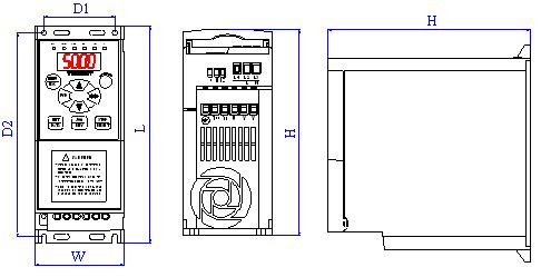

 ²úÆ·ÍâÐμ°³ß´ç£¨µ¥Î»£ºmm£©
²úÆ·ÐͺÅ
W
D1
L
D2
H
VB5-21P5
70
56
170
160
162
VB5-22P2
