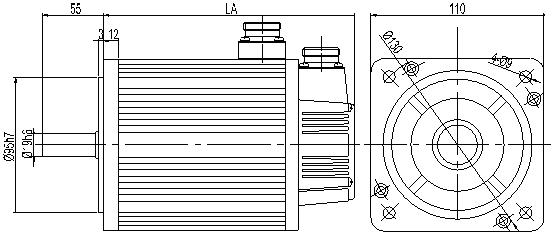

产品外观及尺寸(单位:mm)
型号
L
MS-110ST-M05030□□-21P5
204
