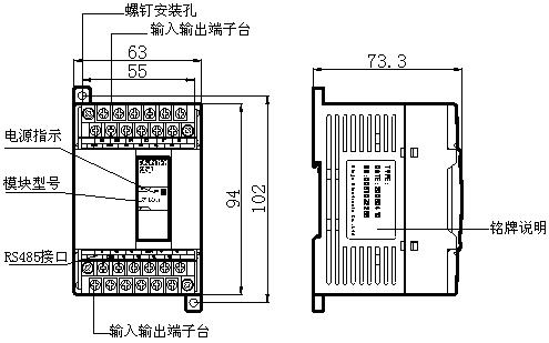

²úÆ·Ãû³Æ£º MA-6PT-P
ÐÍ ºÅ£º MA-6PT-P
Æ· ÅÆ£º 537
²úÆ·¹æ¸ñ
²¬Èȵç×èÊäÈ룬·Ö¶ÈºÅ Pt100
6ͨµÀÊäÈ룬6ͨµÀÊä³ö£¬6ͨµÀ¶ÀÁ¢PID×ÔÕû¶¨¹¦ÄÜ
1mAºãÁ÷Êä³ö,²»ÊÜÍâ½ç»·¾³±ä»¯Ó°Ïì
·Ö±æÂʾ«¶ÈΪ0.1¡æ
DC24VµçÔ´
Ö§³ÖMODBUS-RTUЭÒé
±¾ÌåÖ§³Ö×î¶à16¸öMAÄ£¿éÀ©Õ¹Á¬½Ó
Ò»°ã¹æ¸ñ
씀ÄÚÈÝ
Ä£ÄâÁ¿ÊäÈëÐźÅ
Pt100²¬Èȵç×è
²âÁ¿Î¶ȷ¶Î§
-100¡æ¡«350¡æ
Êý×ÖÊä³ö·¶Î§
Âú¶ÈÖµ4095£¬´ø·ûºÅλ12룬¶þ½øÖÆ
¿ØÖƾ«¶È
¡À0.1¡æ
·Ö±æÂÊ
0.1¡æ
×ۺϾ«È·¶È
0.8%£¨Ïà¶Ô×î´óÖµ£©
ת»»ËÙ¶È
20ms/1ͨµÀ
Ä£ÄâÁ¿ÓõçÔ´
DC24V¡À10%£¬50mA
°²×°·½Ê½
¿ÉÓÃM3µÄÂÝË¿¹Ì¶¨»òÖ±½Ó°²×°ÔÚDIN46277£¨¿í35mm£©µÄµ¼¹ìÉÏ
ÍâÐγߴç
63mm¡Á102mm¡Á73.3mm
²úÆ·Íâ¹Û¼°³ß´ç
