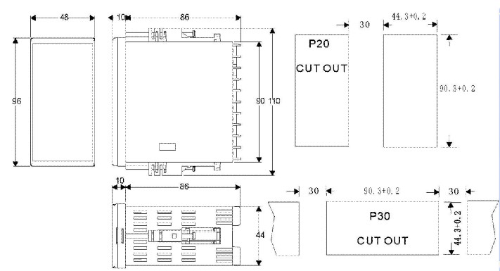

圖一:P20     圖二:P30    圖三:尺寸圖

規格說明 :
機型
P20
P30
尺寸
48X96mm(直)
96X48mm(橫)
電源
AC90~240V(60/50Hz),DC24V(選購)
消耗功率()約
4 VA
4 VA
機體重量約()
200g
200g
儲存操作環境 /
0~65°C/0~50°C, 20~90%RH
斷電記憶
EEPROM,10年
顯示精度
0.2%FS±1DIG ( TYPE: B,S )熱電偶除外
字形高度mm
SV(綠) PV(紅)
8
13
8
10
警報輸出
繼電器接點8A,250VAC
控制方式
ON/OFF,P,PI,PD,PID控制選擇
控制輸出
繼電器
A,B接點8A/250V
邏輯電壓
PWM ( SSR):ON=24V,OFF=0V(20mA Max)脈衝電壓驅動
線性類比
電流輸入阻抗:0~20mA,4~20mA( 600Ω Max.)電壓輸入阻抗:0~5V,1~5V,0~10V,2~10V( 1KΩ Min.)
輸入類別
熱電偶
K,J,R,S,B,E,N,T,W3,W5,PL-II( 1M )輸入阻抗約歐姆
RTD
PT -100( DIN ),JPT-100(JIS)
線性類比
0~10 mV ,0~20 mV ,0~50 mV ,4~20 mA ,0~10V... 參見輸入類別一覽表
