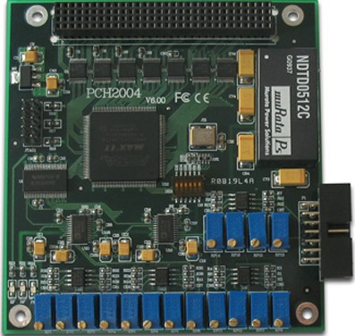

²úÆ·Ãû³Æ£º PC104+Êý¾Ý²É¼¯¿¨PCH2004
ÐÍ ºÅ£º PCH2004
Æ· ÅÆ£º 454
100KS/s 12λ 8·ģÄâÁ¿Êä³ö
¡ù 12λDA¾«¶È
¡ù 8·ģÄâÁ¿Êä³ö
¡ù 100KS/s DAоƬת»»ËÙÂÊ
¡ù DAÁ¿³Ì£º¡À10V£¬¡À5V£¬0~10V£¬0~5V

PCH2004¿¨ÊÇÒ»ÖÖ»ùÓÚPC104+×ÜÏßµÄÊý¾Ý²É¼¯¿¨£¬¿ÉÖ±½ÓºÍPC104+½Ó¿ÚÏàÁ¬£¬¹¹³ÉʵÑéÊÒ¡¢²úÆ·ÖÊÁ¿¼ì²âÖÐÐĵȸ÷ÖÖÁìÓòµÄÊý¾Ý²É¼¯¡¢²¨ÐηÖÎöºÍ´¦Àíϵͳ¡£Ò²¿É¹¹³É¹¤ÒµÉú²ú¹ý³Ì¼à¿ØÏµÍ³¡£ËüµÄÖ÷ÒªÓ¦Óó¡ºÏΪ£º
¡ö µç×Ó²úÆ·ÖÊÁ¿¼ì²â
¡ö ÐźŲɼ¯
¡ö ¹ý³Ì¿ØÖÆ
¡ö ËÅ·þ¿ØÖÆ
DAÄ£ÄâÁ¿Êä³ö¹¦ÄÜ
¡ô ת»»Æ÷ÀàÐÍ£ºAD5724
¡ô ÊäÈëÁ¿³Ì£º0~5V¡¢0~10V¡¢0~10.8V¡¢¡À5V¡¢¡À10V¡¢¡À10.8V
¡ô ת»»¾«¶È£º12λ(Bit)
¡ô DAоƬת»»ËÙÂÊ£º100KS/s
¡ô Êä³ö²¨ÐΣººã¶¨Ö±Ïß¡¢ÕýÏÒ²¨¡¢Èý½Ç²¨¡¢·½²¨¡¢Ëæ»ú²¨
¡ô ½¨Á¢Ê±¼ä£º10¦ÌS
¡ô ͨµÀÊý£º8·
¡ô ·ÇÏßÐÔÎó²î£º¡À1LSB(×î´ó)
¡ô ¹¤×÷ζȷ¶Î§£º0¡æ ¡« +50¡æ
¡ô ´æ´¢Î¶ȷ¶Î§£º- 20¡æ ¡« +70¡æ
