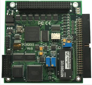

250KS/s 12位 16路模拟量输入;带DIO、计数器功能
※ 12位AD精度,250KS/s采样频率
※ 单端16路/差分8路
※ AD缓存:16K字 FIFO存储器
※ AD量程:±10V,±5V,±2.5V,0~10V
※ 24路可编程开关量
※ 3路定时/计数器

AD模拟量输入功能
◆ 转换器类型:AD7321
◆ 输入量程(InputRange):±10V、±5V、±2.5V、0~10V
◆ 转换精度:13位(Bit),第13位为符号位
◆ 采样速率(Frequency):31Hz~250KHz
说明:各通道实际采样速率 = 采样速率 / 采样通道数
◆ 模拟输入通道总数:16路单端,8路双端
◆ 采样通道数:软件可选择,通过设置首通道(FirstChannel)和末通道(LastChannel)来实现的
说明:采样通道数 = LastChannel – FirstChannel + 1
◆ 通道切换方式:首末通道顺序切换
◆ 数据读取方式:非空和半满查询方式
◆ 存储器深度:16K字(点)FIFO存储器
◆ 存储器标志:满、非空、半满
◆ 异步与同步(ADMode):可实现连续(异步)与分组(伪同步)采集
◆ 组间间隔(GroupInterval):软件可设置,最小为采样周期(1/Frequency),最大为419430us
◆ 组循环次数(LoopsOfGroup):软件可设置,最小为1次,最大为255次
◆ 时钟源选项(ClockSource):板内时钟
◆ 触发模式(TriggerMode):软件内部触发和硬件后触发(简称外触发)
◆ 触发类型(TriggerType):数字边沿触发和脉冲电平触发
◆ 触发方向(TriggerDir):负向、正向、正负向触发
◆ 触发源(TriggerSource)ATR(模拟触发信号)和DTR(数字触发信号)
◆ 触发源ATR输入范围:0V~10V
◆ 触发电平(TrigLevelVolt):0V~10V
◆ 触发源DTR输入范围:标准TTL电平
◆ AD芯片转换时间:≤1.6uS
◆ 程控放大器类型:默认为AD8251,兼容AD8250、AD8253
◆ 程控增益:1、2、4、8倍(AD8251)或1、2、5、10倍(AD8250)或1、10、100、1000倍(AD8253)
◆ 模拟输入阻抗:10MΩ
◆ 放大器建立时间:785nS(0.001%)(max)
◆ 非线性误差:±1LSB(最大)
◆ 系统测量精度:0.1%
◆ 工作温度范围:0 ℃~ +50℃
◆ 存储温度范围:-20℃ ~ +70℃
DIO数字量输入输出功能
◆ 通道数:24路,PA、PB、PC三组端口,每组8路,均可配置成输入或输出
◆ 输入/输出电气标准:TTL兼容
◆ 数字量输入:高电平的最低电压:2V
低电平的最高电压:0.8V
◆ 数字量输出:高电平的最低电压:2.4V
低电平的最高电压:0.5V
上电输出:低电平
定时/计数器8254
◆ 计数器通道个数:三个独立的减法计数器
◆ 计数器位数:16Bit
◆ 操作类型(OperateType):四种操作类型软件可选
◆ 计数方式(CountMode):六种计数方式软件可选
◆ 计数类型(CountType):二进制计数和BCD码计数
◆ 输入电气标准(CLKn、GATEn):低电平的最高电压为0.8V,高电平的最低电压为2.2V
◆ 输出电气标准(OUTn):低电平的最高电压为0.4V,高电平的最低电压为3.0V
