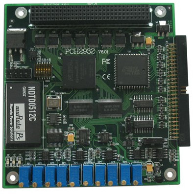

250KS/s,12位 16路模拟量输入;带DA、DI/DO功能
※ 12位AD精度,250KS/s采样频率
※ 单端16路/差分8路 模拟量输入
※ AD缓存:16K字 FIFO存储器
※ AD量程:±10V,±5V,±2.5V,0~10V,0~5V
※ 12位DA精度,100KS/s DA芯片转换频率
※ 4路模拟量输出
※ DA量程:0~10.8V, 0~10V, 0~5V, ±10.8V , ±10V, ± 5V
※ 可编程开关量24CH
