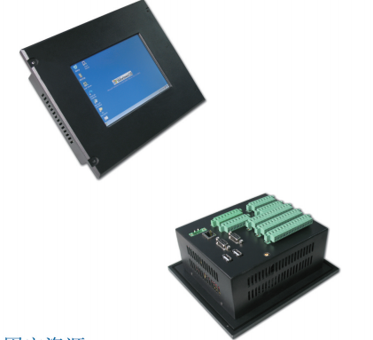

MECϵÁй¤¿ØÒ»Ìå»ú
MECϵÁй¤¿ØÒ»Ìå»úÊǰ¢¶û̩ΪÓÐЧ½µ¿Í·¿µÍ¿Í»§µÄ¿ª·¢³É±¾£¬¿ìËÙÐγɿͻ§ÉÏÊвúÆ·¶øÌṩµÄÒ»Ì×Õë¶Ô¹¤Òµ¿ØÖƵÄǶÈëʽƽ̨£¬¸ßЧµÄÊý²Éϵͳ¿ÉÂú×ã¶àÖÖ³¡ºÏµÄ¿ØÖÆÒªÇó£¬Áé»îµÄÓÐÏߺÍÎÞÏßͨѶģ¿é¿É×齨´óÐ͵Ĵ«ÊäÍøÂ磬²¢À©Õ¹Óгä×ãµÄ´æ´¢×ÊÔ´ºÍÖÚ¶àµäÐ͵ÄǶÈëʽϵͳ½Ó¿Ú£¬¿ÉÔ˳ÖWinCE,LinuxµÈʵʱÐÔǶÈëʽ²Ù×÷ϵͳ¡£MECϵÁй¤¿ØÒ»Ìå»ú¾ßÓм«Ç¿µÄ¿¹¸ÉÈÅÄÜÁ¦ºÍºÜºÃµÄµç´Å¼æÈÝÐÔ£¬°²×°·½±ã£¬¹¦ºÄµÍ£¬¸ù¾ÝÏÔʾÆÁµÄ²»Í¬Ò»°ãΪ2~10W.
MECϵÁй¤¿ØÒ»Ìå»ú - °¢¶ûÌ©¹¤Òµ×Ô¶¯»¯¿ØÖÆ - °¢¶ûÌ©µÄ²©¿Í
¹Ì¶¨×ÊÔ´
²Ù×÷ϵͳ£¨Operation System£©
WINCE5.0
Linux2.6.27
ÖÐÑë´¦ÀíÆ÷£¨CPU£©
Ö÷Ƶ£º200~533MHZ
ϵͳ´æ´¢Æ÷£¨SYSTEM RAM£©
SDRAM:64~128MB,32λÊý¾Ý×ÜÏß
NandFLash:256MB~1GB,µôµç·ÇÒ×ʧ
ͨѶ½Ó¿Ú£¨Communication Interface£©
RS232´®¿Ú£º4¸ö£¬ÎåÏß´®¿Ú£¬²¨ÌØÂÊÉèÖÃΪ115200bps
RS485½Ó¿Ú£º1¸ö£¬¹¤Òµ¼¶±ê×¼RS485½Ó¿Ú
µ÷ÊÔ´®¿Ú£º1¸ö£¬ÈýÏß´®¿Ú£¬²¨ÌØÂÊÉèÖÃΪ115200bps
USB HOST:2¸ö£¬USB2.0ЭÒ飬²¨ÌØÂʸߴï12Mbps
Ethernet:1¸ö£¬10M/100Mbps×ÔÊÊÓ¦
ÆäËûÉèÖÃ
Ö±Á÷·äÃùÆ÷£º1¸ö
ʱÖÓ£ºµÍ¹¦ºÄ¸ß¾«¶ÈÍâ½ÓʵʱʱÖÓ£¬´øºó±¸°üï®µç³Ø
¸´Î»µç·°´¼ü
»·¾³½á¹¹ÌØÐÔ
¹¤×÷ζȣº-10¡æ~~+60¡æ
´æ´¢Î¶ȣº-20¡æ+75¡æ
¹¤×÷ζȣº×î´óÏà¶Ôʪ¶È90%
¹©µç£º²ÉÓÃ12V~36V¿í·¶Î§Ö±Á÷¹©µç
¶¨ÖÆ×ÊÔ´
¿É¶¨ÖÆTFTÒº¾§ÆÁµÄ´óС£¬ÓÐ5.6´ç£¬6.4´ç£¬7´ç£¬8.4´ç£¬10.4´ç
¿É¶¨ÖÆÊý²ÉϵͳµÄ·Êý£¬°üÀ¨AD£¬DA£¬DI£¬DO
¿É¶¨ÖÆCF¿¨½Ó¿ÚºÍÑ¡ÅäCF¿¨µÄ´óС
¿É¶¨ÖÆ´ø´¥ÃþÆÁ»òÕßÓÃSDÊó±ê²Ù×÷
¿É¶¨ÖÆ´øGPRSÄ£¿é
¿É¶¨ÖÆ´øGPSÄ£¿é
¿É¶¨ÖÆ´øZigbeeÄ£¿é
¿É¶¨ÖÆ´øUSB WIFIÎÞÏßÍø¿¨
