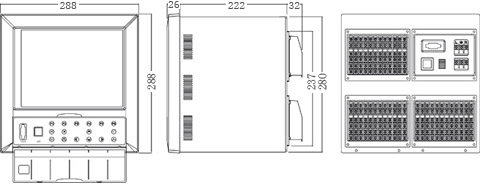

VX8000R ²ÊÆÁÎÞÖ½¼Ç¼Òǹ¦ÄÜÌØµã£º
¡ô½ø¿ÚSHARP 10.4 Ó¢´ç640x 480 µãÕóTFT ¸ßÁÁ¶È²ÊɫͼÐÎÒº¾§ÏÔʾÆÁ£¬CCFL ±³¹â¡¢»­ÃæÇåÎú¡¢É«²ÊѤÀö¡¢¿íÊӽǡ£
¡ôÆÁÄ»ÁÁ¶È¿ÉÒÔ×ÔÓɵ÷½Ú£»
¡ô¸ßËÙ¡¢¸ßÐÔÄÜ32 λARM΢´¦ÀíÆ÷£¬»­ÃæÏìӦʱ¼äСÓÚ0.5Ã룬¿ÉͬʱʵÏÖ40 ·Ðźŵļì²â¡¢¼Ç¼¡¢ÏÔʾºÍ±¨¾¯£»
¡ô²ÉÓÃ×îдó¹æÄ£¼¯³Éµç·£®¹ú¼ÊÃû³§ÔªÆ÷¼þ¾«ÐÄÉè¼Æ£»
¡ô´óÈÝÁ¿FLASH ÉÁ´æÐ¾Æ¬´æÖüÀúÊ·Êý¾Ý£¬µôµçÓÀ²»¶ªÊ§Êý¾Ý£»
¡ôÈ«¸ôÀëÍòÄÜÊäÈ룬¿ÉÊäÈë¶àÖÖÐźţ¬ÎÞÐèÌøÏߣ¬Í¨¹ýÈí¼þ×é̬¼´¿É£»
¡ô¹¤³ÌÁ¿ÏÔʾÊýÖµ·¶Î§¿í£¬¿ÉÏÔʾ5 λÊýÖµ£º-9999 ~19999£»
¡ôÖ§³ÖÕæ¿Õ¶È¿ÆÑ§¼ÆÊý·¨ÏÔʾ£»
¡ôÇúÏßÏÔʾ¿ÉÒÔ×ÔÓÉ×éºÏ£¬×Ô¶¨ÒåÇúÏßÑÕÉ«£»
¡ôÇúÏß×ßÖ½·½Ê½¿ÉÉ趨ºáÏò»ò×ÝÏò£»
¡ôÖÐÎIJ˵¥×é̬¡¢ÏÔʾ¹¤³ÌλºÅ£¬¹¤³Ìµ¥Î»¡£Èí¼þÃÜÂëËø±£Ö¤Óû§×é̬°²È«£»
¡ôʹÓÃT6 Æ´ÒôÊäÈë·¨£¬×ÔÓÉÊäÈëλºÅºÍµ¥Î»£»
¡ô±¨¾¯ÏÔʾ£¬Í¬Ê±Ö¸Ê¾¸÷·ͨµÀµÄÏÂÏÂÏÞ¡¢ÏÂÏÞ¡¢ÉÏÏÞ¡¢ÉÏÉÏÏÞ±¨¾¯¡£¿ÉÒԼǼ×î½üµÄ15Ìõ±¨¾¯ÐÅÏ¢£»
¡ôʹÓÃUSB ½Ó¿Úת´æºÍ±¸·ÝÀúÊ·¼Ç¼£¬Ö§³Ö256M ¡¢512M ¡¢IG ÓÅÅÌ£»
¡ô±ê×¼´®ÐÐͨѶ½Ó¿Ú£ºRS-485 ºÍRS-232C£»
¡ô±ê×¼Modbus ͨѶЭÒé¡£³ýÖ§³Ö±¾¹«Ë¾µÄScanX Êý¾Ý¹ÜÀíÈí¼þÍ⣬»¹Ö§³ÖiFIX ¡¢×é̬Íõ¡¢MCGS µÈÁ÷ÐÐרҵ×é̬Èí¼þ£¬ÎÞÐèרÓÃÇý¶¯£»
¡ô¿ÉÍâ½Ó΢ÐÍ´òÓ¡»ú£¬Ö§³ÖÊÖ¶¯´òÓ¡¡¢¶¨Ê±×Ô¶¯´òÓ¡£¬Âú×ãÓû§ÏÖ³¡´òÓ¡µÄÐèÒª£»
¡ô¼¯³ÉÓ²¼þʵʱʱÖÓ£¬µôµçÇé¿öÏÂʱÖÓÒ²ÄÜ׼ȷÔËÐУ»
¡ôÐÂÐÍ¿ª¹ØµçÔ´£¬85VAC~265VAC ·¶Î§ÄÚÕý³£¹¤×÷£»
¡ôÌṩ±äËÍÆ÷£«24VDC ¸ôÀëÅäµç¡£
¡ô½ðÊôÍâ¿Ç£¬ÔÊÐíÔÚ¶ñÁӵĻ·¾³ÏÂʹÓá£
