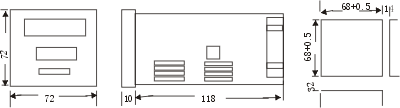

          ⊙外形尺寸72H X 72W

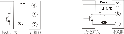

四、 连接图
五、外形及开孔尺寸
六、 计数器接近开关的连接图
