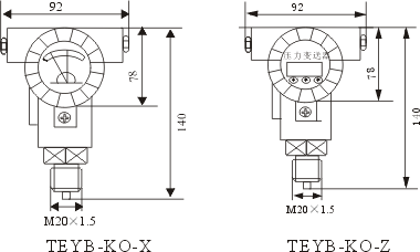

Èý¡¢ÍâÐγߴç
°²×°£ºM20¡Á1.5ÂÝÎÆÁ¬½Ó

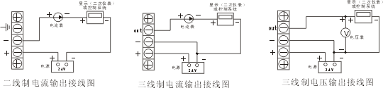

ËÄ¡¢½ÓÏß
