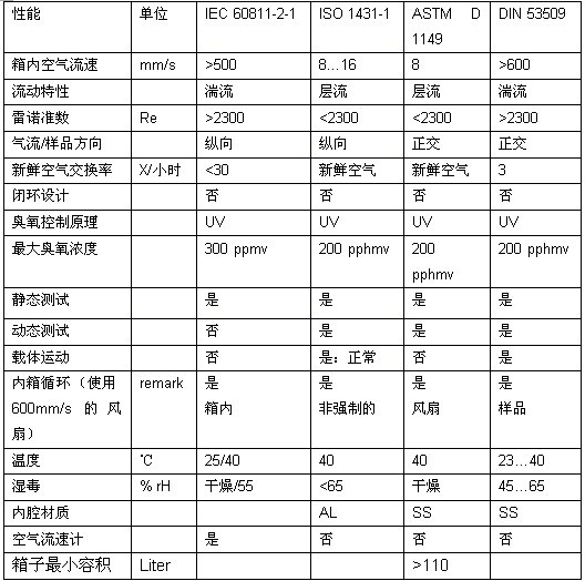

SIM 6050-TÏð½ºÀÏ»¯ÏäרÃÅÓÃÓÚµçÀºÍÃÜ·â¼þµÄ²âÊÔ£º×Ô¶¯PLC¿ØÖÆ£¬¾«È·Ä£ÄâºÍ¿ØÖÆÎ¶ȡ¢³ôÑõŨ¶È¡£²»Í¬µÄ¹¤¾ß°ïÖúÄú½øÐжàÏ̬ºÍ¶¯Ì¬²âÊÔ¡£Ê¹Óô˿îÏð½ºÀÏ»¯Ï䣬ÄúÄܹ»ÊµÏÖÈκÎÏð½ºÖÆÆ·µÄ¼ÓËÙÀÏ»¯£¬´Ó¶ø¡°Ô¤¼ûδÀ´¡±¡£
ÒÀ¾Ý¹ú¼Ê±ê×¼ÈçASTM¡¢ISOºÍDIN£¬ANSEROS¹«Ë¾·¢Õ¹²¢ÖÆÔìÁ˳ôÑõ²âÊÔϵͳ[ANSEROSÏð½ºÀÏ»¯Ïä]£¬ÎªÓû§²âÊÔÏ𽺲úÆ·µÄ³ôÑõÀÏ»¯ÌṩÁ˿ɿ¿µÄ²âÊÔÌõ¼þ¡£
SIM 6050-TÏð½ºÀÏ»¯ÏäרÃÅÓÃÓÚµçÀºÍÃÜ·â¼þµÄ²âÊÔ£º×Ô¶¯PLC¿ØÖÆ£¬¾«È·Ä£ÄâºÍ¿ØÖÆÎ¶ȡ¢³ôÑõŨ¶È¡£²»Í¬µÄ¹¤¾ß°ïÖúÄú½øÐжàÏ̬ºÍ¶¯Ì¬²âÊÔ¡£Ê¹Óô˿î³ôÑõ²âÊÔϵͳ£¬ÄúÄܹ»ÊµÏÖÈκÎÏð½ºÖÆÆ·µÄ¼ÓËÙÀÏ»¯£¬´Ó¶ø¡°Ô¤¼ûδÀ´¡±¡£
Ïð½ºÀÏ»¯Ïä²ÎÊý
³ôÑõ¶ÔÏ𽺵ÄÀÏ»¯ÓÐ×ÅÖØÒªÓ°Ïì¡£³ôÑõ»á¹¥»÷ÈËÔìÏ𽺵Ä̼̼˫¼ü²¢ÇÒÔÚÆä±íÃæ²úÉúÁѺۡ£Ï𽺼þÈç¾øÔµµçÀ¡¢ÃÜ·â¼þºÍÂÖÌ¥µÈ»áÒò´Ë±»ÆÆ»µ£¬´Ó¶øËõ¶ÌÁËËüÃǵÄʹÓÃÊÙÃü¡£
Ïð½ºÀÏ»¯ÏäÒÀ¾Ý¹ú¼Ê±ê×¼ÈçASTM¡¢ISOºÍDIN£¬ANSEROS¹«Ë¾·¢Õ¹²¢ÖÆÔìÁ˳ôÑõ²âÊÔϵͳ£¬ÎªÓû§²âÊÔÏ𽺲úÆ·µÄ³ôÑõÀÏ»¯ÌṩÁ˿ɿ¿µÄ²âÊÔÌõ¼þ¡£
