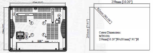

ÍâÐγßWxHxD: |
286x212x50mm |
¿ª¿×³ß´çWxH |
259x201mm |
