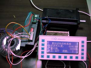

JMDMÊý¿Ø³å´²ËÍÁÏ/¹öÂÖËÍÁÏ¿ØÖÆÏµÍ³ÊÇÉîÛÚÊо«ÃôÊý×Ö»úÆ÷ÓÐÏÞ¹«Ë¾ÔÚ»ýÀÛ¶àÄêÒµÄڷḻµÄ¹¤Òµ¿ØÖƾ­ÑéµÄ»ù´¡ÉÏ£¬ÊÕ¼¯ºÍ×ܽáÒµÄÚ¿Í»§¸÷ÖÖµäÐÍËÍÁϹ¦ÄÜÐèÇ󣬶ø×ÔÖ÷Ñз¢µÄÒ»¿î¹¦ÄܽÏÍêÉÆ¡¢¼¯³É¶àÖÖµäÐÍËÍÁÏ»ú¿ØÖƹ¦Äܵĸ߶˶๦ÄÜÊý¿Ø¹öÂÖËÍÁÏ¿ØÖÆÏµÍ³¡£Èí¼þ¹¦ÄܷḻÍêÉÆ£¬»ù±¾º­¸ÇÁËËÍÁÏ¿ØÖÆËùÓеŦÄÜ£¬ÇÒÖ§³Ö¸öÐÔ»¯¹¦ÄܺͿª»ú½çÃæ¶¨ÖÆ£»Ó²¼þΪJMDM-2011¼¯³É¶à¹¦ÄÜÐ͹¤Òµ¿ØÖÆÆ÷£¬¾ßÓиßÇåÒº¾§LCDÀ¶ÆÁÏÔʾ¡¢·½±ãµÄÈË»ú½»»¥½çÃæ¡¢¸ß¾«¶È¸ßËÙ¶È¡¢¿¹Ç¿¸ÉÈÅÄÜÁ¦¡¢¹¦ÄÜÇ¿´ó¡¢Îȶ¨¿É¿¿µÈÌØµã,¿É¿ØÖÆ1·²½½ø/ËÅ·þµç»ú¸ßËÙÔ˶¯£¬Âö³åƵÂʸߴï400KHZ£¡
¸Ã¿ØÖÆÏµÍ³´øÎı¾ÏÔʾ£¬Ê¹ÓÃʱͨ¹ý°´¼üÖ±½Ó²Ù×÷£»¿ª»ú½çÃæ¿ÉÉèÖûúÐµÖÆÔìÉ̹«Ë¾Ãû¼°ÁªÏµ·½Ê½£¬Îª¹ó¹«Ë¾Ãâ·Ñ´ò¹ã¸æ£¬ÈÃÉúÒâÍúÆðÀ´£¡ÔËÐнçÃæÏÔʾ¡°É趨ËÍÁϳ¤¶È£¬²úÁ¿¼ÆÊý£¬×´Ì¬£¬¶ÎÊý¡±ÆäÖС°É趨ËÍÁϳ¤¶È¡±Ö¸ËÍÁÏϵͳÕýÔÚËÍÁϵij¤¶È£¬¡°²úÁ¿¼ÆÊý¡±Ö¸ËÍÁÏÍê³ÉµÄ²úÆ·ÊýÁ¿£¬×´Ì¬Ö¸ÏµÍ³ÕýÔÚÔËÐеÄ״̬£¬ÓС°ÔËÐС±¡°Í£Ö¹¡±¡°ÊÖ¶¯¡±ÈýÖÖ£¬¶ÎÊýָϵͳÕýÔÚÔËÐеÄËÍÁ϶ÎÊý¡£ÊµÎª¼¯ÇÉÃî¡¢´ó·½¡¢ÈËÐÔÓÚÒ»ÌåµÄ¿ØÖÆÏµÍ³¡£

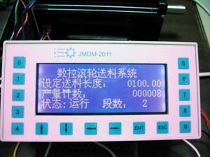

£¨Ò»£©¡¢ÔËÐл­Ãæ
1.¿ª»úʱϵͳ½øÈ뿪»ú»­Ã棬´ËʱÏÔʾ¡°XXXXX¡±¹«Ë¾µÄ¹«Ë¾Ãû³ÆºÍÁªÏµ·½Ê½£»
2.¿ª»úʱϵͳ½øÈë×Ô¶¯ÔËÐл­Ã棬´Ëʱ°´Æô¶¯°´Å¥ÔòÄÜÕý³£ÔËÐУ»
3.¿ª»ú»­ÃæÏÔʾºó½øÈëÔËÐл­Ã棬´ËʱҺ¾§ÏÔʾÆÁÖÐÉϲ¿ÏÔʾ¡°Êý¿Ø¹öÂÖËÍÁÏϵͳ¡±£»×óϽÇÏÔʾ¡°É趨ËÍÁϳ¤¶È£¬²úÁ¿¼ÆÊý£¬×´Ì¬£¬¶ÎÊý¡±£¬ÆäÖС°É趨ËÍÁϳ¤¶È¡±Ö¸ËÍÁÏϵͳÕýÔÚËÍÁϵij¤¶È£¬¡°²úÁ¿¼ÆÊý¡±Ö¸ËÍÁÏÍê³ÉµÄ²úÆ·ÊýÁ¿£¬×´Ì¬Ö¸ÏµÍ³ÕýÔÚÔËÐеÄ״̬£¬ÓС°ÔËÐС±¡°Í£Ö¹¡±¡°ÊÖ¶¯¡±ÈýÖÖ£¬¶ÎÊýָϵͳÕýÔÚÔËÐеÄËÍÁ϶ÎÊý¡£
