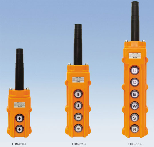

¡öÌØÕ÷
¡ñ ±¾¿ª¹ØÎª·Àˮ֮Ðüµõʽµõ³µ¿ª¹Ø£¬Íâ¿Ç²ÉÓÃABSÊ÷Ö¬£¬¾øÔµ¼Ñ£¬¼´Ê¹ÎÝÍâʹÓã¬ÒలȫÎÞÓÝ¡£
¡ñ ±¾¿ª¹Ø²É»úеÁ¬ËøÅäÏߣ¬¿É·ÀÖ¹Âí´ïÕýÄæ¶Ì·ÏÖÏó¡£
¡öÐͺż°ÌØÕ÷
¼ä
½Ó
²Ù
ÓÃ
ÐÍʽ ÌùÖ½ °´Å¥Êý ¹æ¸ñ µçÀÂÏßÍâ¾¶ ½ÓÏß¶Ë×Ó ±¸×¢
THS-61 ¿Õ°×
A
E
2(1×é) 5A  250VAC
2A  500VAC
¦µ11.4~¦µ12.6 M4 ¿ØÖƵç´Å
¿ª¹Ø
THS-62 4(2×é) ¦µ14.3~¦µ15.5
THS-63 6(3×é) ¦µ17.2~18.4
×¢£º¿Õ°×´ú±íÖÐÎÄÌùÖ½£¬A´ú±í¼ýÍ·ÌùÖ½£¬E´ú±íÓ¢ÎÄÌùÖ½¡£

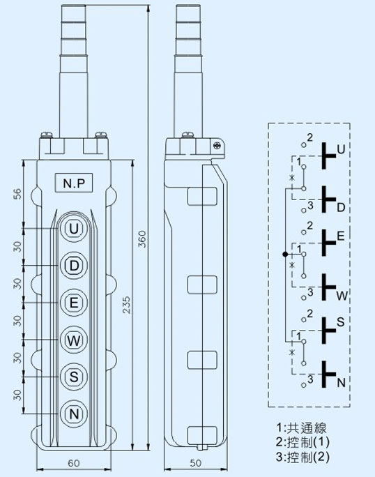

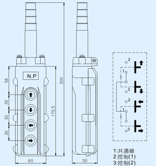

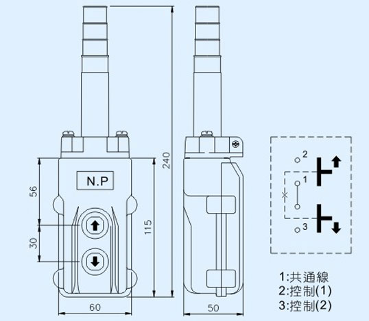

¡öÍâÐͳߴçÓë½ÓÏßͼ
THS-61
THS-62
THS-63
