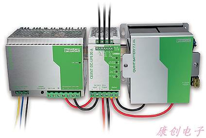

   µçÔ´×°ÖõĿɿ¿ÐÔ¾ö¶¨ÁËϵͳÖи÷¸öÔª¼þµÄÓÐЧÐÔÒÔ¼°¸´ÔÓϵͳÄÜ·ñʵÏÖÎÞ¹ÊÕÏÔËÐС£ ÒÔÏÂÊÇ·ÆÄá¿Ë˹µçÆøÉú²úµÄµçÔ´Äܹ»ÔÚÈ«ÇòʵÏÖ¿É¿¿ÔËÐеÄÔ­Òò£º ¿íÓòÊäÈ룬µçÔ´¿ÉÒÔºÍÈκεĵçÍøÁ¬½Ó£¬¶ø²»ÊÜÇøÓòÏÞÖÆ¡£ ¾ßÓÐһϵÁÐÈÏÖ¤£¬°üÀ¨CB scheme¡¢GLÈÏÖ¤¼°Õë¶ÔITÉ豸µÄUL 60950ÈÏÖ¤£¬Òò´Ë¿ÉÒÔºÜÈÝÒ×ÊÊӦȫÇò·¶Î§µÄ¸÷ÖÖÓ¦Óᣠ´óÈÝÂʵĵçÈÝÌṩ¼«¸ßµÄÔËÐпɿ¿ÐÔ£¬Äܹ»±£Ö¤ÂúÔØÇé¿öϸÉÏß»º³åʱ¼ä³¬¹ý 20 ms¡£ Ô¤·ÀÐÔ¹¦ÄܼàÊÓ¿ÉÕï¶Ïδ¾­Ðí¿ÉµÄ¹¤×÷״̬£¬´Ó¶ø±£Ö¤×î´óµÄϵͳÓÐЧÐÔ¡£ ËùÓеçÔ´×°ÖÃʼÖÕÄܹ»¿É¿¿µØÔËÐЗ—¼´Ê¹ÊÇÔÚ³öÏÖ¾²Ì¬Ñ¹½µ¡¢Ë²¼äµçѹ¹ÊÕÏ»òÓÀ¾ÃÐÔÏàλ¹ÊÕϵÈÇé¿öÏ¡£ ÀýÈ磬ÔÚÀûÓÃ¸ßÆô¶¯µçÁ÷Æô¶¯¸ºÔØÊ±Óöµ½Ñ¹½«£¬¿ÉÒÔͨ¹ý±¸ÓõçÔ´Power Boost½øÐв¹³¥¡£ ´øPower Boost²¹³¥µÄUIÌØÐÔÇúÏßµÄÓŵãÊǸ߹¦ÂÊÔ£¶ÈÆô¶¯¸ºÔØÈÝÒ×£¬ÒÔ¼°¶Ì·µçÁ÷´óÈ·±£¼°Ê±³ö·¢Î¢ÐÍÈÛ¶ÏÆ÷¡£
¼´Ê¹ÔÚ¸ÉÏßµôµçÇé¿öÏÂÒ²ÄÜÈ·±£¶î¶¨Êä³ö
   »¹ÓÐË­²»Á˽â¸ÉÏßµçÔ´ÖжÏÉõÖÁ¹ÊÕÏËùÔì³ÉµÄÑÏÖØºó¹û£¿ ʹÓÃÀ´×Ô×Ô¶¯»¯×¨¼Ò·ÆÄá¿Ë˹µçÆøÉú²úµÄÁ¬ÐøµçÔ´£¬Äú¿ÉÒÔÒ»ÀÍÓÀÒݵؽâ¾öÕâÒ»ÎÊÌâ——»º³åʱ¼ä´Ó¼¸ºÁÃëµ½¼¸¸öСʱ£¡
   ÍêÈ«Ãâά»¤µÄ»º³åÄ£¿éQUINT BUFFER¿ÉÒÔÔÚ¶ÌÆÚµÄÊäÈëÖжÏÇé¿öϽøÐй©µç¡£ ÕâЩģ¿é½«20 AµÄµçÔ´ÔÚÊäÈëÖжÏÇé¿öÏµĹ¤×÷ʱ¼äÑÓ³¤µ½200ms£»ÔÚËùÐèµçÁ÷µÍµÄÇé¿öÏ£¬Äܹ»Ìṩ¸ü³¤µÄ¹¤×÷ʱ¼ä¡£ µ±³öÏÖ³¤Ê±¼äÊäÈë¹ÊÕÏʱ£¬Äܹ»±£´æËùÓеĿØÖÆÊý¾Ý£¬²¢ÇÒ˵ÓеĿØÖÆÆ÷ÄÜÕý³£¹Ø±Õ´Ó¶øÈ·±£ÏµÍ³Äܹ»ÊµÏÖÎÞ¹ÊÕÏÆô¶¯¡£ ÔÚÂú¸ººÉ»ºÒÔ¼°´¥·¢ÈÛ¶ÏÆ÷Çé¿öÏ£¬³åÄ£¿é»¹³äµ±ÄÜÔ´Öü´æÉ豸¡£
   QUINT DC-UPS£¨²»¼ä¶ÏµçÔ´£©¾ßÓи߳å»÷µçÁ÷¡¢³¤Ê±¼äµÄÊä³ö»º³å¡£ UPSÄÚµÄǦËáµç³ØÊdz־ÃÄÍÓõijäµçµç³Ø¡£ Èç¹û³öÏÖ³¤Ê±¼äµÄÊäÈë¹ÊÕÏ£¬UPS¿É¸øËùÓÐÁ¬½Ó¸ºÔع©µç¡£ UPS¼¯³ÉÁË1.3AhÐîµç³ØÄ£¿é£¬Äܹ»½ÚÊ¡´óÁ¿¿Õ¼ä¡£
   20 ºÍ 40 A µÄ²»¼ä¶ÏµçÔ´¾ßÓиüÇ¿µÄÁé»îÐÔ¡£ ÀûÓÃÈý¿é·Ö±ðΪ 3.4¡¢7.2 »ò 12 Ah µÄÐîµç³ØÄ£¿é£¬ËüÃÇ¿ÉÒÔ×éºÏ³Éµ¥¶ÀµÄµçÔ´¡£
QUINT POWER——Ç¿´óµÄÈ«ÄܵçÔ´
   ¿íÓòÊäÈ루µ¥ÏàµçԴΪ85-264 V AC£¬ÈýÏàµçԴΪ320-575 V AC£©£¬ÇÒͨ¹ýÁ˸÷ÖÖ¹ú¼ÊÈÏÖ¤£¬Ê¹µÃ QUINT POWERµçÔ´×°ÖÃÔÚÈ«ÇòͨÓᣠ¼´Ê¹ÔÚ¿ÉÄܳöÏÖ¾²Ì¬Ñ¹½µ¡¢Ë²¼äµçѹ¹ÊÕÏ»òÁ¬ÐøÏàλ¹ÊÕϵÈÇé¿öµÄÓ¦Óó¡ºÏÖУ¬QUINT POWER ¶¼Äܱ£Ö¤¹¤×÷¹¦Âʸߴï 1000 W¡£ Power Boost ¹¦ÂÊÔ£¶È¿ÉÒÔÇáËɵØÀûÓÃ¸ßÆô¶¯µçÁ÷Æô¶¯¸ºÔØ¡£ Ô¤·ÀÐÔ¹¦ÄܼàÊÓÈ·±£½«Í£¹¤Ê±¼ä½µµ½×îС¡£ ¸ÃͨÓòúƷϵÁл¹°üÀ¨12 ºÍ 48 VµÄÌØÊâµçѹ¡£
QUINT POWER-EX ºÍ QUINT POWER AS-i
   ÓÐÁ½ÖÖµçÔ´×°ÖÿÉÓÃÓÚDZÔÚ±¬Õ¨ÇøÓò2£¬QUINT POWER-EXºÍQUINT DIODEÈßÓàÄ£¿é£¬·À»¤ÐͺÅΪ“n” EN 50 021¡£·À»¤ÐͺŠ“n”Ö¸ÊÊÓÃÓÚÇøÓò 2 µÄµç×ÓÉ豸£¬ÆäÉè¼Æ³ä·Ö¿¼ÂÇÁËÔÚÒ×±¬Õ¨ÆøÌå»·¾³ÏµÄͨÓù¤Òµ±ê×¼¡£ UL 1604 Class I, Division 2 µÄ±ê׼ʹÆä¿ÉÔÚÈ«ÇòͨÓá£
The QUINT ASI µçÔ´×°ÖÃÄܹ»ÎªËùÓÐ AS-i ϵͳ¹©µç¡£ ¹ýÂËÆ÷È·±£Á˵÷ÖÆºÃµÄÊý¾ÝÁ÷²»ÊÜÓ°Ïì¡£
MINI POWER——ÏËϸСÇɵÄMINIµçÔ´
   ÓÉÓÚºñ¶È½öΪ 22.5¡¢45 ºÍ 67.5 mm£¬ÕâЩµçÔ´×°ÖÃÌØ±ðСÇɲ¢ÇÒ½ÚÊ¡¿Õ¼ä¡£ ¾ßÓÐ5 V¡¢15 V ºÍ 24 V DC µÄÌØÊâµçѹÊä³öÄ£¿é£¬Ê¹Ó¦Ó÷¶Î§¸üÁé»î¡£ ¿íÓòÊäÈëÊÊӦȫÇò¸÷ÖÖµ¥Ïà AC ºÍ DC ³¡ºÏ£¬²¢¿ÉÔÚ»§ÍâʹÓᣠֵµÃÒ»ÌáµÄÊÇ£¬ËüÔÊÐí³¤Ê±¼äµôµçÔËÐеÄÌØµãÈ·±£Á˸ߵIJÙ×÷°²È«ÐÔ¡£ ÔÚÆô¶¯´óÐ͸ºÔØÊ±¹¦ÂÊÔ£¶ÈÄܹ»²¹³¥¸ßÆô¶¯µçÁ÷£¬Ê¹¸Ã²úƷϵÁгÉΪͬÀà²úÆ·ÖеÄٮٮÕß¡£ Ô¤·ÀÐÔ¹¦ÄܼàÊÓÒ²ÊʺÏÓÚÔ¶³ÌÕï¶Ï¡£
   ͨ¹ý NEC Class 2 ÈÏÖ¤µÄ 100 W É豸¡¢DC/DC ת»»Æ÷¡¢ÒÔ¼°´øÓÐDIN µ¼¹ìʽ×ÜÏßÁ¬½ÓÆ÷µÄ 102.5 mm ±âƽʽµçÔ´×°ÖõļÓÈëʹ¸ÃͨÓòúƷϵÁиü¼ÓÍêÉÆ¡£
ÓŵãÒ»ÀÀ
  • ÎÞÓëÂױȵÄÇᱡ£¬ËùÓеIJ»¼ä¶ÏµçÔ´ºÍÐîµç³ØÄ£¿é¶¼¼«ÎªÐ¡ÇÉ£¬¾ßÓÐͳһµÄ¹æ¸ñ£¬´Ó¶ø½«ÄúµÄDINµ¼¹ì¿Õ¼ä½«ÖÁ×îС¡£ ²¼Ïß·¾¶¶Ì£¬ÈÿØÖƹñ¾®È»ÓÐÐò¡£
    • ½ÚÊ¡³É±¾£¬ÎªÃô¸Ð¸ººÉÌṩÁ˳¤µÄ»º³åʱ¼ä£¬Í¨¹ýʹÓÃСÐÍÐîµç³ØÄ£¿é½ÚÊ¡Á˳ɱ¾¡¢²¢¼õÉÙÁË¿ØÖƹñÄÚµÄʹÓÿռ䡣 ͨ¹ý¼¯³ÉÔÚÄڵĶþ¼«¹Ü£¬Äú¿ÉÒÔ½«ÏûºÄ¼þ·ÖΪ»º³å¸ººÉºÍ·Ç»º³å¸ººÉ——¶øÎÞÐèÌí¼ÓÈκζþ¼«¹ÜÄ£¿é¡£
      • Íòʾ㱸£¬ÀíÏëµÄµç³Ø¹ÜÀí°üÀ¨×Ô¶¯µÄÍâ¹ÛºÍÖÊÁ¿¼ì²â¡¢Î¿سäµçºÍµç×Ó¹ýµçÁ÷ÏÞÖÆ——±£Ö¤Á˳äµçµç³ØÄ£¿éµÄ¸ßÓÐЧÐԺͳ¤Ê¹ÓÃÊÙÃü¡£
        • ¸ßϵͳÓÐЧÐÔ£¬¿É¿¿¡¢ÄÍÓá¢Ã÷ÀÊ¡¢ÓÐÐò£º ÔÚ·¢Éú¶Ì·µÄÇé¿öÏ£¬ÊÜÏ޵ĵçÁ÷Êä³ö¿É±£»¤¼ÌµçÆ÷´¥µã¡£ ËùÓÐÖØÒªµÄ²Ù×÷״̬¶¼ÓÐÐźÅÏÔʾ£¬¿ÉÒÔ¿ìËÙʶ±ðÉ豸µÄʵ¼Ê״̬——½ô¼±Çé¿öÏÂ×ö³öÕýÈ·¾ö¶¨µÄ±ØÒªÌõ¼þ¡£
          • ʹÓÃÌØ±ð¼òµ¥£¬Ô¤°²×°µÄ²å°ÎʽÇŽӼþ×î´óÏ޶ȵؼò»¯Á˰²×°¹¤×÷¡£
            • ¶Ï¿ª¹¦Äܼòµ¥Ò×ÐУ¬¶Ï¿ªÁ¬½Ó£º ¿ÉÒÔͨ¹ýÍⲿÐźŻòÕßÔÚÉ豸ÖÐÉ趨µÄʱ¼ä¶Îºó¶Ï¿ª»º³åÄ£¿é£¬´Ó¶ø¶Ï¿ªÏµÍ³¡£ ¶¨Ê±¶Ï¿ª¹¦ÄÜÎÞÐè¶îÍâµÄÉ豸£¡
