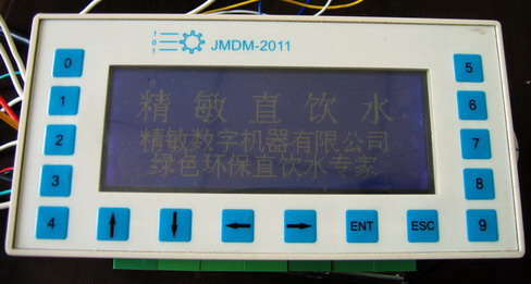

ÉîÛÚÊо«ÃôÊý×Ö»úÆ÷ÓÐÏÞ¹«Ë¾×¨ÒµÉú²úµÄ×Ô¶¯ÊÛË®»ú¿ØÖÆÏµÍ³£¬¿ØÖÆ×Ô¶¯ÖÆË®¼°×Ô¶¯ÊÛË®Á½´ó²¿·Ö£»¿Éͬʱ֧³ÖͶ±Òʽ¡¢Ë¢¿¨Ê½Á½ÖÖ¿ØÖÆ¡£¶ÔµÍѹ·§¡¢³ôÑõ»ú¡¢Í¶±ÒÆ÷¡¢´òË®²Ù×÷¡¢ÈÕ¹âµÆ¼°´òË®µÆ½øÐпØÖÆ£»Éè¼ÆÇÉÃ¹¦ÄÜÆëÈ«£¬¿Éͨ¹ýÒº¾§ÏÔÊ¾Ãæ°åÖ±½Óµ÷½ÚÈçʵʱʱÖÓʱ¼ä¡¢µ¥´Î³åÏ´µç´Å·§Ê±¼ä¡¢³ôÑõ¿ªÆôʱ¼ä¡¢´òË®ÑÓʱʱ¼äµÈ²ÎÊý¡£
¾«Ãô(JMDM)×Ô¶¯ÊÛË®»ú¿ØÖÆÏµÍ³²ÉÓÃÉîÛÚÊо«ÃôÊý×Ö»úÆ÷ÓÐÏÞ¹«Ë¾×ÔÖ÷Ñз¢µÄJMDM-2011¹¤Òµ¿ØÖÆÆ÷,ʵÏÖÁ˸߾«¶È¡¢¸ßËٵĶ¨Î»¡¢¶¨Ê±ºÍËÙ¶È¿ØÖÆ.

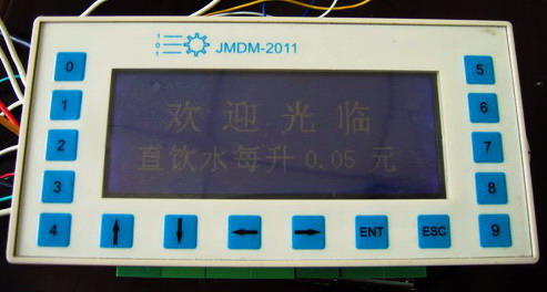

Èý¡¢Í¶±ÒÆ÷¼Æ·Ñ
Á½¸öͶ±ÒÆ÷,·Ö¿ª½ÓÈ뻥²»¸ÉÉæ,ÿ¸öÂö³å´ú±í0.1Ôª(»ò0.5Ôª»ò1Ôª)²¦Â뿪¹ØÇл».°´Ã¿0.1Ôª¹º0.5Éý»ò1Éý½øÐл»ËãË®Á¿,»»ËãÓв¦Â뿪¹ØÇл».
Ͷ±ÒÆ÷¹æ¸ñ¼°²ÎÊý:µçÔ´ÊÇDC12V,Âö³åÐźÅ,Âö³åÐÅÓëµçÔ´¹²µØÏß.
µ±Ë®ÏäµÄµÍҺλ½ÓͨͶ±ÒÆ÷µçÔ´¹Ø±Õ,µ±Ë®ÏäµÍҺλ¶Ï¿ªÔò½ÓͨͶ±ÒÆ÷µçÔ´.
