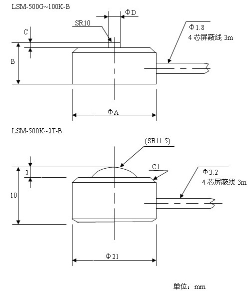

ÍâÐγߴ磺
Ñ¡ÐÍ±í£º
¹æ¸ñ Á¿³Ì ¦µA B C ¦µD ÊÜѹ±äÐÎÁ¿ ¹Ì¶¨ÆµÂÊ(Hz) ÖØÁ¿(g)
LSM-500G-B 4.903N©x500gf©y 12 4 0.5 1 0.05 10000 6
LSM-1K-B 9.807N©x1kgf©y 10000
LSM-2K-B 19.61N©x2kgf©y 16000
LSM-5K-B 49.03N©x5kgf©y 21000
LSM-10K-B 98.07N©x10kgf©y 15 5 0.5 1 14000 10
LSM-20K-B 196.1N©x20kgf©y 19000
LSM-50K-B 490.3N©x50kgf©y 20 9.5 1.5 2 29000 20
LSM-100K-B 980.7N©x100kgf©y 20 9.5 1.5 3 33000 22
LSM-500K-B 980.7N©x500kgf©y 21 10 2   50000 25
LSM-1T-B 9.807N©x1tf©y
LSM-2T-B 19.61N©x2tf©y
