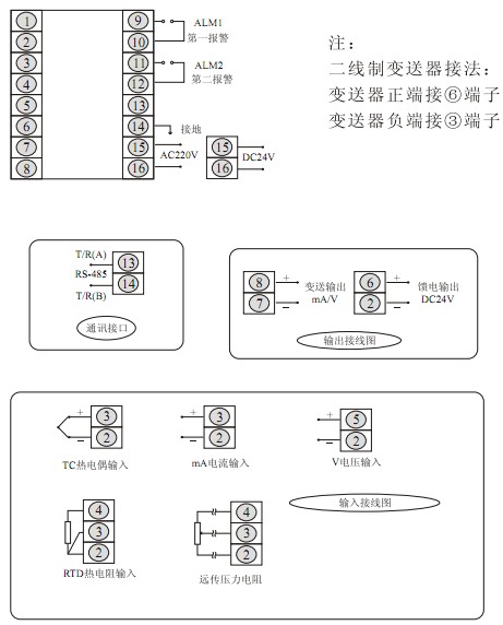

½ÓÏßͼ
µ¥Í¨µÀ160¡Á80£¦80¡Á160ºáʽ¡¢Êúʽ½ÓÏßͼ
±¸×¢£ºÉÏͼΪºáʽ½ÓÏßͼ£¬Êúʽ½ÓÏßͼÓëÆäÒ»Ñù£¬Ö»ÊÇ·½ÏòÏòÓÒ˳ʱÕëÐýת90¡æ¡£ÌØÊâ¶©»õÓë±¾½ÓÏß
ͼ²»Í¬Ö®´¦£¬ÒÔËæ»ú½ÓÏßͼΪ׼¡£²»Í¬¹¦ÄÜÔÚͬһ¶Ë×ӵģ¬Ö»ÄÜÑ¡ÆäÖÐÒ»ÖÖ¹¦ÄÜ¡£

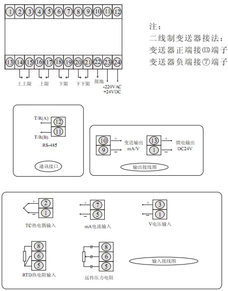

FWP-
C401/403/903ϵÁÐ
S401/403/404ϵÁУ¨Êúʽ£©

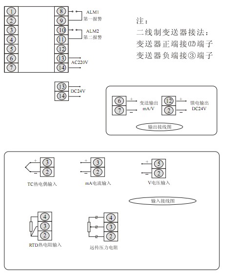

FWP
C901/903/904£»S401/403/404ϵÁÐ
½ÓÏßͼ
                96*48µ¥»ØÂ·ÊýÏÔ±í½ÓÏßͼ
±¸×¢£ºÉÏͼΪÊúʽ½ÓÏßͼ£¬ºáʽ½ÓÏßͼÓëÆäÒ»Ñù£¬Ö»ÊÇ·½ÏòÏòÓÒ˳ʱÕëÐýת90¡æ¡£ÌØÊâ¶©»õÓë±¾½ÓÏßͼ²»Í¬Ö®´¦£¬ÒÔËæ»ú½ÓÏßͼΪ׼¡£²»Í¬¹¦ÄÜÔÚͬһ¶Ë×ӵģ¬Ö»ÄÜÑ¡ÆäÖÐÒ»ÖÖ¹¦ÄÜ¡£ÌØÊâ¶©»õÓë±¾½ÓÏßͼ²»Í¬Ö®´¦£¬ÒÔËæ»ú½ÓÏßͼΪ׼¡£²»Í¬¹¦ÄÜÔÚͬһ¶Ë×ӵģ¬Ö»ÄÜÑ¡ÆäÖÐÒ»ÖÖ¹¦ÄÜ¡£

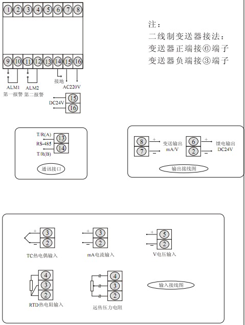

FWP-
C701/703/704ϵÁÐ
ÒDZíÍâÐÎ
ÍâÐγߴç
¿í¡Á¸ß¡ÁÉ72¡Á72¡Á88mm
¿ª¿×³ß´ç
   µ¥Î»£ºmm
½ÓÏßͼ
 µ¥»ØÂ·ÊýÏÔ±í72*72½ÓÏßͼ
±¸×¢£ºÌØÊâ¶©»õÓë±¾½ÓÏßͼ²»Í¬Ö®´¦£¬ÒÔËæ»ú½ÓÏßͼΪ׼¡£²»Í¬¹¦ÄÜÔÚͬһ¶Ë×ӵģ¬Ö»ÄÜÑ¡ÆäÖÐÒ»ÖÖ¹¦ÄÜ¡£

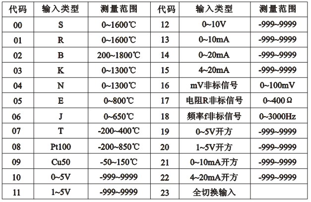

ÊäÈëÀàÐÍ£ºSL0=36ΪȫÇл»(ÌØÊâÐͺŻòÒªÇóµÄ£¬ÇëÌṩ·Ö¶ÈºÅ»ò²Î¿¼±ê×¼£¬¶©»õʱ˵Ã÷)
