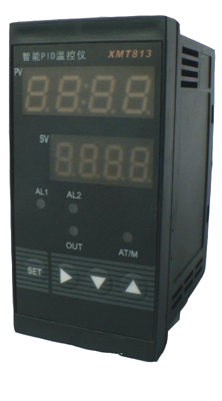

²úÆ·Ãû³Æ£º XMT813ÖÇÄÜPIDοØÒÇ
ÐÍ ºÅ£º XMT813
Æ· ÅÆ£º 7495
XMT813ÖÇÄÜPIDοØÒÇ
¼æÈÝÊäÈë10ÖÖÐźţºÈȵç×èPt100¡¢Cu50¡¢ÈȵçżS¡¢R¡¢B¡¢K¡¢N¡¢E¡¢J¡¢T
ʱ¼ä±ÈÀýPID¿ØÖÆÊä³ö¿ÉÉ趨AL2¼ÌµçÆ÷´¥µãÊä³ö»òSSR¹Ì̬¼ÌµçÆ÷´¥·¢µçƽÊä³ö
2·¼ÌµçÆ÷Êä³ö£¬¿ÉʵÏÖË«ÏÞ±¨¾¯»òÈýλʽ¿ØÖÆ
³¬Ç¿×ÔÕû¶¨¹¦ÄÜ¡¢³¬µ÷ÒÖÖÆ¹¦ÄÜ£¬×Ô¶¯ÊÊÓ¦±»¿ØÖƶÔÏó

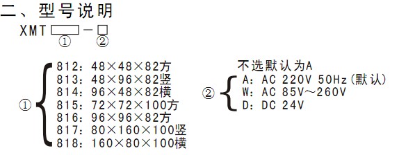

¶þ¡¢ÐͺÅ˵Ã÷

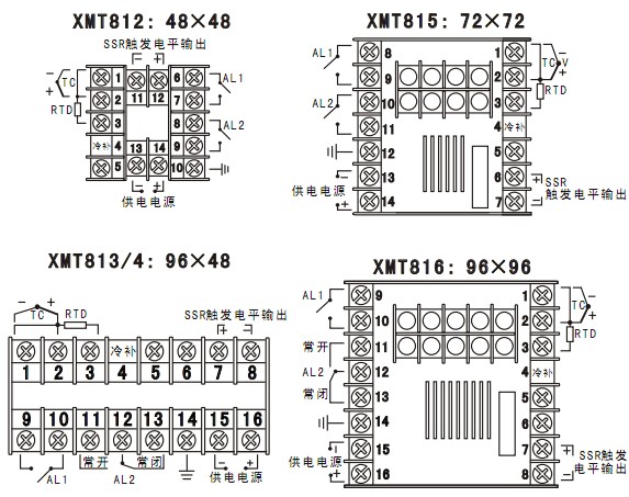

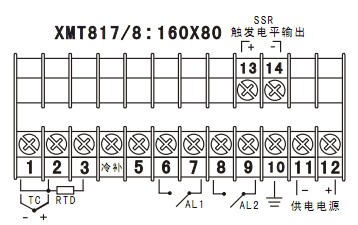

Èý¡£XMT81XϵÁÐÖÇÄÜPIDοØÒǽÓÏßͼ
