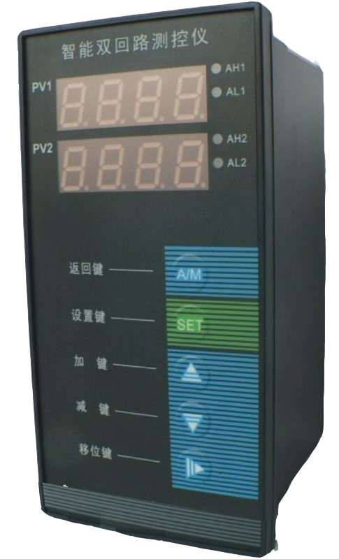

Ë«»ØÂ·ÊýÏÔ±íØ­FWPϵÁÐË«»ØÂ·Êý×ÖÏÔʾÒDZí/¹âÖùÏÔʾ¿ØÖÆÒÇ
FWP ϵÁÐÏÔʾ¿ØÖÆÒÇÊÊÓÃÓÚ¸÷ÖÖζȡ¢Ñ¹Á¦¡¢ÒºÎ»¡¢³¤¶ÈµÈµÄ²âÁ¿
¿ØÖÆ¡£²ÉÓÃ΢´¦ÀíÆ÷½øÐÐÊý×ÖÔËË㣬¿É¶Ô¸÷ÖÖ·ÇÏßÐÔÐźŽøÐи߾«¶ÈµÄÏß
ÐÔ½ÃÕý¡£

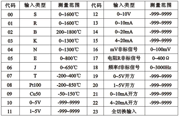

ÊäÈëÐźŠģÄâÁ¿£ºµç×裭£­±ê×¼Èȵç×裭£­Pt100   Cu50µÈÔ¶´«Ñ¹Á¦µç×è
µçż£­£­±ê×¼Èȵçż£­£­B¡¢S¡¢K¡¢E¡¢J¡¢T¡¢WReµÈ
µçÁ÷£­£­0¡«10mA¡¢4¡«20mA¡¢0¡«20mAµÈ£­£­ÊäÈë×è
¿¹¡Ü250¦¸
µçѹ£­£­0¡«5V¡¢1¡«5VµÈ£­£­ÊäÈë×迹¡Ý250¦¸
²âÁ¿·¶Î§ -1999~9999×Ö

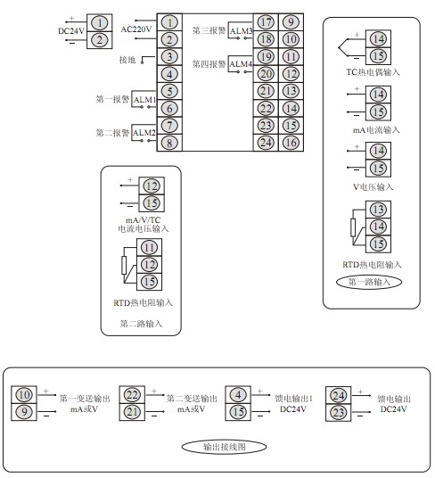

½Ó Ïß Í¼
±¸×¢£ºÉÏͼΪºáʽ½ÓÏßͼ£¬Êúʽ½ÓÏßͼÓëÆäÒ»Ñù£¬Ö»ÊÇ·½ÏòÏòÓÒ˳ʱÕëÐýת90¡æ¡£ÌØÊâ¶©»õÓë±¾½ÓÏßͼ²»Í¬Ö®´¦£¬ÒÔËæ»ú½ÓÏßͼΪ׼¡£²»Í¬¹¦ÄÜÔÚͬһ¶Ë×ӵģ¬Ö»ÄÜÑ¡ÆäÖÐÒ»ÖÖ¹¦ÄÜ¡£

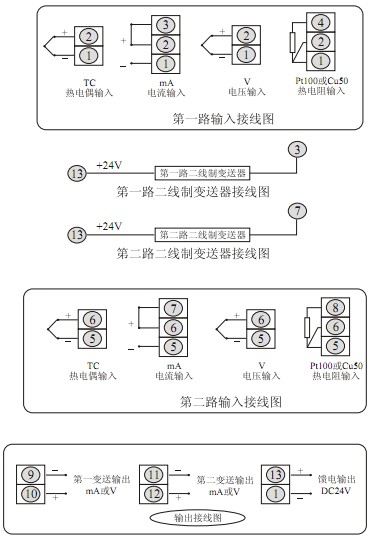

½Ó Ïß Í¼
D921¡¢923ϵÁÐ
±¸×¢£ºÌØÊâ¶©»õÓë±¾½ÓÏßͼ²»Í¬Ö®´¦£¬ÒÔËæ»ú½ÓÏßͼΪ׼¡£²»Í¬¹¦ÄÜÔÚͬһ¶Ë×ӵģ¬Ö»ÄÜÑ¡ÆäÖÐÒ»ÖÖ¹¦ÄÜ¡£

¡ïÊäÈëÀàÐÍ£ºSL0=36ΪȫÇл»(ÌØÊâÐͺŻòÒªÇóµÄ£¬ÇëÌṩ·Ö¶ÈºÅ»ò²Î¿¼±ê×¼£¬¶©»õʱ˵Ã÷)
