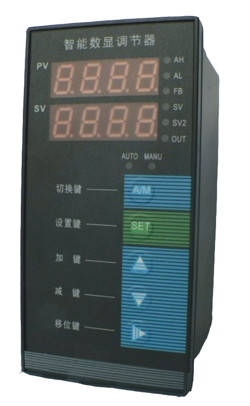

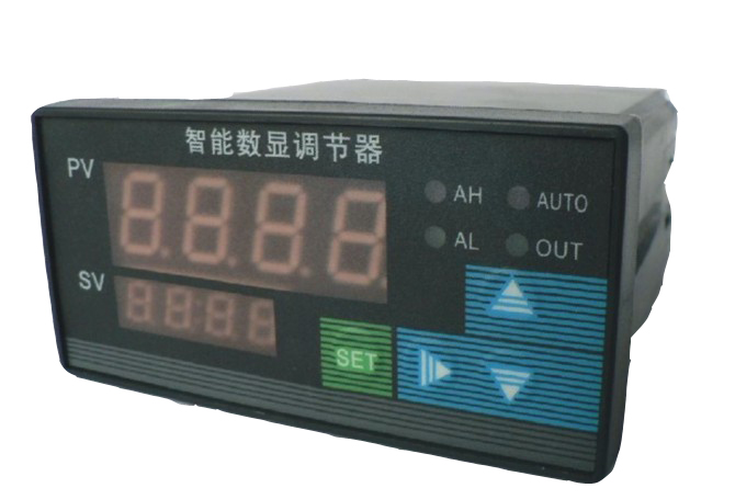

PIDµ÷½ÚÒÇØ­FWPϵÁÐ×ÔÕû¶¨PIDµ÷½Ú¿ØÖÆÒDZí/οØÒDZí
FWPϵÁР PID ÊÊÓÃÓÚÐèÒª½øÐи߾«¶È²âÁ¿¿ØÖƵÄϵͳ£¬¿É¸ù¾Ý±»¿Ø¶Ô
Ïó×Ô¶¯ÑÝËã³ö×î¼ÑPID¿ØÖƲÎÊý¡£
FWPϵÁÐPID²ÎÊý×ÔÕû¶¨¿ØÖÆÒÇ¿ÉÑ¡ÔñÍâ¸ø¶¨£¨»ò·§Î»£©¿ØÖƹ¦ÄÜ¡£¿É
È¡´úËÅ·þ·Å´óÆ÷Ö±½ÓÇý¶¯Ö´Ðлú¹¹£¨Èç·§Ãŵȣ©¡£
FWPϵÁÐPIDÍâ¸ø¶¨£¨»ò·§Î»£©¿ØÖÆÒÇ¿É×Ô¶¯¸úËæÍⲿ¸ø¶¨Öµ£¨»ò·§Î»
·´À¡Öµ£©½øÐпØÖÆÊä³ö£¨Ä£ÄâÁ¿¿ØÖÆÊä³ö»ò¼ÌµçÆ÷Õýת¡¢·´×ª¿ØÖÆÊä³ö£©¡£
¿ÉʵÏÖ×Ô¶¯/ÊÖ¶¯ÎÞÈŶ¯Çл»¡£ÊÖ¶¯Çл»ÖÁ×Ô¶¯Ê±£¬²ÉÓñƽü·¨»ýË㣬ÒÔʵÏÖ
ÊÖ¶¯/×Ô¶¯µÄƽÎÈÇл»¡£
FWPϵÁÐPIDÍâ¸ø¶¨£¨»ò·§Î»£©¿ØÖÆÒÇ¿ÉͬʱÏÔʾ²âÁ¿Ðźż°·§Î»·´À¡
Ðźš£

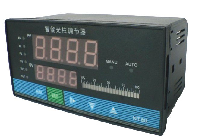

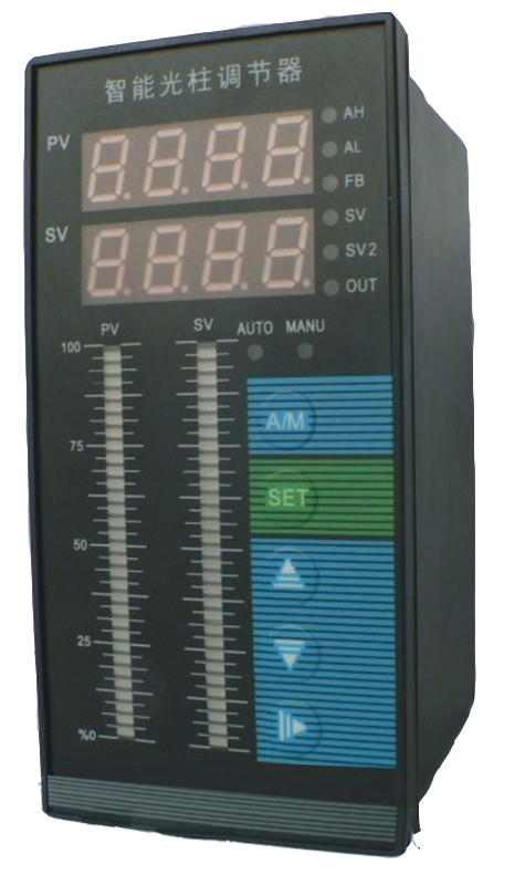

FWPϵÁÐPID¹âÖùÏÔʾ¿ØÖÆÒǼ¯Êý×ÖÒDZíÓëÄ£ÄâÒDZíÓÚÒ»Ì壬¿É¶Ô²âÁ¿
Öµ¼°¿ØÖÆÄ¿±êÖµ½øÐÐÊý×ÖÁ¿ÏÔʾ£¨Ë«LEDÊýÂëÏÔʾ£©£¬²¢Í¬Ê±¶Ô²âÁ¿Öµ¼°¿Ø
ÖÆÄ¿±êÖµ½øÐÐÏà¶ÔÄ£ÄâÁ¿ÏÔʾ£¨ Ë«¹âÖùÏÔʾ£©£¬ÏÔʾ·½Ê½ÎªË«LEDÊýÂëÏÔʾ+
Ë«¹âÖùÄ£ÄâÁ¿ÏÔʾ£¬Ê¹²âÁ¿ÖµµÄÏÔʾ¸üΪÇåÎúÖ±¹Û¡£
FWPϵÁÐPID²ÎÊý×ÔÕû¶¨¿ØÖÆÒÇ¿ÉËæÒâ¸Ä±äÒDZíµÄÊäÈëÐźÅÀàÐÍ¡£²ÉÓÃ
×îÐÂÎÞÌøÏß¼¼Êõ£¬Ö»ÐèÉ趨ÒDZíÄÚ²¿²ÎÊý£¬¼´¿É½«ÒDZí´ÓÒ»ÖÖÊäÈëÐźŸÄΪ
ÁíÒ»ÖÖÊäÈëÐźš£
FWPϵÁÐPID²ÎÊý×ÔÕû¶¨¿ØÖÆÒÇ¿ÉÑ¡Ôñ´øÓÐһ·ģÄâÁ¿¿ØÖÆÊä³ö£¨»ò¿ª
¹ØÁ¿¿ØÖÆÊä³ö¡¢¼ÌµçÆ÷ºÍ¿É¿Ø¹èÕýת¡¢·´×ª¿ØÖÆ£©¼°Ò»Â·Ä£ÄâÁ¿±äËÍÊä³ö£¬
¿ÉÊÊÓÃÓÚ¸÷ÖÖ²âÁ¿¿ØÖƳ¡ºÏ¡£
FWPϵÁÐPID²ÎÊý×ÔÕû¶¨¿ØÖÆÒÇÖ§³Ö¶à»úͨѶ£¬¾ßÓжàÖÖ±ê×¼´®ÐÐË«Ïò
ͨѶ¹¦ÄÜ£¬¿ÉÑ¡Ôñ¶àÖÖͨѶ·½Ê½£¬ÈçRS-232¡¢RS-485¡¢RS-42µÈ£¬Í¨Ñ¶²¨ÌØ
ÂÊ300¡«9600bps ÒDZíÄÚ²¿²ÎÊý×ÔÓÉÉ趨¡£¿ÉÓë¸÷ÖÖ´ø´®ÐÐÊäÈëÊä³öµÄÉ豸£¨
ÈçµçÄÔ¡¢¿É±à³Ì¿ØÖÆÆ÷¡¢PLC µÈ£©½øÐÐͨѶ£¬¹¹³É¹ÜÀíϵͳ¡£

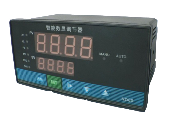

ÍâÐÎ³ß´ç ¿í¡Á¸ß¡ÁÉî:160¡Á80¡Á140mm ¿í¡Á¸ß¡ÁÉî:80¡Á160¡Á140mm
¿ª¿×³ß´ç
µ¥Î»£ºmm
µ¥Î»£ºmm
ÖØÁ¿ ¡¤³£¹æÐÍ£º850g                            ¡¤ÌØÊâÐÍ£º550g

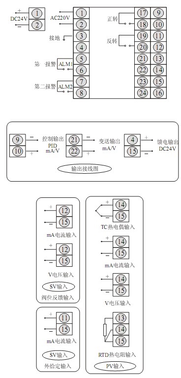

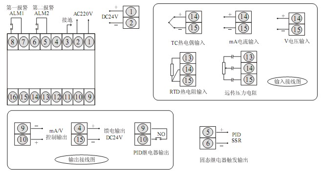

½ÓÏßͼ
±¸×¢ ÌØÊâ¶©»õÓë±¾½ÓÏßͼ²»Í¬Ö®´¦£¬ÒÔËæ»ú½ÓÏßͼΪ׼¡££¨ÊúʽÓëÉϽÓÏßͼһÖ£¬µ«·½Ïò²»Ò»Ñù£¬ÊúʽÒDZíÏò×óÐýת90¡æ£¬Êúʽ¹âÖùÏòÓÒÐýת90¡æ¡£815ϵÁÐÎÞÕý·´×ª¹¦ÄÜ¡££©

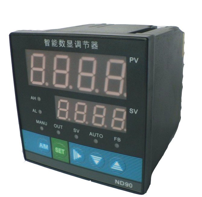

ÍâÐÎ³ß´ç ¿í¡Á¸ß¡ÁÉ96¡Á96¡Á105mm ¿í¡Á¸ß¡ÁÉ72¡Á72¡Á105mm
¿ª¿×³ß´ç µ¥Î»£ºmm µ¥Î»£ºmm
ÖØÁ¿ ¡¤³£¹æÐÍ:500g ¡¤³£¹æÐÍ:450g
½ÓÏßͼ
±¸×¢:ÌØÊâ¶©»õÓë±¾½ÓÏßͼ²»Í¬Ö®´¦£¬ÒÔËæ»ú½ÓÏßͼΪ׼¡£  ²»Í¬¹¦ÄÜÔÚͬһ¶Ë×ӵģ¬Ö»ÄÜÑ¡ÆäÖÐÒ»ÖÖ¹¦ÄÜ¡£

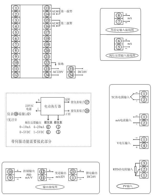

½ÓÏßͼ
ºáʽ
±¸×¢ ÌØÊâ¶©»õÓë±¾½ÓÏßͼ²»Í¬Ö®´¦£¬ÒÔËæ»ú½ÓÏßͼΪ׼¡££¨ÊúʽÓëÉϽÓÏßͼһÖ£¬µ«·½Ïò²»Ò»Ñù£¬ÊúʽÒDZíÏò×óÄæÊ±ÕëÐýת90¡æ¡££©²»Í¬¹¦ÄÜÔÚͬһ¶Ë×ӵģ¬Ö»ÄÜÑ¡ÆäÖÐÒ»ÖÖ¹¦ÄÜ¡£

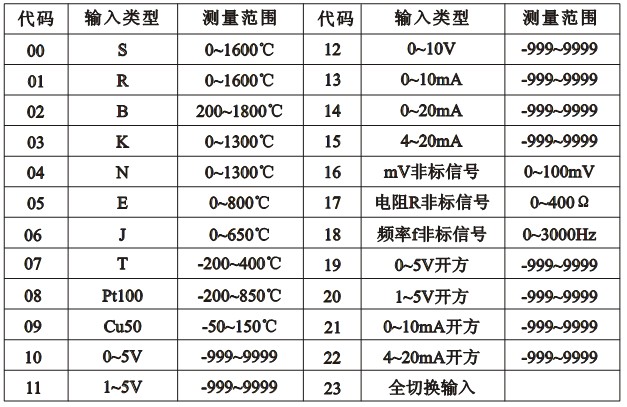

 ·É´´ÒDZíFWPÊäÈëÀàÐÍ£ºSL0=36ΪȫÇл»£¨ÌØÊâÐͺŻòÒªÇóµÄ£¬ÇëÌṩ·Ö¶ÈºÅ»ò²Î¿¼±ê×¼£¬¶©»õʱ˵Ã÷£©
