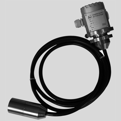

²ýêÍÒDZíSWP-T20L ͶÈëÀ¿Ê½¾²Ñ¹ÒºÎ»±äËÍÆ÷£¨Í¶ÈëʽҺλ¼Æ£©
¸ÅÊö
 ²ýêÍÒDZíSWP-T20LÊÇÒ»¿îͶÈëÀÂʽ¾²Ñ¹ÒºÎ»±äËÍÆ÷£¬±¾ÏµÁо²Ñ¹ÒºÎ»±äËÍÆ÷£¬²ÉÓÃÏȽøµÄµç×ÓÌÕ´ÉѹÁ¦´«¸ÐÆ÷»òÀ©É¢¹è´«¸ÐÆ÷¼¼Êõ£¬±£Ö¤ÁËҺλ±äËÍÆ÷³¤ÆÚÁ¬Ðø¹¤×÷ºÍÎȶ¨ÐԺͲâÁ¿¾«¶È£¬¿¹¸ÉÈÅÄÜÁ¦Ç¿¡£ÅäºÏSWPϵÁÐÊý×ÖÏÔʾÒÇ±í£¬¿É·½±ãµÄ¹¹³É¾²Ñ¹ÒºÎ»¼Æ¡£

¹¤×÷µçѹ  12.5¡«30VDC
Êä³öÐźŠ4¡«20mA¶þÏß
²âÁ¿·¶Î§ 0¡«100m£¨×î´ó£©
¾«    ¶È 0.1¡¢0.2¡¢0.5
ÎÈ ¶¨ ÐÔ ÓÅÓÚ0.1%FS/Äê
ζȷ¶Î§
½éÖÊ  -20¡æ¡«+60¡æ»·¾³  -20¡æ¡«+70¡æ Öü´æ  -40¡æ¡«+80¡æ
´«¸ÐÆ÷²ÄÁÏ
Íâ¿Ç  ²»Ðâ¸Ö1Cr18Ni9Ti£»Ä¤Æ¬  96%Ñõ»¯ÂÁ»ò316L£»ÃÜ·â  ·úÏ𽺣»¾ÛËÄ·úÒÒÏ©
µ¼ÆøµçÀ²ÄÁÏ ¾ÛÂÈÒÒÏ©Óë¶¡ëæÏ𽺸´ºÏÎï
¹ý³ÌÁ¬½Ó·½Ê½ ÍâÂÝÎÆG11/2A¡¢G1A»ò·¨À¼G1A
