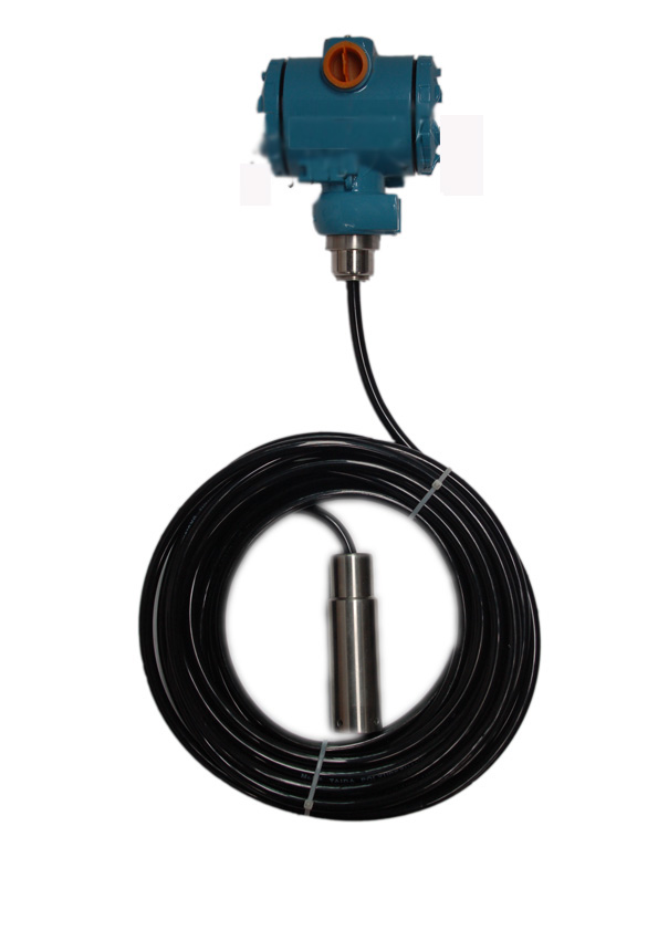

FWP-T20LͶÈëʽ¾²Ñ¹ÒºÎ»±äËÍÆ÷£¨Í¶ÈëʽҺλ¼Æ£©
FWP-T20LͶÈëʽҺλ±äËÍÆ÷ÊÇÒý½øÃÀ¹úNOVA¹«Ë¾µÄÏȽøµÄÀ©É¢¹èѹÁ¦´«¸ÐÆ÷ºÍICSensorsµç·¼¼Êõ¿ª·¢¶ø³ÉµÄ¡£ËûÓ¦ÓÃÁË
¹è¾§Ê¯¹¤Òպ͹辧ƬµþºÏÁ½ÏîÊÀ½ç¼â¶Ë¼¼Êõ£¬ÊÇÒ»Ö֏߯·ÖʵIJ»ëÖ¶ø×ßµÄҺλ²âÁ¿ÒÇ±í£¬¸ßм¼Êõ²úÆ·³ÆºÅ¡£¹ã
·ºÓ¦ÓÃÓÚʯÓÍ¡¢»¯¹¤¡¢Ò±½ð¡¢»·±£¡¢Ê³Æ·¡¢Ë®Àû¡¢³ÇÊй©Ë®¡¢ÓÍÌïµÈÐÐÒµµÄҺλ²âÁ¿¡£T20LϵÁо²Ñ¹Ê½Í¶ÈëʽҺλ¼ÆµÄ׿ԽƷÖÊ£¬Âú×ãÁËÎÒ¹ú¹¤Òµ×Ô¶¯»¯¼°²¿·ÖÐÐÒµµÄ¼ÆÁ¿×Ô¶¯»¯¶Ô¸å¾«¶ÈҺλ¼ì²âÒDZíµÄÐèÇó¡£
ÌØµã£º
1.Îȶ¨ÐԺ㬾«¶È¸ß£¬ÐÔÄܼ۸ñ±È¸ß
2.Ö±½ÓͶÈ뱻û½éÖÊÖУ¬°²×°Ê¹ÓÃÏ൱·½±ã£»
3.¹Ì̬½á¹¹£¬Î޿ɶ¯²¿¼þ£¬¸ß¿É¿¿ÐÔ¡¢Ê¹ÓÃÊÙÃü
4.´ÓË®¡¢Ó͵½Õ³¶È½Ï´óµÄºý×´Îï¶¼¿É½øÐи߾«¶ÈµÄ²âÁ¿£¬²»Êܱ»²â½éÖÊÆðÅÝ¡¢³Á»ý¡¢µçÆ÷ÌØÐÔµÄÓ°Ï죻
5.¾ßÓеçÔ´·´Ï༫ÐÔ±£»¤¼°¹ýÔØÏÞÁ÷±£»¤¡£
