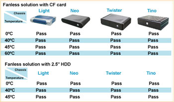

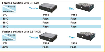

. ÔËÐÐζÈ:
   0 ~ 60¡ãC
. ¹¤×÷ʪ¶È:
   5~95% @ 60¡ãC,(·ÇÄý¶)

ÇëÉý¼¶Ó²Å̵Ĺ¤ÒµµÈ¼¶Îª³ÊÏÖ¸üºÃµÄζȳÉЧ
