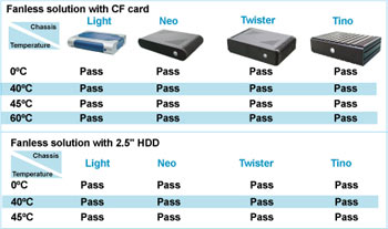

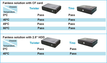

²âÊÔ»·¾³:
Ö÷°åÐͺŠ:
CI852CW-2RN10
´¦ÀíÆ÷ :
Intel Celeron M 1GHz ´¦ÀíÆ÷
Ö÷°åоƬ :
Intel 82852GM and Intel 82801DB ICH4
OS :
WIN XP
²âÊÔ³ÌÐò :
3D Mark 2001 SE
Ö÷°åÐͺŠ:
CI852CW-2RNXX
´¦ÀíÆ÷ :
Intel Pentium M 2.13GHz ´¦ÀíÆ÷
Ö÷°åоƬ :
OS :
WIN XP
²âÊÔ³ÌÐò :
3D Mark 2001 SE
ÇëÉý¼¶Ó²Å̵Ĺ¤ÒµµÈ¼¶Îª³ÊÏÖ¸üºÃµÄζȳÉЧ
