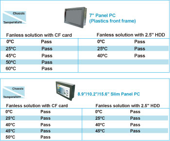

请升级硬盘的工业等级为呈现更好的温度成效
