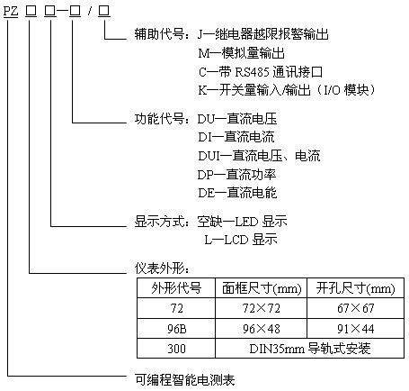

2 型号说明

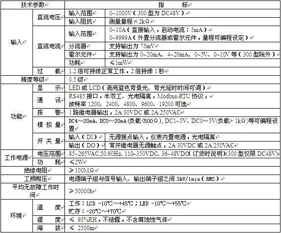

3 技术指标

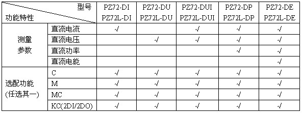

  ●功能一览表
  注:J(继电器越限报警输出)与第二路开关量输出复用。

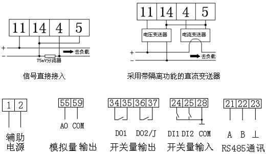

5 接线端子
 72型产品
    ●多功能表
