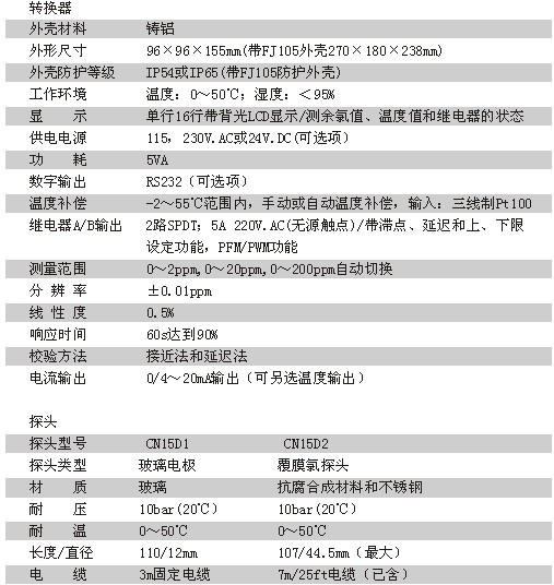

²úÆ·Ãû³Æ£º HY-CN151˫ͨµÀÔÚÏßÓàÂȼì²âÒÇ
ÐÍ ºÅ£º HY-CN151
CN151 ÓàÂÈÒÇÓÃÓÚÖÆË®ÐÐÒµ¡¢Ë®´¦ÀíÐÐÒµµÈ
¹¤Òµ¹ý³ÌÓÎÀëÂȺͶþÑõ»¯ÂȺ¬Á¿¼° PH ÖµµÄÖÇÄÜ
»¯²âÁ¿ºÍ¿ØÖÆÒÇ±í¡£ÕûÌ×ÒDZíÔÚÅ·ÖÞ±¾ÍÁÉú²ú£¬
Ò»Á÷µÄÉè¼ÆÊ¹µÃÒDZíºÜÈÝÒ×ÊÊÓ¦¸÷ÖÖ¸´ÔӵŤÒÕ£¬
È·±£¹¤ÒÕ¹ý³Ì×ã¹»µÄÏû¶¾¼ÁŨ¶È¡£²âÁ¿µç¼«Óкã
ѹʽºÍ¸²Ä¤Ì½Í·Á½ÖÖ¿ÉÑ¡¡£×ª»»Æ÷ÅÌ×°½á¹¹£¬¼Ó
×°·À»¤Ïäʱ£¬·À»¤µÈ¼¶IP65 £¬¿ÉÓÃÓÚ»§Íâ°²×°¡£
 Ó¦ÓÃÁìÓò£º
¡¤Ë®´¦Àí
¡¤ÒûÓÃË®
¡¤·´ÉøÍ¸
¡¤ÆøÌåÏ´µÓÆ÷
¡¤Ê³Æ·¹¤Òµ
¡¤ÒûÁϹ¤Òµ
¡¤´ø±³¹â LCD ÏÔʾ£¬Ç°Ãæ°å 5 ¸öÇá´¥°´¼ü
  ¿ØÖÆÈ«²¿²ÎÊý
¡¤3 ¼¶²Ëµ¥É趨£¬½çÃæÓѺÃ
¡¤ÄÚÖà EEPROM ²ÎÊý´æ´¢Æ÷£¬·ÀÖ¹¶Ïµç¶ª
  ʧÉ趨²ÎÊý
¡¤×Ô¶¯¹ýÁ¿³Ì±£»¤ºÍ¸´Î»£¬¼üÅÌËø
¡¤1 »ò 2 · 0/4 ¡« 20mA ¶ÀÁ¢¿É±à³Ì
  Êä³ö
¡¤5 ¸öÉ趨¼üºÍ RS232 ½Ó¿Ú ( ¿ÉÑ¡Ïî )
¡¤1/4"DIN ±ê×¼Íâ¿Ç (96 ¡Á 96)
¡¤IP54 »ò IP65 £¨´ø FJ105 Íâ¿Ç ) ·À»¤µÈ¼¶
¡¤×Ô¶¯»òÊÖ¶¯²Ù×÷ģʽ¼°×Ô¶¯»òÊÖ¶¯Î¶Ȳ¹³¥
¼¼Êõ²ÎÊý
