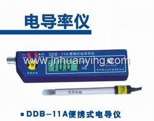

²úÆ·Ãû³Æ£º HY-DDB-11A±ãЯʽµçµ¼ÂÊÒÇ
ÐÍ ºÅ£º HY-DDB-11A
Ò»¡¢¸ÅÊö
DDBÐͱãЯʽµçµ¼ÂÊÒÇ£¨ÒÔϼò³ÆÒÇÆ÷£©²ÉÓø߾«¶È¼¯³Éµç·£¬ÓÉ31/2λҺ¾§ÆÁÏÔʾ£¬²âÁ¿¾«¶È¸ß£¬ÊÊÓÃÓÚʵÑéÊÒ²âÁ¿Ò»°ãÒºÌåµÄµçµ¼ÂÊ£¬ÒÔ¼°²âÁ¿ÕôÁóË®¡¢¹øÂ¯Ë®ºÍ´¿Ë®µÄµçµ¼ÂÊ£¬ÒÇÆ÷Ìå»ýС¡¢Ð¯´ø·½±ã£¬ÓÈÆäÊÊÓÃÓÚÒ°ÍâºÍÏÖ³¡Ê¹Óá£
¶þ¡¢Ö÷Òª¼¼ÊõÐÔÄÜ
1¡¢²âÁ¿·¶Î§£º
a¡¢µ±±»²âÒºÌåµÄµçµ¼ÂÊÔÚ»ò·¶Î§£¬Ó¦ÅäÓÃDJS-1²¬ºÚµçµ¼µç¼«£¨³£Êý=1£©£»
b¡¢µ±±»²âÒºÌåµÄµçµ¼ÂÊÔÚ»ò·¶Î§£¬Ó¦ÅäÓÃDJS-10²¬ºÚµçµ¼µç¼«£¨³£Êý=10£©¡£
2¡¢¾«È·¶È£º»ù±¾Îó²î£º¡À1%F.S¡À1¸ö×Ö£¬ÅäÌ×Îó²î£º¡À1.5%F.S¡À1¸ö×Ö¡£
3¡¢¹©µçµçÔ´£º6F22ÐÍ9Vµç³ØÒ»½Ú¡£
4¡¢ÒÇÆ÷ÍâÐγߴ磺162¡Á42.5¡Á27mm
5¡¢ÒÇÆ÷ʹÓù¤×÷Ìõ¼þ£º»·¾³Î¶ȣº£¨5~35£©¡æ
ʪ   ¶È£º¡Ü85%RH
Èý¡¢ÒÇÆ÷ʹÓ÷½·¨
1¡¢´ò¿ªµçÔ´¿ª¹Ø£¬´ËʱҺ¾§ÆÁÓ¦ÓÐÏÔʾ£»
2¡¢½«µçµ¼µç¼«½ÓÔÚÒÇÆ÷²å×ùÉÏ£¨Q9£©£»
3¡¢µç¼«³£ÊýУ׼£º°´Ï¹¦Äܼü¡°²âÁ¿/У׼¡±£¬Ê¹ÒÇÆ÷´¦ÓÚ¡°Ð£×¼¡±×´Ì¬£¬µ÷Õûµç¼«³£ÊýУ׼ÐýÅ¥£¬Ê¹Òº¾§ÆÁÏÔʾֵ£¨Ð¡Êýµã²»¼Æ£©Óëµçµ¼µç¼«³£ÊýÒ»Ö£¨¾ßÌåÊýÖµ¼ûµçµ¼µç¼«ÉϱêÌù£©¡£
ÀýÈçµçµ¼³£ÊýΪ1.02.ÔòӦʹÒÇÆ÷ÏÔʾ1020£¬Ð¡ÊýµãλÖò»ÂÛ¡£
4¡¢ÊͷʦÄܰ´¼ü¡°²âÁ¿/У׼¡±£¬Ê¹ÒÇÆ÷´¦ÓÚ¡°²âÁ¿¡±×´Ì¬£¬ÔÙ¸ù¾ÝÈÜÒºÐÔÖÊÑ¡ÔñÁ¿³Ì¡£
