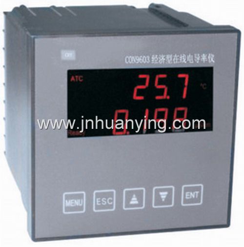

²úÆ·Ãû³Æ£º HY-CON9603/9604¾­¼ÃÐ͹¤ÒµÔÚÏߵ絼ÂÊÒÇ
ÐÍ ºÅ£º HY-CON9603/9604
²úÆ·½éÉÜ¡¡
HY-CON9603/CON9604ÊÇÔÚ±£Ö¤ÐÔÄܵĻù´¡Éϼò»¯Á˹¦ÄÜ£¬´Ó¶ø¾ßÓÐÁËÌØ±ðÇ¿µÄ¼Û¸ñÓÅÊÆ¡£ÇåÎúµÄÏÔʾ¡¢¼òÒ׵IJÙ×÷ºÍÓÅÁ¼µÄ²âÊÔÐÔÄÜʹÆä¾ßÓкܸߵÄÐԼ۱ȡ£¿É¹ã·ºÓ¦ÓÃÓÚ»ðµç¡¢»¯¹¤»¯·Ê¡¢Ò±½ð¡¢»·±£¡¢ÖÆÒ©¡¢Éú»¯¡¢Ê³Æ·ºÍ×ÔÀ´Ë®µÈÈÜÒºÖе絼ÂÊÖµµÄÁ¬Ðø¼à²â¡£
HY-CON9603ÓëCON9604µÄÎ¨Ò»Çø±ðÊǹ©µçµçÔ´²»Í¬¡£
Ö÷ÒªÌØµã£º
΢»ú»¯£º ²ÉÓøßÐÔÄÜCPUоƬ¡¢¸ß¾«¶ÈADת»»¼¼ÊõºÍSMTÌùƬ¼¼ÊõÍê³É¶à²ÎÊý²âÁ¿¡¢Î¶Ȳ¹³¥¡¢Á¿³Ì×Ô¶¯×ª»»£¬¾«¶È¸ß£¬Öظ´ÐԺá£
¸ß¿É¿¿ÐÔ£º´¥Ãþʽ°´¼ü£¬ÎÞ¿ª¹ØÐýÅ¥ºÍµçλÆ÷¡£
×Ô¶¯×ª»»²âÁ¿ÆµÂÊ£º±ÜÃâµç¼«¼«»¯£¬Ìá¸ß²âÁ¿¾«¶È¡£
ÏàÃô¼ì²¨Éè¼Æ£ºÏû³ýµ¼Ïß¶Ô²âÁ¿µÄÓ°Ïì¡£
25¡æÕÛË㣺ζȲ¹³¥×Ô¶¯²âÁ¿/ÊÖ¶¯ÊäÈë¡£
±¨¾¯¹¦ÄÜ£º±¨¾¯ÐźŸôÀëÊä³ö£¬±¨¾¯ÉÏ¡¢ÏÂÏÞ¿ÉÈÎÒâÉ趨£¬±¨¾¯Öͺó³·Ïû¡£
¹¤Òµ¿ØÖÆÊ½¿´ÃŹ·£ºÈ·±£ÒÇ±í²»»áËÀ»ú¡£
ÍøÂ繦ÄÜ£º¸ôÀëµÄµçÁ÷Êä³öºÍRS485ͨѶ½Ó¿Ú¡£
¸ôÀëµçÁ÷Êä³ö£ºµçÁ÷¶ÔÓ¦µçµ¼ÂÊÖµµÄÊä³öÉÏ¡¢ÏÂÏÞ¿ÉÈÎÒâÉ趨¡£
¿É¸ù¾Ý±»²âË®Ñùµç×èÂʵĴóС·¶Î§£¬Ñ¡Åäµç¼«³£ÊýΪ0.01¡¢0.1¡¢1.0»ò10µÄµç¼«£¬²ÉÓÃÁ÷ͨʽ¡¢³ÁÈëʽ¡¢·¨À¼Ê½»ò¹ÜµÀ°²×°¡£
Á½¿îµÄÇø±ðÔÚÓÚ¹©µçµçÔ´²»Í¬¡£
¼¼ÊõÖ¸±ê£º
ÏÔʾ·½Ê½£ºLED£¨ÊýÂë¹Ü£©ÏÔʾ¡¢¸ßÁÁ¶È£¬ÐÑĿֱ¹Û£¬¿ÉÊÓ¾àÀëÔ¶
²âÁ¿·¶Î§£ºµç¼«³£Êý¡Á£¨1¡«2000£©¦ÌS/cm£¬ 0¡«99.9¡æ
0.01¡«30¦ÌS /cm £¨Åä0.01µç¼«£©£»
0.1¡«300¦ÌS/cm £¨Åä0.1µç¼«£© £»
1.0¡«3000¦ÌS/cm £¨Åä1.0 µç¼«£© £»
10¡«30000¦ÌS/cm £¨Åä10.0µç¼«£©£»
·Ö±æÂÊ£º0.001¦ÌS/cm¡¢0.1¡æ
µç¼«³£Êý£º0.001¡«15.0 cm-1¼äÓÉÈí¼þÉ趨
β¹·¶Î§£º×Ô¶¯0¡«99.9¡æ£¬ÊÖ¶¯0¡«99.9¡æ£¬25¡æÕÛËã
¾« ¶È£º¡À1.0%FS£¬¡À0.3¡æ
µçÁ÷¸ôÀëÊä³ö£º 4¡«20 mA£¨¸ºÔØ< 750 ¦¸£©¡£
±¨¾¯¼ÌµçÆ÷£ºAC220V¡¢3A£¬±¨¾¯ÐźŸôÀëÊä³ö
ͨѶ½Ó¿Ú£º¸ôÀëRS485
µç Ô´£ºCON9603£º AC220V£¬ 50Hz¡À1Hz
CON9604£º DC24V
·À»¤µÈ¼¶£ºIP65
¹¤×÷Ìõ¼þ£º»·¾³Î¶È0¡«60¡æ £¬Ïà¶Ôʪ¶È¡Ü90¨G
µôµç±£´æ£º£¾10Äê
ÖØÁ¿¡¢³ß´ç£º 0.8kg ¡¢96¡Á96¡Á110 mm
¿ª¿×³ß´ç£º92x92mm;
¶þ´Î±í°²×°·½Ê½£º¿ª¿×ʽ
µç¼«°²×°·½Ê½£ºÁ÷ͨʽ/³ÁÈëʽ/·¨À¼Ê½/¹ÜµÀʽ
±ê×¼ÅäÖÃ
¶þ´Î±íһ̨£¬²âÁ¿³ØÒ»Ì×£¬µç¼«Ò»Ö§
¶¨»õÖ¸ÄÏ£º1¡¢Ðë¸æÖªËùÅäµç¼«µÄ³£Êý¡£2¡¢µç¼«µçÀÂÏߵij¤¶È£¬²»×÷˵Ã÷°´5mÅä¡£3¡¢µç¼«µÄ°²×°·½Ê½¡£
