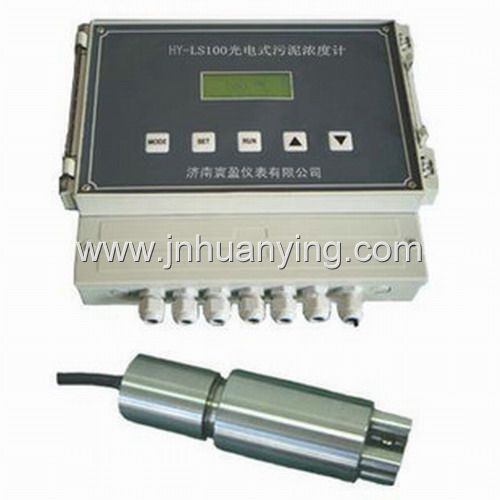

HY-LSϵÁÐÎÛÄàŨ¶È¼ÆÊÇΪ²âÁ¿ÊÐÕþÎÛË®»ò¹¤Òµ·ÏË®´¦Àí¹ý³ÌÖÐÐü¸¡ÎïŨ¶È¶øÉè¼ÆµÄÔÚÏß·ÖÎöÒÇ±í¡£ÎÞÂÛÊÇÆÀ¹À»îÐÔÎÛÄàºÍÕû¸öÉúÎï´¦Àí¹ý³Ì¡¢·ÖÎö¾»»¯´¦ÀíºóÅŷŵķÏË®£¬»¹ÊǼì²â²»Í¬½×¶ÎµÄÎÛÄàŨ¶È£¬HY-LSϵÁÐÎÛÄàŨ¶È¼Æ¶¼Äܸø³öÁ¬Ðø¡¢×¼È·µÄ²âÁ¿½á¹û¡£
HY-LSϵÁÐÎÛÄàŨ¶È¼ÆÓɱäËÍÆ÷ºÍ´«¸ÐÆ÷×é³É¡£´«¸ÐÆ÷¿ÉÒÔ·½±ãµØ°²×°ÔÚ³ØÄÚ¡¢ÅÅË®¹Ü¡¢Ñ¹Á¦¹ÜµÀ»ò×ÔȻˮÌåÖУ¬HY-LSϵÁÐÎÛÄàŨ¶È¼ÆÄÜ×Ô¶¯²¹³¥ÒòÎÛȾ¶øÒýÆðµÄ¸ÉÈÅ¡£´«¸ÐÆ÷´øÓÐ¿ÕÆøÇåÏ´¹¦ÄÜ£¬Äܸù¾ÝÔ¤ÏÈÉèÖõÄʱ¼ä×Ô¶¯¶¨Ê±ÇåÏ´£¬´Ó¶ø´ó´ó½µµÍÁËÒÇÆ÷ά»¤µÄ¹¤×÷Á¿¡£
1.1   ²âÁ¿Ô­Àí
´«¸ÐÆ÷ÉÏ·¢ÉäÆ÷·¢Ë͵ĺìÍâ¹âÔÚ´«Êä¹ý³ÌÖо­¹ý±»²âÎïµÄÎüÊÕ¡¢·´ÉäºÍÉ¢Éäºó½öÓÐһС²¿·Ö¹âÏßÄÜÕÕÉäµ½¼ì²âÆ÷ÉÏ£¬Í¸Éä¹âµÄ͸ÉäÂÊÓë±»²âÎÛË®µÄŨ¶ÈÓÐÒ»¶¨µÄ¹ØÏµ£¬Òò´Ëͨ¹ý²âÁ¿Í¸Éä¹âµÄ͸ÉäÂʾͿÉÒÔ¼ÆËã³öÎÛË®µÄŨ¶È¡£
HY-LSϵÁÐÎÛÄàŨ¶È¼ÆµÄ´«¸ÐÆ÷ʹÓÃÁËËĹâÊø¼¼Êõ¡£
ËĹâÊø¼¼ÊõÀûÓÃÁ½¸ö·¢ÉäÆ÷ºÍÁ½¸ö¼ì²âÆ÷£¬Ã¿¸ö·¢ÉäÆ÷·¢Ë͵ĹâÏß¾­¹ý͸ÉäºóÕÕÉäµ½Á½¸ö¼ì²âÆ÷ÉÏ£¬ÕâÑù¾Í²úÉúһϵÁеĹâ·£¬µÃµ½Ò»¸öÊý¾Ý¾ØÕó£¬È»ºóͨ¹ý·ÖÎöÕâЩÊý¾ÝÐźţ¬¼´¿ÉµÃµ½½éÖÊÖÐÐü¸¡ÎïµÄ׼ȷŨ¶È£¬²¢ÄÜÓÐЧÏû³ý¸ÉÈÅ£¬²¹³¥ÒòÎÛȾ²úÉúµÄÆ«²î£¬Ê¹ÒÇÆ÷ÄÜÔڽ϶ñÁӵĻ·¾³Öй¤×÷¡£
