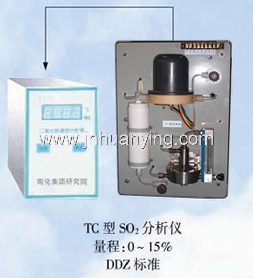

²úÆ·Ãû³Æ£º HY-TC¶þÑõ»¯Áò·ÖÎöÒÇ
ÐÍ ºÅ£º HY-TC
HY-TCÐͶþÑõ»¯Áò·ÖÎöÒÇÊÇ»ùÓÚ²»Í¬ÆøÌå¾ßÓв»Í¬µÄÈȵ¼ÂÊÒÔ¼°»ìºÏÆøÌåÈȵ¼ÂÊËæÆä±»²â³É·Ýº¬Á¿±ä»¯ÕâÒ»ÎïÀíÌØÐÔ½øÐй¤×÷µÄ¡£
±¾ÒÇÆ÷²ÉÓôó¹æÄ£¼¯³Éµç·¡¢¹â¿É¿Ø¹èµÈÏȽøµç×Ó²úÆ·£¬¾ßÓп¹¸ÉÈÅÐÔÇ¿¡¢·Ö±çÂʸߡ¢Öͺóʱ¼ä¶ÌµÈÌØµã£¬ÊÊÓÃÓÚ¹¤ÒµÁòËáÉú²úÖÐºÍÆäËü·ÖÎö³¡ºÏµÄ¶þÑõ»¯ÁòÔÚÏß·ÖÎö¡£
±¾ÒÇÆ÷ÔÚÏÔʾSO2ÊýÖµµÄͬʱ£¬»¹¿ÉÒÔ°Ñ·ÖÎö½á¹û±ä»»³ÉÏàÓ¦µÄÖ±Á÷ÐźÅÊä³ö£¬×÷Ϊ¼Ç¼ºÍ¿ØÖƵIJÉÑùÐźš£ÁíÍ⣬±¾ÒÇÆ÷»¹¾ßÓÐ×Ô¶¯±£»¤¹¦ÄÜ£¬Ò»µ©Èȵ¼³Øºãεç·ʧ¿Ø£¬ÒÇÆ÷×Ô¶¯°Ñ¼ÓÈȵçÔ´Çжϣ¬È·±£ÒÇÆ÷²»±»ÉÕ»µ¡£
Ö÷Òª¼¼Êõ²ÎÊý
²âÁ¿·¶Î§£º 0¡«15%£¨Ìå»ý£©£»
¾« ¶È£º 5¼¶£»
·´Ó¦ËÙ¶È£º ÏìӦʱ¼äСÓÚ10Ãë¡¢ÎÈ̬ʱ¼äСÓÚ40Ã룻
Êä³öÐźţº 4¡«20mA DC£¨ÔÊÐíÍâ½Ó¸ºÔØ¡Ü600¦¸£©£»
0¡«10mA DC£¨ÔÊÐíÍâ½Ó¸ºÔØ¡Ü1200¦¸£©£»
˲ʱŨ¶ÈÏÔʾ£º 0¡«15%£»
µç Ô´£º 220V¡À10%AC ƵÂÊ 50Hz¡À5%£»
»·¾³Î¶ȣº -15¡æ¡«50¡æ£»
»·¾³Êª¶È£º £¨5¡«90£©%RH.50¡æ;
ÒÇ±í¹¦ºÄ£º 60W×óÓÒ£»
ÒDZíºÄÆøÁ¿£º Ô¼301/h£»
ÖØ Á¿£º Ô¼12.5Kg¡£
