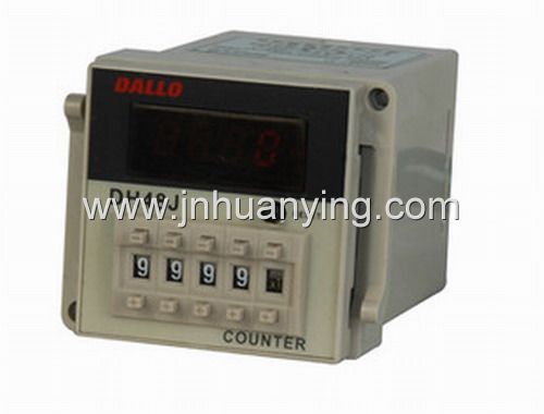

²úÆ·Ãû³Æ£º HY-48J¹âµç¼ÆÊýÆ÷
ÐÍ ºÅ£º HY-48J
HY-48JÊÇÒý½ø¹úÍâ¼¼Êõ¹¤ÒÕ£¬²ÉÓýø¿Ú´ó¹æÄ£¼¯³ÉºÍLEDÊýÂë¹ÜÏÔʾ£¬¿É´úÌæÈÕ±¾OMRON¹«Ë¾H7CN£¬ÍâÐÎÃÀ¹Û¡¢¼ÆÊý·¶Î§¿í¡¢ÊÙÃü³¤¡¢´¥Í·ÈÝÁ¿´óµÈ£¬ÊÊÓÃÓÚ×Ô¶¯¿ØÖÆÏµÍ³×÷Ϊ¼ÆÊý¿ØÖÆ¡£²úÆ·²ÉÓÃDIP 48*48 ºÁÃ×¹ú¼Ê±ê×¼Ãæ°å£¬4λLEDÊýÂëÏÔʾ£¬Êý×Ö¿ª¹Ø£¬É趨°´Ô¤ÖÃÊý½Óͨ»ò·Ö¶Ïµç·ÓÐ*1£¬*10£¬*100±¶Âʹ©Ñ¡Ôñ,¼ÆÊý¿É´ï999900´Î£®Óжϵç¼ÇÒ书ÄÜ,¼ÆÊýÐźŹâµç¸ôÀë.¾ß±¸¶þÖÖ¼ÆÊýģʽ£ºµ½´ïÔ¤Öúó¼ÌµçÆ÷Í£Ö¹¼ÆÊý;µ½´ïÔ¤Öúó¼ÌµçÆ÷¼ÌÐø¼ÆÊý¡£
