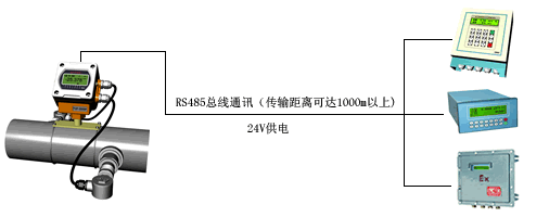

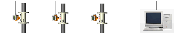

¡¡¡¡Á÷Á¿¼Æ¹¹³Éͼ
µ¥µã²âÁ¿(¿ÉÑ¡Ôñ²»Í¬µÄ¶þ´Î±í£¬ÓÃÓÚÔ¶³ÌÏÔʾ¼°²ÎÊýÉ趨)
×éÍø²âÁ¿Í¼(ÓÃÓÚÔ¶³Ì¼à¿Ø¼°Êý¾Ý²É¼¯)
RS485×ÜÏßͨѶ£¨´«Êä¾àÀë¿É´ï1000mÒÔÉÏ£©24V¹©µç
×¢£ºÁ÷Á¿¼Æ²ÉÓÃ4оµçÀ¹©µç¡¢Í¨Ñ¶£¨µçÀÂÑÕÉ«£ººì24V+;ºÚ24V-;°×485+;ÂÌ485
