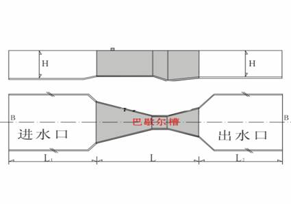

HY-MZÐÍÖÇÄÜÃ÷ÇþÁ÷Á¿¼ÆÊǸù¾Ý¶¨ÐÎ×´µÄÁ÷µÀ£¬±£Ö¤Ò»¶¨ÒºÎ»¸ß¶È³öÁ÷Á¿¡£Æä´«¸ÐÆ÷°²×°ÔÚÎÛË®µÄÉÏ·½£¬Í¨¹ýµ¥Æ¬»ú´¦Àí£¬²âÁ¿³öҺλ¸ß¶Èh,ÔÙ¸ù¾ÝÁ÷Á¿¼ÆË㷨ʽQ=Chan(c,nΪÉ趨²ÎÊý)¼´¿ÉµÃµ½ÒºÌåÁ÷Á¿¡£Ñ¡ÓðÍЪ¶û²Û×÷ÎªÌØ¶¨Á÷µÀ£¬²âÁ¿¾«¶È¸ß£¬°²×°·½±ã¡£

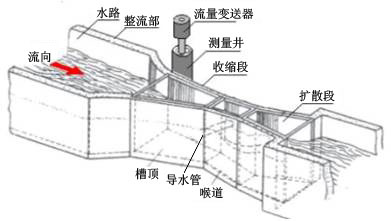

´ó¶àÊýÇé¿öÏ£¬³¬Éù²¨Ã÷ÇþÁ÷Á¿¼ÆµÄ¼ÆÁ¿²ÛÑ¡ÓðÍЪ¶û²Û£¬ËûµÄ°²×°·ÖΪÒÔϼ¸¸ö²½Ö裺

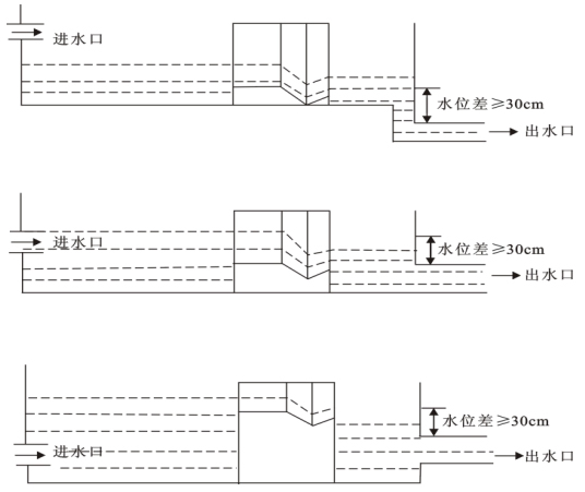

ÒªÇ󣺣¨1£©°ÍЪ¶û²ÛÏÂÓÎÅÅ·Å¿ÚÓÐˮλ²î,йˮ³©Í¨£¬Èçˮλ²î²»¹»£¬Ó¦µæ¸ß°ÍЪ¶û²Û£¬ Ôö¼Óˮλ²î¡£
            £¨2£©±£Ö¤°ÍЪ²Ûǰֱ¶ÎÓÐ1¡«3Ã׵ľàÀë¡£

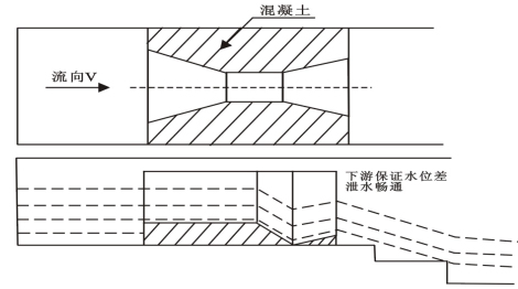

3¡¢¼Ó¹Ì°ÍЪ¶û²Û
      ÔÚ°ÍЪ¶û²Û×óÓÒÓûìÄýÍÁ½½¹à£¬±£Ö¤Ë®Á÷È«²¿´Ó°ÍЪ¶û²ÛÖо­¹ý¡£¼Ó¹ÌʱҪʹ°ÍЪ¶û²Û×óÓÒ±£³Öˮƽ£¬·ÀÖ¹Çãб£¬·ÀÖ¹±äÐΡ£

    ±ØÐë±£Ö¤°ÍЪ¶û²ÛÏÂÓÎÓÐˮλ²î£¬Åŷų©Í¨£¬²»»á»ýË®¡£ÕâÊǰ²×°µÄ¹Ø¼üÎÊÌâ¡£

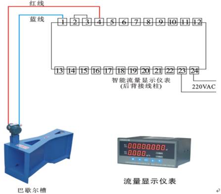

6¡¢ÒDZí½ÓÏß
   °ÍЪ¶û²Û°²×°ºÃºó£¬ÒªµÈ´ý»ìÄýÍÁÄý¹ÌºóÔÙ½øÐÐÒÇ±í°²×°µ÷ÊÔ¡£Ò»°ãÇé¿öÏÂÓ¦¸ÃÓÉÒÇ±í¼¼ÊõÈËÔ±°²×°ºÍµ÷ÊÔ¡£·ÖÌåµÄÐźŴ«ÊäÏßÀÂÈç¾àÀë½ÏÔ¶£¬Óû§¿É×ÔÐнӳ¤¡£
        ¾àÀëÒ»°ãÔÚ2000Ã×ÒÔÄÚ£¬·ñÔòÓ¦×öʵµØÁ¬ÏßÊÔÑé¡££¨ÈçÏÂͼ£©
