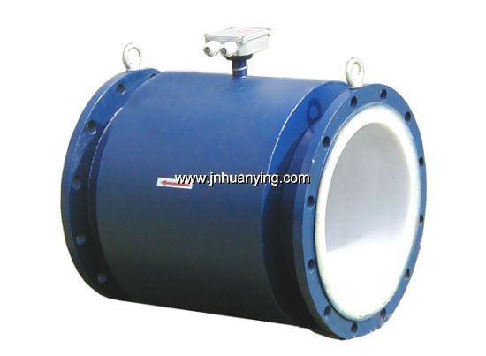

²úÆ·Ãû³Æ£º HY-PMF-G¹ÜµÀµç´ÅÁ÷Á¿¼Æ
ÐÍ ºÅ£º HY-PMF-G¹ÜµÀ
²úÆ·½éÉÜ
  ²úÆ·Ãû³Æ£º¹ÜµÀµç´ÅÁ÷Á¿¼Æ
  ²úÆ·ÐͺţºHY-PMF-G
²úÆ·ÌØµã£º
¡Ë ÊÊÓÃÓÚµ¼µçÂÊ>5¦Ìs/cmµÄÁ÷ÌåÁ÷Á¿²âÁ¿
¡Ë Á¿³Ì±È´ó£¬´ï1£º20£¬ÂúÁ¿³ÌÁ÷ËÙ·¶Î§¿ÉÔÚ0.5m/s-10m/s·¶Î§×ÔÓÉÑ¡¶¨
¡Ë ת»»Æ÷¾ßÓÐ×ÔУµç·£¬»¥»»ÐÔÇ¿
¡Ë ´«¸ÐÆ÷ÄÚÎ޻²¿¼þ£¬ÎÞѹÁ¦Ëðʧ
¡Ë ÕûÌå½á¹¹£¬·À³±·ÀË®ÐÔÄܺã¬ÊÊÒ˵ØÏ»ò³±Êª»·¾³°²×°
¼¼ÊõÖ¸±ê£º
¡Ë ¹«³ÆÍ¨¾¶£ºDN15-3000mm
¡Ë ²âÁ¿¾«¶È£º²âÁ¿ÖµµÄ¡À0.5%£¬ÌØÊâÒªÇó¿É´ï¡À0.25%
¡Ë ¹«³ÆÑ¹Á¦£º0.6-4Mpa
¡Ë Á¬½Ó·¨À¼£º·ûºÏ¹ú±êGB9116-88
¡Ë ´«¸ÐÆ÷Íâ¿ÇÌ壺²»Ðâ¸Ö¡¢Ì¼¸Ö
¡Ë ²âÁ¿¹Ü£º²»Ðâ¸Ö
¡Ë ÄڳģºÓ²ÖÊÏ𽺡¢¾ÛËÄ·úÒÒÏ©¡¢Âȶ¡Ï𽺡¢¾Û°±Ö¬Ï𽺡¢ÄÍËáÏ𽺵ȡ£ÊÊÓÃÓÚ¸÷ÖÖ¸¯Ê´ÐÔÒºÌå¡£
¡Ë ²âÁ¿Î¶ȣº-20¡ãC¡«100¡ãC
¡Ë ·À»¤µÈ¼¶£º±ê×¼IP65¡¡ÌØÊâIP68 Êý¾Ý²ÎÊý ´«¸ÐÆ÷
Êý¾Ý²ÎÊý  ´«¸ÐÆ÷
·¨À¼Ê½
¿Ú¾¶(mm)
25mm
40mm
50mm
80mm
100mm
150mm
200mm
ѹÁ¦(Mpa)
2.5
1.6
¸ß¶ÈH
195mm
215mm
230mm
270mm
300mm
340mm
390mm
¶ËÃæ¾àÀëL
95mm
110mm
120mm
120mm
180mm
230mm
300mm
Íâ¾¶D
67mm
85mm
100mm
100mm
155mm
200mm
250mm
