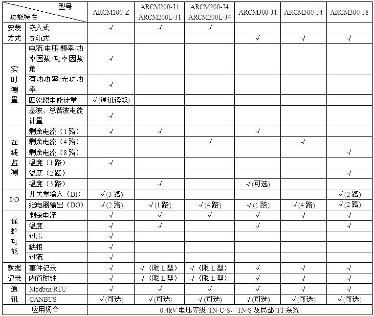

3 ¡¡²úÆ·Ñ¡ÐÍÒ»ÀÀ±í

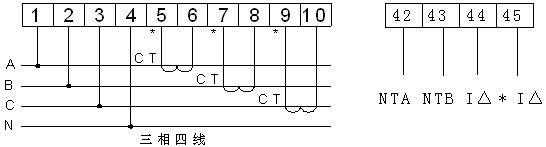

4.1  ARCM100-Z¼à¿ØÒDZí
4.1.1 ¹¦ÄÜ
¡¡¡¡¡ñ ¾ßÓÐÊ£ÓàµçÁ÷±£»¤¡¢Î¶ȱ£»¤¡¢¹ýѹ±£»¤¡¢È±Ïà±£»¤¡¢¹ýÁ÷±£»¤µÈ¶àÖÖ±£»¤¹¦ÄÜ£»
¡¡¡¡¡ñ ʵʱµØ¶Ô»ØÂ·µÄÈýÏàµçѹ¡¢ÈýÏàµçÁ÷¡¢ÆµÂÊ¡¢¹¦ÂÊ¡¢ËÄÏóÏÞµçÄܺͻù²¨¡¢×Üг²¨µçÄܵȵç²ÎÁ¿½øÐвâÁ¿£»
¡¡¡¡¡ñ ÌṩÈý·¿ª¹ØÁ¿ÊäÈ빦ÄÜ£¬¿ÉÁ¬½ÓÏû·ÀÁª¶¯ÐźźÍÑÌÎí±¨¾¯Ðźţ¬¸ß¿É¿¿ÐÔµØÊµÏÖÏû·Àϵͳͨ¹ý×°ÖÃÔ¶³Ì¿ØÖÆ£¬Ç¿ÖÆÇжϹÊÕϵãµçÔ´£»
¡¡¡¡¡ñ ¼ÌµçÆ÷±£»¤Êä³ö£º¾ßÓб¨¾¯Êä³öºÍÍÑ¿ÛÊä³öµÄ¹¦ÄÜ£¬Í¬Ê±¿É½«¿ª¹Ø×´Ì¬·´À¡µ½Ïû·ÀϵͳÖУ»
¡¡¡¡¡ñ ²ÉÓÃÏȽøµÄÏÖ³¡×ÜÏßͨÐż¼Êõ£¬ÉÏλ»ú¹ÜÀíÈí¼þ¿ÉÒÔʵʱ¼à¿ØÏÖ³¡µÄÔËÐÐ×´¿ö£¬¼°Ê±·¢³ö±¨¾¯ÐÅÏ¢£»
¡¡¡¡¡ñ ¾ßÓÐʼþ´æ´¢¹¦ÄÜ£¬±¨¾¯Æ÷Äܹ»¼Ç¼±¨¾¯·¢ÉúµÄʱ¼ä¡¢ÀàÐÍ¡¢²ÎÊýºÍÏàÐò£¬¸ù¾Ý±¨¾¯¼Ç¼¿ÉÒÔ·ÖÎöÏÖ³¡µÄÓõçÇé¿ö£¬ÎªÏû³ý¹ÊÕÏÌṩÒÀ¾Ý£»
¡¡¡¡¡ñ ʵʱÎÂ¶È¼à¿Ø¹¦ÄÜ£¬¶Ô´«¸ÐÆ÷½øÐÐÔÚÏß¼ì²â£¬´«¸ÐÆ÷¶ÏÏß¡¢¶Ì½Ó¶¼»á·¢³ö¸æ¾¯Ðźţ»
¡¡¡¡¡ñ µôµç±£»¤¹¦ÄÜ£¬µ±¼à¿Ø×°Öô¦ÓÚ±¨¾¯×´Ì¬Ê±Óöµ½¶ÏµçÇé¿ö£¬Ï´ÎÉϵçʱÈÔÈ»»á±£³Ö¶ÏµçǰµÄ±¨¾¯×´Ì¬£¬·ÀÖ¹ÓÉÓڶϵ硢¸´Î»µÈÔ­Òòµ¼Öµı¨¾¯ÎÞЧµÄÇé¿ö£»
¡¡¡¡¡ñ ÊÊÓÃÓÚ0.4kVµçѹµÈ¼¶TN-C-S¡¢TN-S¼°¾Ö²¿TTϵͳ¡£

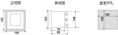

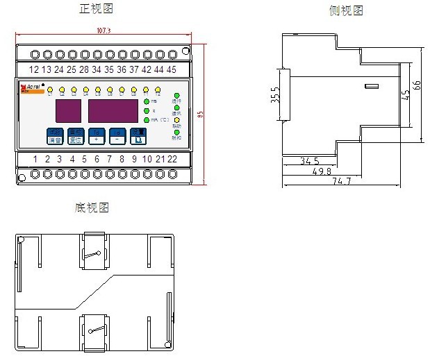

4.1.3 ÍâÐμ°°²×°³ß´ç(mm)
4.1.4 ½ÓÏß¶Ë×Ó

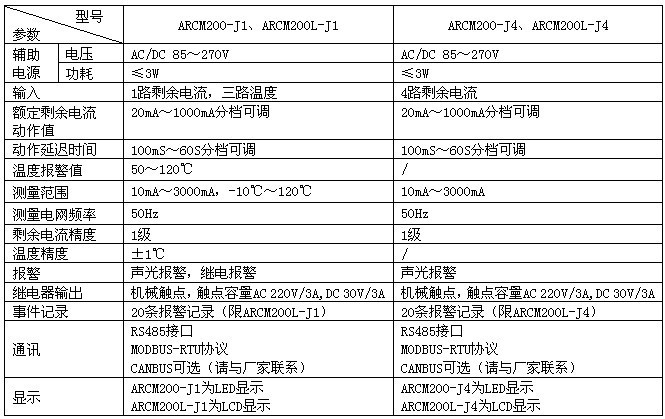

4.2.1 ¹¦ÄÜ
¡¡¡¡¡ñ ¿ÉÔÚÏß¼à²â¶à·µÄ©µçÁ÷£¬¸÷ÏàµçÀÂζÈÐźţ»
¡¡¡¡¡ñ ¶î¶¨Ê£ÓàµçÁ÷¶¯×÷Öµ£¬ÍÑ¿ÛÑÓʱ£¬¿É¸ù¾ÝÐèÒªÁé»îÉèÖã¬Î¶ȶ¯×÷ÖµÒ²¿É±à³Ì£»
¡¡¡¡¡ñ »­ÃæÔÝÁô¹¦ÄÜ£¬Â©µç¹ÊÕÏ·¢Éúʱ¸ÃͨµÀÏÔʾ»­ÃæÔÝÁô£¬±íʾ¸ÃͨµÀ©µç»ò³¬ÎÂʱµÄÖµ£¬·½±ãÉÏλ»úµÄ¹ÊÕϼǼ£»
¡¡¡¡¡ñ ²ÉÓÃÏÖ³¡×ÜÏßͨÐż¼Êõ£¬ÉÏλ»ú¹ÜÀíÈí¼þ¿ÉÒÔʱ¿Ì¼à¿ØÏÖ³¡µÄÔËÐÐÇé¿ö£¬¼°Ê±·¢ÏÖ±¨¾¯ÐÅÏ¢¡£Í¨¹ýRS485½Ó¿Ú£¬±ê×¼MODBUSЭÒé¿ÉÒÔÓë¸÷ÖÖ±ê׼ϵͳÏàÁ¬£»
¡¡¡¡¡ñ ARCM200L-J1¡¢ARCM200L-J4¾ßÓÐʼþ´æ´¢¹¦ÄÜ£¬±¨¾¯Æ÷Äܹ»¼Ç¼±¨¾¯·¢ÉúµÄʱ¼ä¡¢ÀàÐÍ¡¢²ÎÊý£¬¸ù¾Ý±¨¾¯¼Ç¼¿ÉÒÔ·ÖÎöÏÖ³¡µÄÓõçÇé¿ö£¬ÎªÏû³ý¹ÊÕÏÌṩÒÀ¾Ý£»
¡¡¡¡¡ñ ¼¯³É¶È¸ß£¬ÍøÂ绯£¬ÖÇÄÜ»¯³Ì¶È¸ß£¬¶¯×÷ÌØÐÔºÏÀí£»

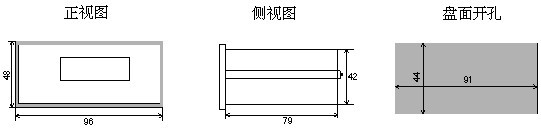

4.2.3 ÍâÐμ°°²×°³ß´ç(mm)

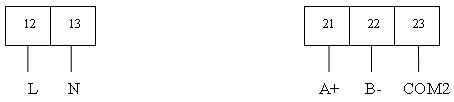

¡¡¡¡ARCM200-J1½ÓÏß¶Ë×Ó
¡¡¡¡ÐźŶË×Ó(T1¡¢T2¡¢T3ΪζÈÐźŽÓÈë)
¡¡¡¡µçÔ´¡¢Í¨Ñ¶¶Ë×Ó
¡¡¡¡¼ÌµçÆ÷Êä³ö£¨J1ΪÍÑ¿ÛÊä³ö£¬J2¡¢J3¡¢J4Ϊ±¨¾¯Êä³ö£©
¡¡¡¡ARCM200-J4½ÓÏß¶Ë×Ó
¡¡¡¡ÐźŶË×Ó
¡¡¡¡µçÔ´¡¢Í¨Ñ¶¶Ë×Ó
¡¡¡¡¼ÌµçÆ÷Êä³ö

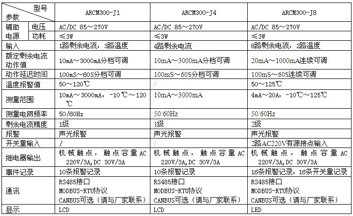

¡¡¡¡¡ñ ¿ÉÔÚÏß¼à²âµ¥Â·»ò¶à·µÄ©µçÁ÷£¬¸÷ÏàµçÀÂζÈÐźţ¬Ã¿Â·Í¨µÀ¾ßÓжÏÏß¡¢¶Ì·¼ì²â¹¦ÄÜ£»
¡¡¡¡¡ñ ¶î¶¨Ê£ÓàµçÁ÷¶¯×÷Öµ£¬ÍÑ¿ÛÑÓʱ¼°¶¯×÷ÀàÐͿɸù¾ÝÐèÒªÁé»îÉèÖã»
¡¡¡¡¡ñ ±ê×¼35mmµ¼¹ìʽ°²×°£¬LCD»òLEDÏÔʾ£»
¡¡¡¡¡ñ »­ÃæÔÝÁô¹¦ÄÜ£¬Â©µç¹ÊÕÏ·¢Éúʱ£¬¸ÃͨµÀÏÔʾ»­ÃæÔÝÁô£¬±íʾ¸ÃͨµÀ©µç»ò³¬ÎÂʱµÄÖµ£¬·½±ãÉÏλ»úµÄ¹ÊÕϼǼ£»
¡¡¡¡¡ñ ¾ßÓÐʼþ´æ´¢¹¦ÄÜ£¬±¨¾¯Æ÷Äܹ»¼Ç¼±¨¾¯·¢ÉúµÄʱ¼ä¡¢ÀàÐÍ¡¢²ÎÊý£¬¸ù¾Ý±¨¾¯¼Ç¼¿ÉÒÔ·ÖÎöÏÖ³¡µÄÓõçÇé¿ö£¬ÎªÏû³ý¹ÊÕÏÌṩÒÀ¾Ý£»

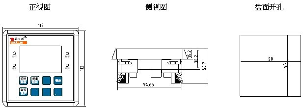

4.3.3 ÍâÐμ°°²×°³ß´ç(mm)

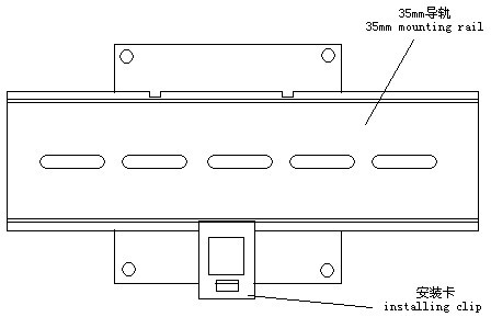

¡ñ°²×°·½Ê½

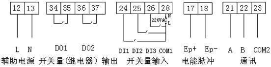

4.3.4 ½ÓÏß¶Ë×Ó

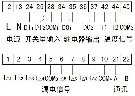

¡¡¡¡ARCM300-J1½ÓÏß¶Ë×Ó
¡¡¡¡ÐźŶË×Ó
¡¡¡¡µçÔ´¡¢Í¨Ñ¶¶Ë×Ó

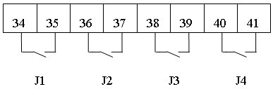

¡¡¡¡¼ÌµçÆ÷Êä³ö
¡¡¡¡ARCM300-J4½ÓÏß¶Ë×Ó
¡¡¡¡ÐźŶË×Ó
¡¡¡¡µçÔ´¡¢Í¨Ñ¶¶Ë×Ó

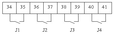

¡¡¡¡¼ÌµçÆ÷Êä³ö
lARCM300-J8½ÓÏß¶Ë×Ó

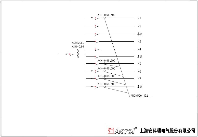

 4.4  ARCM500-J32µçÆø»ðÔÖ¼à¿ØÌ½²âÆ÷
4.4.1 ¹¦ÄÜ
¡¡¡¡¡ñ ÓëAKH-0.66LXXD¡¢ARCM200/300ÅäºÏ£¬×î´óÖ§³Ö32»ØÂ·Ê£ÓàµçÁ÷ºÍ96»ØÂ·Î¶ȼà²â£¬¿ÉÒÔ×齨СÐÍµçÆø»ðÔÖ¼à¿ØÏµÍ³£»
¡¡¡¡¡ñ ¶î¶¨Ê£ÓàµçÁ÷¶¯×÷Öµ¡¢Î¶ȶ¯×÷Öµ¼°¶¯×÷ÑÓʱ£¬¿É¸ù¾ÝÐèÒªÁé»îÉèÖã¬¼à¿Øµ¥Ôª¸ù¾ÝÉ趨ֵ½øÐб¨¾¯±£»¤£»
¡¡¡¡¡ñ ¼à¿Øµ¥Ôª¾ß±¸¼ÌµçÆ÷±£»¤Êä³ö£¬¿ÉʵÏÖÔ¶³ÌÉù¹â±¨¾¯µÄ¹¦ÄÜ£»
¡¡¡¡¡ñ ¾ßÓÐʼþ´æ´¢¹¦ÄÜ£¬¼à¿Øµ¥ÔªÄܹ»¼Ç¼±¨¾¯·¢ÉúµÄʱ¼ä¡¢Î»Öü°±¨¾¯²ÎÊý£¬¸ù¾Ý±¨¾¯¼Ç¼¿ÉÒÔ·ÖÎöÏÖ³¡µÄ¾øÔµÇé¿ö£¬ÎªÏû³ý¹ÊÕÏÌṩÒÀ¾Ý£»
¡¡¡¡¡ñ ²ÉÓÃÏÖ³¡×ÜÏßͨÐż¼Êõ£¬ÉÏλ»ú¹ÜÀíÈí¼þ¿ÉÒÔʱ¿Ì¼à¿ØÏÖ³¡µÄÔËÐÐÇé¿ö£¬¼°Ê±·¢Ëͱ¨¾¯ÐÅÏ¢¡£Í¨¹ýRS485½Ó¿Ú£¬±ê×¼MODBUSЭÒé¿ÉÒÔÓë¸÷ÖÖ±ê׼ϵͳÏàÁ¬£»

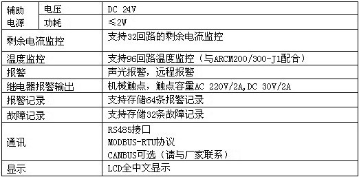

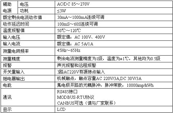

4.4.2 ¼¼Êõ²ÎÊý

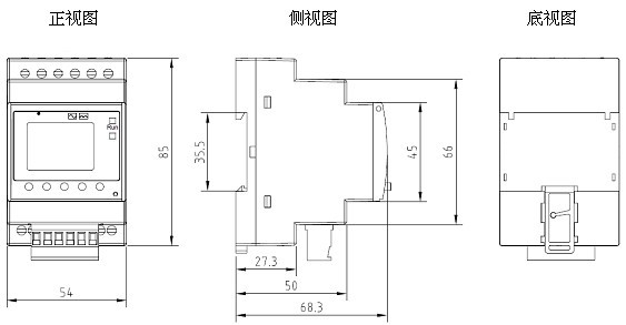

4.4.3 ÍâÐμ°°²×°³ß´ç(mm)
4.4.4 ½ÓÏß¶Ë×Ó

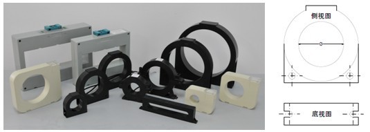

5.1 AKH-0.66LϵÁÐÄ£ÄâÐÍÊ£ÓàµçÁ÷»¥¸ÐÆ÷
5.1.1 ²úÆ·Íâ¹Û

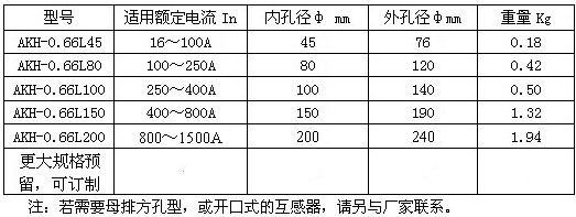

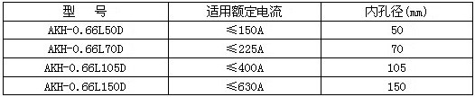

5.1.2 »¥¸ÐÆ÷Ñ¡Ðͱí

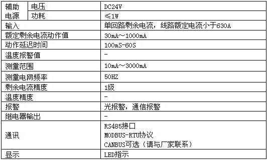

5.2.2 ¼¼Êõ²ÎÊý
5.2.3 »¥¸ÐÆ÷Ñ¡Ðͱí

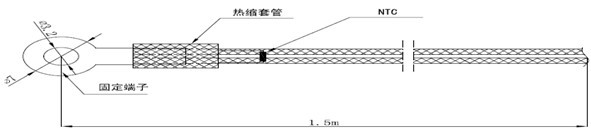

5.3  ARCM-NTCζȴ«¸ÐÆ÷
¡¡¡¡Î¶ȴ«¸ÐÆ÷ΪһÈÈÃôµç×èNTC£¬ËüÌṩ0¡«120¡æµÄÎÂ¶È¼à¿Ø»ù×¼£¬¿ÉÒÔÓÃÀ´¼à²âÏßÀ»òÅäµçÏäÌåµÄζȣ¬Ìṩζȱ£»¤¡£

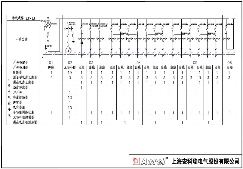

¡¡¡¡Â¥²ã¼äÕÕÃ÷/¶¯Á¦ÅäµçÏäÉè¼ÆÍ¼
¡¡¡¡µÍѹÅäµç¹ñÉè¼ÆÍ¼
