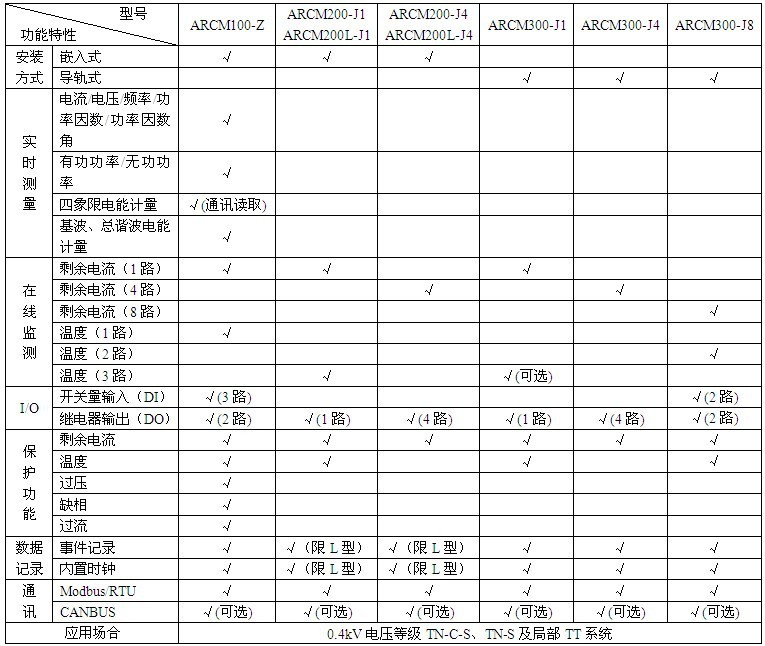

3 ²úÆ·Ñ¡ÐÍÒ»ÀÀ±í
2.1 ¹¦ÄÜ
¡¡¡¡¡ñ ¿ÉÔÚÏß¼à²â¶à·µÄ©µçÁ÷£¬¸÷ÏàµçÀÂζÈÐźţ»
¡¡¡¡¡ñ ¶î¶¨Ê£ÓàµçÁ÷¶¯×÷Öµ£¬ÍÑ¿ÛÑÓʱ£¬¿É¸ù¾ÝÐèÒªÁé»îÉèÖã¬Î¶ȶ¯×÷ÖµÒ²¿É±à³Ì£»
¡¡¡¡¡ñ »­ÃæÔÝÁô¹¦ÄÜ£¬Â©µç¹ÊÕÏ·¢Éúʱ¸ÃͨµÀÏÔʾ»­ÃæÔÝÁô£¬±íʾ¸ÃͨµÀ©µç»ò³¬ÎÂʱµÄÖµ£¬·½±ãÉÏλ»úµÄ¹ÊÕϼǼ£»
¡¡¡¡¡ñ ²ÉÓÃÏÖ³¡×ÜÏßͨÐż¼Êõ£¬ÉÏλ»ú¹ÜÀíÈí¼þ¿ÉÒÔʱ¿Ì¼à¿ØÏÖ³¡µÄÔËÐÐÇé¿ö£¬¼°Ê±·¢ÏÖ±¨¾¯ÐÅÏ¢¡£Í¨¹ýRS485½Ó¿Ú£¬±ê×¼MODBUSЭÒé¿ÉÒÔÓë¸÷ÖÖ±ê׼ϵͳÏàÁ¬£»
¡¡¡¡¡ñ ARCM200L-J1¡¢ARCM200L-J4¾ßÓÐʼþ´æ´¢¹¦ÄÜ£¬±¨¾¯Æ÷Äܹ»¼Ç¼±¨¾¯·¢ÉúµÄʱ¼ä¡¢ÀàÐÍ¡¢²ÎÊý£¬¸ù¾Ý±¨¾¯¼Ç¼¿ÉÒÔ·ÖÎöÏÖ³¡µÄÓõçÇé¿ö£¬ÎªÏû³ý¹ÊÕÏÌṩÒÀ¾Ý£»
¡¡¡¡¡ñ ¼¯³É¶È¸ß£¬ÍøÂ绯£¬ÖÇÄÜ»¯³Ì¶È¸ß£¬¶¯×÷ÌØÐÔºÏÀí£»
¡¡¡¡¡ñ ÊÊÓÃÓÚ0.4kVµçѹµÈ¼¶TN-C-S¡¢TN-S¼°¾Ö²¿TTϵͳ¡£

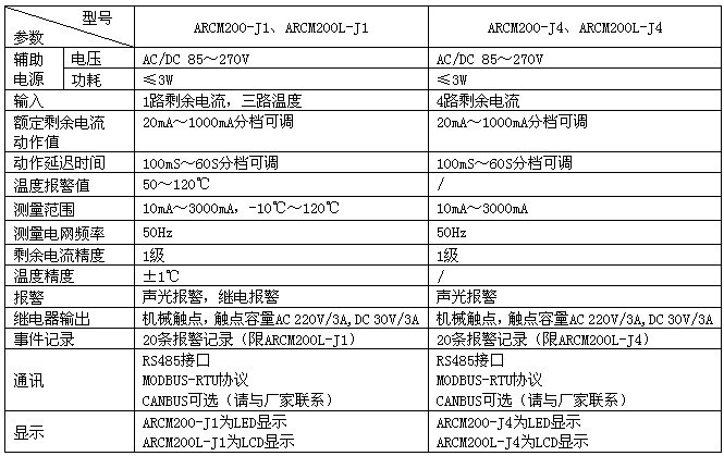

4 ¼¼Êõ²ÎÊý

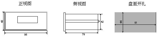

5 ÍâÐμ°°²×°³ß´ç(mm)

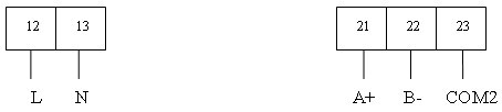

¡¡¡¡µçÔ´¡¢Í¨Ñ¶¶Ë×Ó

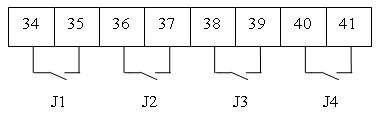

¡¡¡¡¼ÌµçÆ÷Êä³ö£¨J1ΪÍÑ¿ÛÊä³ö£¬J2¡¢J3¡¢J4Ϊ±¨¾¯Êä³ö£©

¡¡¡¡µçÔ´¡¢Í¨Ñ¶¶Ë×Ó

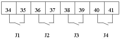

¡¡¡¡¼ÌµçÆ÷Êä³ö
