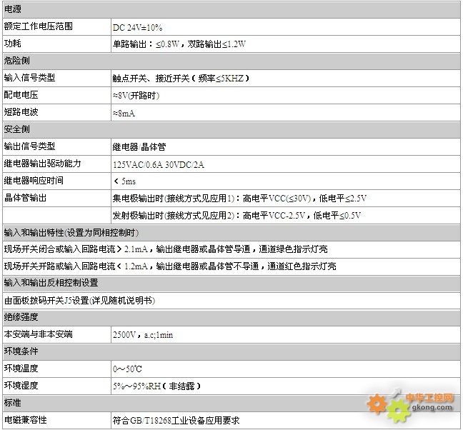

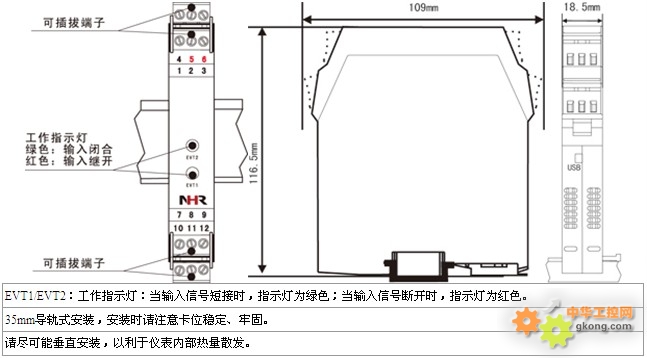

       ±¾²úÆ·½«À´×Ô°²È«ÇøµÄÓÐÔ´»òÎÞÔ´¿ª¹ØÁ¿Ðźţ¬Í¨¹ý°²È«Õ¤¸ôÀëÊä³öµ½Î£ÏÕ³¡ºÏ£¬Êä³ö·½Ê½Îª¼ÌµçÆ÷/¾§Ìå¹ÜÊä³ö·½Ê½£¬Ëü¾ßÓÐÊäÈë״̬¼ì²âָʾ£¬¿É½øÐÐÕý·´Ïò¿ØÖÆ£¬¸Ã²úÆ·Ðè¶ÀÁ¢¹©µç£¬ÊäÈë¡¢Êä³ö¡¢µçÔ´Èý·½¸ôÀ룬¸ôÀëµçѹ½»Á÷2500Vrms¡£¿ÉÓÃÔÚ·ûºÏDIN19234µÄNAMUR½Ó½ü¿ª¹Ø£¬´¥µã¿ª¹ØµÈÏÖ³¡É豸(°üÀ¨±¾°²Ð͵ÄѹÁ¦¡¢Î¶ȺÍҺλµÈ¿ª¹Ø)¡£

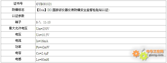

°²È«ÈÏÖ¤

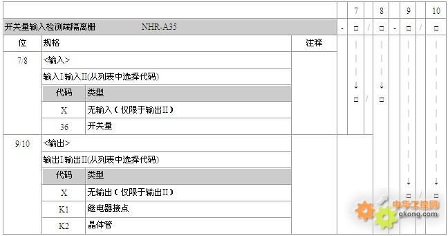

ÐͺžÙÀý£ºNHR-A35-36/36-K1/K1¡£
¿ª¹ØÁ¿ÊäÈë¼ì²â¶Ë¸ôÀëÕ¤£¬Ë«Â·ÊäÈëÐźÅΪ¿ª¹ØÁ¿£¬Ë«Â·Êä³öΪ¼ÌµçÆ÷½ÓµãÐźš£
