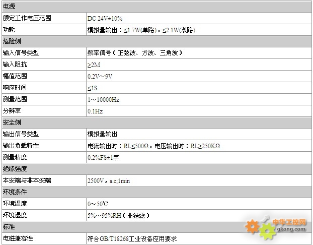

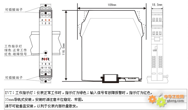

      ±¾²úÆ·¿É¸øÏÖ³¡Î£ÏÕÇøÒDZíÌṩ12V»ò24VµÄ¸ôÀëµçÔ´£¬Î£ÏÕÇøÒDZí²úÉúµÄƵÂÊÐźÅͨ¹ý°²È«Õ¤¸ôÀë´«Êäµ½°²È«²àÊä³ö¡£ÊäÈë¾ßÓнϸߵĿ¹¸ÉÈÅÐÔÄÜ¡£¸Ã²úÆ·Ðè¶ÀÁ¢¹©µç£¬ÊäÈë/Êä³ö/µçÔ´Èý¸ôÀë¡£±¾²úÆ·¿ÉÓÃÔÚÆµÂÊÐźÅÔ´µÈÉ豸¡£

½á¹¹ÍâÐÍͼ
¼¼Êõ²ÎÊý
ÒDZíÑ¡ÐÍ
ÐͺžÙÀý£ºNHR-A34-Hz-0/0/V24(F/0¡«1000Hz)¡£
ƵÂÊÊäÈë¼ì²â¶Ë¸ôÀëÕ¤£¬Á½Â·Êä³öÐźÅΪ£º4-20mA£¬´ø24VÅäµçÊä³ö£¬ÆµÂÊÊäÈëÁ¿³Ì·¶Î§Îª0¡«1000Hz¡£
±¸×¢£º¶©»õʱÇëÔÚÑ¡Ðͺó±ê×¢ÊäÈëÁ¿³Ì·¶Î§¼°´«¸ÐÆ÷ÀàÐÍ
