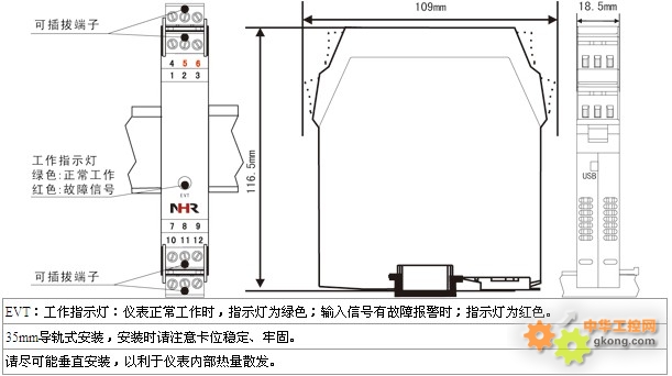

½á¹¹ÍâÐÍͼ

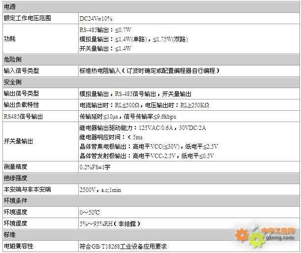

¼¼Êõ²ÎÊý
ÒDZíÑ¡ÐÍ
×¢£ºÒÇ±í´øÁ½Â·Êä³öʱ£¬ÓÐÈýÖÖģʽ¿ÉÑ¡£º
a¡¢Ä£ÄâÁ¿Êä³ö+Ä£ÄâÁ¿Êä³ö
b¡¢485Êä³ö+Ä£ÄâÁ¿Êä³ö
c¡¢¿ª¹ØÁ¿Êä³ö+¿ª¹ØÁ¿Êä³ö
¶©»õʱÇëÔÚÑ¡Ðͺó±ê×¢ÊäÈëÁ¿³Ì·¶Î§¡£
ÐͺžÙÀý£ºNHR-A32-01/01-0/0£¨S/0~1600¡æ£©
ÈȵçżÊäÈë¼ì²â¶Ë¸ôÀëÕ¤£¬Á½Â·ÊäÈëÐźÅΪSż£¬Á½Â·Êä³öÐźÅΪ4-20mA£¬SżµÄÊäÈëÁ¿³Ì·¶Î§Îª0~1600¡æ¡£
