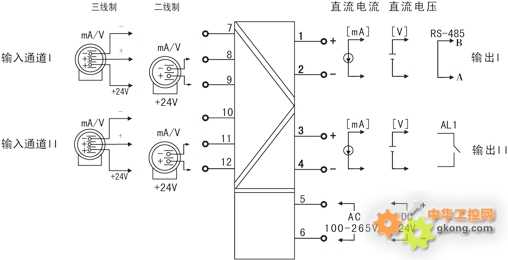

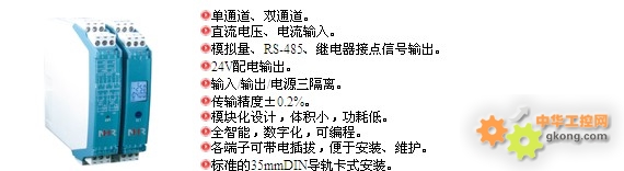

¸ø¶þ¡¢ÈýÏßÖÆ±äËÍÆ÷Ìṩ¸ôÀëµÄµçÔ´µçѹ£¬½«±äËÍÆ÷²úÉúµÄÖ±Á÷µçѹ»òµçÁ÷Ðźţ¬¾­±¾¸ôÀëÆ÷ת»»³ÉËùÐèµÄÊä³öÐźÅÖÁ¿ØÖÆÏµÍ³¡£¿ÉÒÔÓëµ¥Ôª×éºÏÒÇ±í¼°DCS¡¢PLCµÈϵͳÅäÌ×ʹÓ㬸øÓèÏÖ³¡Ò»´ÎÒDZíÌṩµçÔ´¡¢ÐźŸôÀë¡¢ÐźÅת»»¡¢ÐźŷÖÅä¡¢ÐÅ ºÅ´¦ÀíµÈ£¬´Ó¶øÌá¸ß¹¤ÒµÉú²ú¹ý³Ì×Ô¶¯¿ØÖÆÏµÍ³µÄ¿¹¸ÉÈÅÄÜÁ¦£¬±£Ö¤ÏµÍ³µÄÎȶ¨ÐԺͿɿ¿ÐÔ¡£¿É´øÒº¾§ÏÔʾ£¬Í¨¹ýºìÍâÇá´¥°´¼üÇл»ÏÔʾ²»Í¬Í¨µÀµÄ²ÎÊý£¬ÏÔʾʵʱ²âÁ¿Öµ¡¢ÀíÂÛÊä³öÖµ¡¢µ¥Î»¼°Í¨µÀºÅ¡£
½ÓÏßͼ
½á¹¹ÍâÐÍͼ

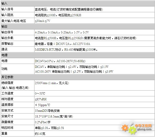

¼¼Êõ²ÎÊý

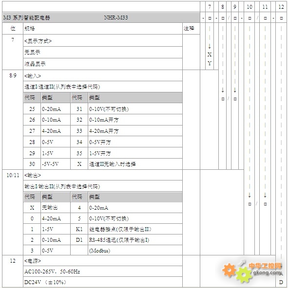

ÒDZíÑ¡ÐÍ
ÐͺžÙÀý£ºNHR-M33-X-27/X-0/X-A
Èý¶Ë×ÓÖÇÄÜÅäµçÆ÷²»´øÒº¾§ÏÔʾ£¬µÚһ·ÊäÈëÐźÅΪ4-20mA£¬µÚ¶þ·ÎÞÊäÈ룬µÚһ·Êä³öÐźÅΪ4-20mA£¬µÚ¶þ·ÎÞÊä³ö£¬¹©µçµçԴΪAC100-265V¡£
±¸×¢£ºÌØÊ⹦Äܿɶ©ÖÆ¡£
