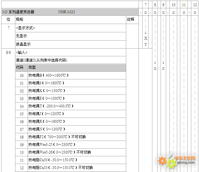

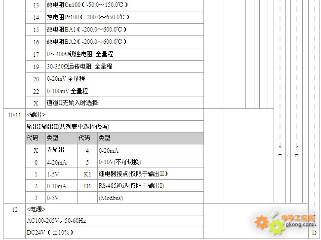

ÒDZíÑ¡ÐÍ
ÐͺžÙÀý£º
NHR-M32-X-02/02-0/0-A (K/0¡«1300¡æ)
Èý¶Ë×ÓζȱäËÍÆ÷²»´øÒº¾§ÏÔʾ£¬Ë«Â·ÊäÈëÐźÅΪ£Ëż£¬Ë«Â·Êä³öÐźÅΪ4-20mA£¬¹©µçµçԴΪAC100-265V£¬KżµÄÊäÈëÁ¿³Ì·¶Î§Îª0¡«1300¡æ£¨×¢£º¶©»õʱÇëÔÚÑ¡Ðͺó±ê×¢ÊäÈëÁ¿³Ì·¶Î§¡£ÌØÊ⹦Äܿɶ©ÖÆ£©
