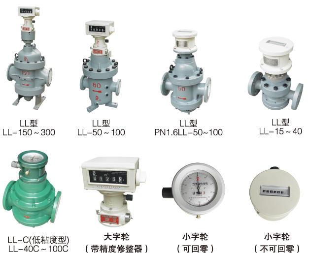

¡ñHY-LLÐÍÑüÂÖÁ÷Á¿¼Æ£¬¿ÉÓÃÓÚ´¿Ô­ÓÍ¡¢ÖØÓ͵ȸßÕ³¶ÈÁ÷ÌåµÄÁ÷Á¿¼ÆË㣻
¡ñHY-LLÐÍ·ÀɰÐÍÑüÂÖÁ÷Á¿¼Æ¿ÉÓÃÓÚº¬É°Ô­ÓÍ¡¢ÖØÓ͵ȸßÕ³¶ÈÁ÷ÌåµÄÁ÷Á¿¼ÆË㣻
¡ñHY-LL-F²»Ðâ¸ÖÐÍÑüÂÖÁ÷Á¿¼ÆÊǽ«ÑüÂÖÁ÷Á¿¼ÆÓë½éÖʽӴ¥µÄ²¿·Ö²ÉÓò»Ðâ¸Ö²ÄÁϼӹ¤ÖÆÔ죬¾ßÓнÏÇ¿µÄ·À¸¯¹¦ÄÜ¡£¿ÉÓÃÓÚ¸¯Ê´ÐÔÒºÌåµÄÁ÷Á¿¼ÆÁ¿£¬ÌرðÊÊÓÃÓÚ»¯¹¤ÐÐÒµ¡£
¡ñHY-LL-CÇáÖÊÓÍÐÍ£¨µÍÕ³¶È£©ÑüÂÖÁ÷Á¿¼ÆÌرðÊÊÓÃÓÚÇáÓÍ¡¢²ñÓ͵ȵÍÕ³¶ÈÁ÷ÌåµÄÁ÷Á¿¼ÆÁ¿¡£

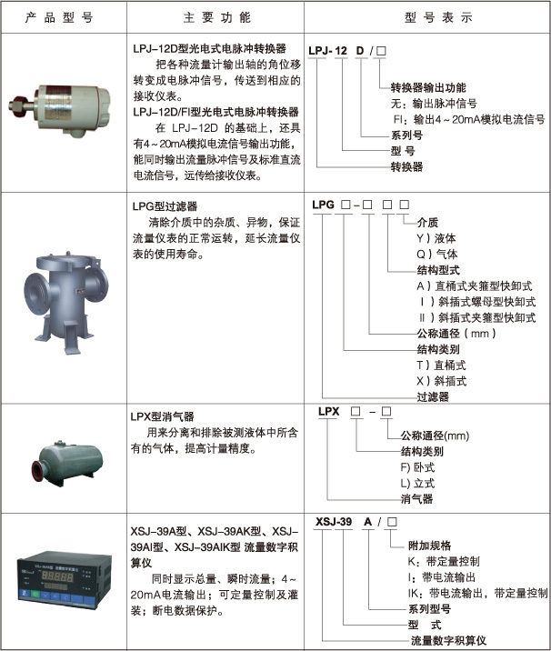

     Á÷Á¿¼Æ´øÓйâµçÊä³öÖᣬͨ¹ýÊä³öÖáÓë±¾¹«Ë¾Éú²úµÄLPJ-12DÐÍ£¨»òLPJ-12D/FIÐÍ£©¹âµçʽµçÂö³åת»»Æ÷ÅäÌ×£¬¿ÉÔ¶¾àÀë´«ÊäÂö³åÐźŻò4¡«20mA±ê×¼µçÁ÷Ðźš£

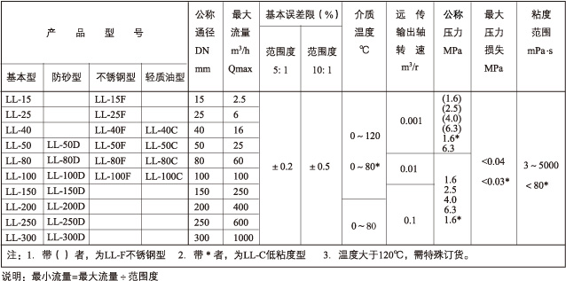

Ö÷Òª¼¼ÊõÖ¸±ê

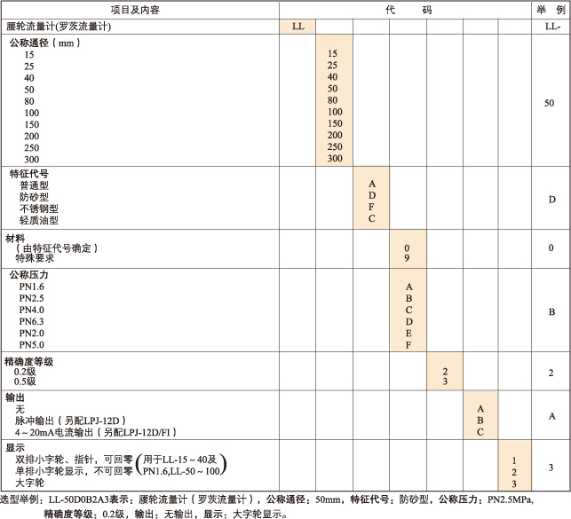

Ñ¡ÐÍ·½·¨
¡¤Ò»¡¢È·¶¨¹«³ÆÍ¨¾¶£º¸ù¾Ýʵ¼Ê¹¤×÷ʱµÄÁ÷Á¿Q£¨³£ÓÃÁ÷Á¿£©£¬°´ÕÕ30£¥Qmax£¼Q£¼80%Qmax,È·¶¨Qmax£¬²¢ÓÉQmax£¬´Ó¡°Ö÷Òª¼¼ÊõÖ¸±ê¡±±íÖУ¬È·¶¨Á÷Á¿¼ÆµÄ¹«³ÆÍ¨¾¶¡£
¶þ¡¢È·¶¨»ù±¾Îó²îÖµ£¨¾«¶ÈµÈ¼¶£©£º¸ù¾Ýʵ¼ÊʹÓÃÒªÇó£¬È·¶¨Ñ¡ÓáÀ0.2£¥»¹ÊÇ¡À0.5£¥»òÆäËû¡£
Èý¡¢È·¶¨¹«³ÆÑ¹Á¦£º¸ù¾Ýʵ¼Ê¹¤×÷ѹÁ¦£¬°´ÕÕʵ¼Ê¹¤×÷ѹÁ¦£¼¹«³ÆÑ¹Á¦µÄÔ­Ôò£¬È·¶¨Á÷Á¿¼ÆµÄ¹«³ÆÑ¹Á¦¡£
ËÄ¡¢ÓÉÑ¡¶¨µÄ¹«³ÆÍ¨¾¶¡¢»ù±¾Îó²îÖµ£¨µÈ¼¶¾«¶È£©ºÍ¹«³ÆÑ¹Á¦£¬°´ÕÕ¡°Ñ¡ÐͱàÂ롱µÄÄÚÈÝ£¬Ñ¡¶¨Á÷Á¿¼ÆÐͺš£
Ñ¡ÐͱàÂë

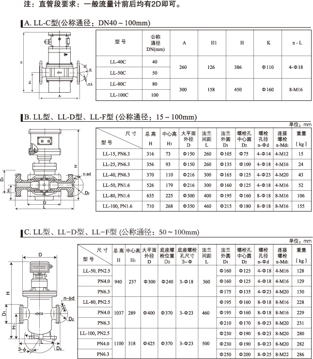

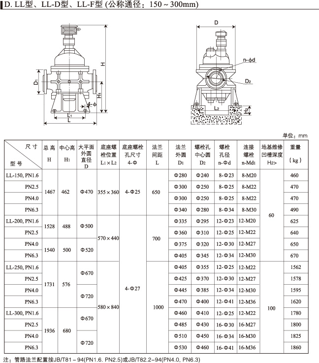

ÍâÐμ°°²×°³ß´ç
ÅäÌײúÆ·¼ò½é
