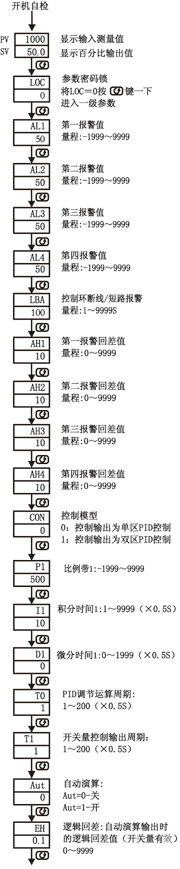

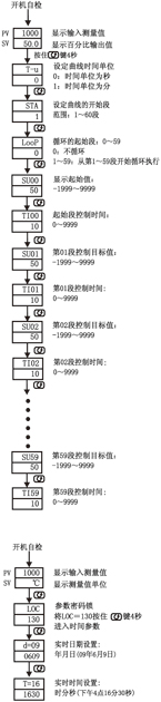

    PID¿ØÖÆÇúÏß¶à´ï60¶Î£¬ÇúÏß¿ÉÈÎÒâ×éºÏ£¬²¢Í¨¹ýÃæ°å°´¼üʵÏÖÊÖ¶¯“Æô¶¯”¡¢“Í£Ö¹”¡¢“ÇåÁ㔡¢“²½½ø”µÈ¹¦ÄÜ¡£
    ÒDZíµôµçʱ,¿ÉʵÏÖ²âÁ¿Öµ¸ú×Ù¹¦ÄÜ¡£
    ¿É´øÒ»Â·PID¿ØÖÆÊä³öºÍһ·ģÄâÁ¿±äËÍÊä³ö£¬¾ßÓеçÁ÷¡¢µçѹ¡¢SSRÇý¶¯¡¢µ¥/ÈýÏà¿É¿Ø¹è¹ýÁã´¥·¢¡¢¼ÌµçÆ÷½ÓµãµÈ¶àÖÖÊä³ö¿ØÖÆ·½Ê½¡£

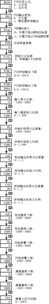

    ´øPID²ÎÊý×ÔÕû¶¨¹¦ÄÜ£¬¿ØÖÆÊä³öÊÖ¶¯/×Ô¶¯ÎÞÈÅÇл»¹¦ÄÜ£¬¿ØÖÆ×¼È·ÇÒÎÞ³¬µ÷¡£

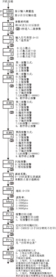

    Ö§³ÖRS485¡¢RS232´®Ðнӿڣ¬²ÉÓñê×¼MODBUS RTUͨѶЭÒé¡£
    ÒDZí¿É´øRS232C´òÓ¡¹¦ÄÜ£¬¾ßÓÐÊÖ¶¯´òÓ¡¡¢¶¨Ê±´òÓ¡¡¢±¨¾¯´òÓ¡µÈ¹¦ÄÜ¡£
    ´øDC24VÀ¡µçÊä³ö£¬ÎªÏÖ³¡±äËÍÆ÷Åäµç¡£
    ÊäÈë¡¢Êä³ö¡¢µçÔ´¡¢Í¨Ñ¶Ï໥֮¼ä²ÉÓùâµç¸ôÀë¼¼Êõ¡£
    ¾ß±¸¶àÖÖÍâÐγߴ缰Ñùʽ¹©Óû§Ñ¡Ôñ¡£
    ²ÎÊýÉ趨ÃÜÂëËø¶¨¡¢²ÎÊýÉèÖöϵçÓÀ¾Ã±£´æ£¬¾ß±¸²ÎÊý»Ö¸´³ö³§É趨¹¦ÄÜ¡£

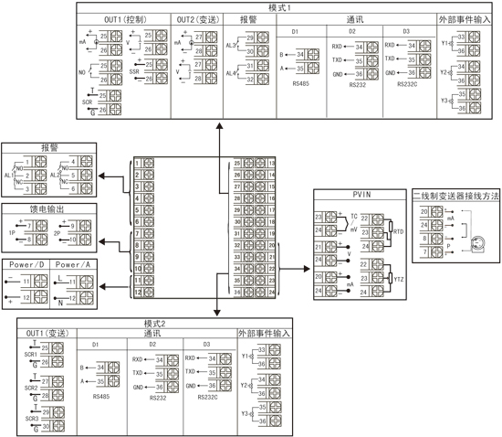

ÒDZí½ÓÏßͼ
    ¹æ¸ñ³ß´çΪA¡¢B¡¢CÐͽÓÏßͼ
    ×¢£ººáÊúʽÒDZíºó¸Ç½ÓÏß¶Ë×Ó·½Ïò²»Ò»Ñù£¬¼ûʾÒâͼ1¡£
ͼһ
