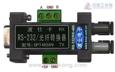

 OPT485V9型RS-232/485/光纤转换器(多模)的外形为DB-9/DB-9转接盒大小,其中DB-9(孔座)一端可以直接插在DB-9芯RS-232针座上、RS-485信号线以及外接5V电源使用产品上的接线端子。产品使用一对ST光纤接头,浅灰色为TX光发送头,深灰色为RX光接收头。
OPT系列光纤转换器使用时发送器通过光纤接对方的接收器。注意保持光纤转换器的ST座的清洁、如果不连接时请一定用相配套的橡皮塞子盖住。
三、性能特点
    波仕电子的OPT485V9光纤转换器最高速率115.2Kbps。无需任何初始化设置!独有波仕零延时自动收发转换技术,确保适合所有软件! OPT485V9的DB-9孔端可以直接外插PC机的DB-9针RS-232口(针座)、只用到RXD-2、TXD-3、GND-5三个信号线。RS-485信号为A、B、GND三个接线端子(如图)。

 四、外形图
   波仕电子配套提供各种长度单芯、双芯光纤以及ST、FC、SC接头。
点击察看原图
   注意RS-232与RS-485不要同时使用。OPT485V9产品自带有5V电源(4.5 V到5.5V),产品功耗小于100mA。
