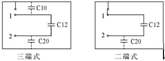

2¡¢µçÈÝÏäÔÚʹÓÃʱ¿É¿¼ÂǶþ¶Ë»òÈý¶Ëʽ½ÓÈ빤×÷µç·À×÷¶þ¶ËʽʱӦ¿¼ÂDz¿·ÖµçÈÝÖµC20µÄÓ°Ï죬×÷Èý¶ËʽʱӦ¿¼ÂÇC10£¬C20µÄÓ°Ïì¡£
