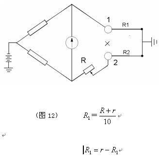

¶þÏß·¨£º

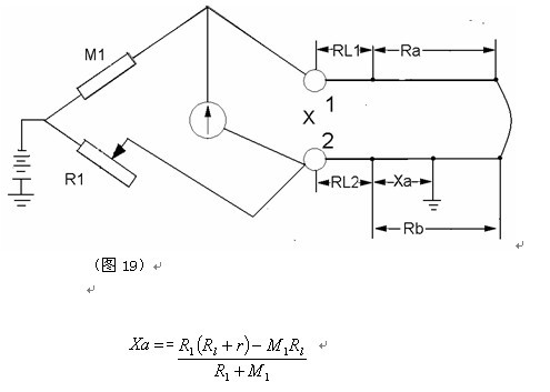

£¨1£©   Ïß·½ö¶þÏß¿ÉÓÃʱ£¬¿É°´Í¼11ÔÚÔ¶¶ËÏàÁ¬½Ó°´Î´Öªµç
        ×èÖµ²âÁ¿·¨ÏȲâµÃ»ØÏß×Ü×èr¡£
2£©ÔÙ°´Í¼12½«»ØÏßÔ¶¶ËÁ¬½ÓÍâ½ÓµØ£¬°ÑÒÇÆ÷µÄ½ÓµØ¶Ë½Ó
µØ£¬ÒÇÆ÷µÄ±ÈÁб۵÷½ÚÔÚ1/9´¦£¬µç¼ü·ÅÔÚVλÖᣰ´Î´Öªµç×è
²âÁ¿·¨µ÷½Ú±È½Ï±ÛʹµçÇÅÆ½ºâ£¬¶ÁµÄ±È½Ï±ÛʾֵΪR£¬²â»ØÏßµÄ
ÈκÎÒѵ¥Ïߵĵç×èÖµ¿É°´ÉÏÁй«Ê½ÇóµÃ¡£

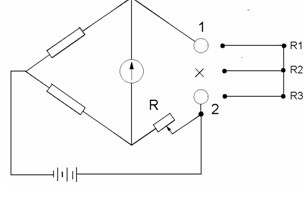

ÈýÏß·¨£º
Ïß·ÈôÓжàÏß¿ÉÓÃʱ£¬²â¿É½«ÆäÖÐÈýÏßÔÚÔ¶¶Ë»¥ÏàÁ¬½Ó£¬°´
δ֪µç×èÖµ²âÁ¿·¨·ÖÈý´Î²âÁ¿ÈýÏß¼äµÄ»ØÏßµç×èa£¬b£¬cÊýÖµ£¬ÓÉ
ÓÚ»ØÏßÁ¬½Ó·½Ê½£º  £¬Ôò²âÁ¿½á¹û¿ÉÓÉÉÏ
ͼÓÒÃæ¹«Ê½ÇóµÄÿһµ¥Ïßµç×èÖµ¡£

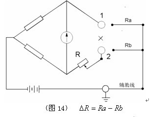

£¨Èý£©Ïß·²»Æ½ºâµç×èÖµ²âÁ¿·¨£º
µçѶÏß·ÖÐ×é³ÉÒ»¶ÔÏߵĶþ¸ùµ¥Ïßµç×èÖµµÄ²îÖµ²âÁ¿£¬¿ÉÀû
ÓÃͬһµçÀÂÖеÄÁíÒ»¸ùµ¥Ïß×÷Ϊ¸¨ÖúÏߣ¬°´ÏÂͼÁ¬½Ó¡£ÒÇÆ÷µÄ
±ÈÀý±Ûµ÷½ÚÔÚ1/1´¦¡£µç¼ü°âÏòVµÄλÖõçÇÅÈ¡µÄƽºâʱµÄ±È
½Ï±Û¶ÁÊý£¬¼´ÎªÏß·µÄ²»Æ½ºâµç×èÖµ

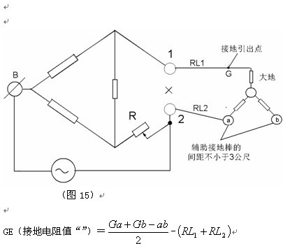

£¨ËÄ£©½ÓµØµãµÄ½ÓµØµç×èÖµ²âÁ¿£º
Èκνӵصç×èÖµ£¬ÓÃÒ»°ãÖ±Á÷²âÁ¿·½·¨ÊDz»ÒײâµÃÈ·¶¨ÊýÖµ
µÄ£¬ÒòΪ½ÓµØ½ðÊô°ôÓë´óµØ¼ä²úÉúµÄ¼«»¯µçÁ÷½«´øÈë²âÁ¿»ØÂ·£¬
ʹÎó²îÔö¼Ó¡£
´ËÒÇÆ÷°´ÏÂÊö·½·¨¿É²âÁ¿½ÓµØµç×èÖµ£º
ÏÈÔÚ±»²â½ÓµØµãÖÜΧ¶Ô³ÆÏà¾à²»ÉÙÓÚÈý¹«³ß¾àÀë´¦ÀíÁ½¸¨
Öú½ÓµØ°ô£¬½«ÒýÏß½ÓÓÚ £¬ ½ÓÏß¶ËÉÏ£¬S¿ª¹Ø°âÏò¡°¶Ï¿ª¡±Ò»
±ß£¬°´Í¼½ÓÈëÒôƵÕñµ´µçÔ´£¨»ò·äÃùÆ÷£©¡£ÔÚÒÇÆ÷µÄG½ÓÏß¶ËÉÏ
½ÓÈë¶ú»ú»ò£¨½»Á÷ÁéÃôָʾÒÇ±í£©¡£ °´Î´Öªµç×è²âÁ¿·¨£¬µ÷½Ú±È
½Ï±ÛÐýÅ¥ÖÁ¶ú»úÄÚÒôÁ¿×îС£¨»òÒDZí×îСʾֵ£©¡£Ôò±È½Ï±Ûʾֵ
¼´Îª²â½ÓµØ°ô¼äµÄµç×èÖµGa¡£
     ±ä»»ÒýÏßλÖã¬ÔÙ²âµÃ±»²â½ÓµØ°ô¼äµÄÁí¶þ¸öµç×èÖµGbºÍab
      °´ÉÏÁмÆË㹫ʽ£¬½«²âÁ¿½á¹û¼õÈ¥Á½¸ùÒýÏßµç×èRL¡£¼´Îª½Ó
µØµãµÄʵ¼Ê½ÓµØµç×èÖµGE¡£

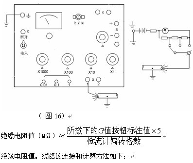

      £¨Î壩  ½ÓµØ¹ÊÕÏÏß¼ì²â·¨£º
       ±È½Ï±Û¶ÁÊý·ÅÔÚÈÎÒâλÖã¬S¿ª¹Ø°âÏò¡°½ÓÈ롱£¬µç¼ü·ÅÔÚ
VλÖ㬱ÈÀý±Û¶ÁÊý·ÅÔÚM1000´¦£¬ÒÇÆ÷µÄ½ÓµØ¶Ë½ÓµØ£¨»ò½ÓµçÀÂ
Íâ¿Ç£©¡£½«´ý²âµÃµçÀÂоÏßÖð¸ù½ÓÔÚÒÇÆ÷X½ÓÏß¶Ë£¬Ë³Ðò“åÏÂG°´
Å¥£¨0.01£¬0.1£¬1£©£¬ÈôÒÇÆ÷µÄ¼ìÁ÷¼ÆÖ¸ÕëÎÞÆ«×ªÔò˵Ã÷´ËоÏß
¾øÔµ¿É¿¿£¬¾øÔµµç×轫´óÓÚ10¦¸£¬Èô“åÏÂ0.01µÄG°´Å¥Ê±£¬¼ìÁ÷
¼ÆÖ¸ÕëÆ«×ª³¬¹ý±íÃæ¿Ì¶È£¬Ôò´ËоÏ߶ԵصľøÔµµç×轫СÓÚ5K¦¸£º
µ±·¢ÏÖ¼ìÁ÷¼ÆÖ¸Õë¾çÁÒÆ«×ªÊ±£¬Ôò´ËоÏß¿ÉÄܶԵضÌ·»ò¶ÔµØµÄ¾øÔµ
µç×èºÜС¡£´Ë·½·¨Ò²ÊÊÒ˼ì²âµçÀÂоÏß¼äµÄ»ìÏßºÍÆäËü

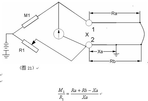

½ÓÏßͼ¹«Ê½ÁÐÏ£º
¿É±ä±ÈÀý±Û²âÁ¿·¨£¨M£©£º
Õý½Ó£º
 r-----»ØÏß×ܵç×裺
                Xa------¹ÊÕϵã-ÖÁX¶Ëµç×èÖµ£º
                Xb------¹ÊÕϵãÖÁÔ¶¶Ëµç×èÖµ£º
                Ra------ÍêºÃÏßµç×èÖµ£º
                Rb------¹ÊÕÏÏßµç×èÖµ£º
                M ------±ÈÀý±Ûʾֵ£º
                R-------±È½Ï±Ûָʾֵ£º
                L-------Ïß·³¤¶È£¨¹«À£º
                X-----¹ÊÕϵãÖÁX¶ËµÄ¾àÀ루¹«À¡£
Õý½ÓºÍ·´½ÓµÄ²âÁ¿½á¹û¿ÉºËµÃ£º
       Xa+Xb£½Rb
       RbµÄÊýÖµ¿ÉÓÉǰÊöµÄ¶þÏß·¨²âµÃ¡£
¾­¹ý¶þ´Î²âÁ¿½á¹û£¬ÈôMM£½RRÕâ˵Ã÷²âÁ¿¿É¿¿¡£µ±·¢ÏÖ
MM¡ÙRRÕâ˵Ã÷¹ÊÕϵ㻹ĩÍêȫȷ¶¨¡£
ÈôMM<RRÔòXa+Xb<Rb¿ÉÄÜÔÚ²âµÃÁ½µã¼äÓÐ϶¾à²úÉú¡£
ÈôMM>RRÔòXa+Xb>Rb¿ÉÄÜÔÚ²âµÃÁ½µã¼äÓеþ¾à²úÉú¡£

µ±ÍêºÃÏߺ͹ÊÕÏÏߵĵç×èÖµÏàͬʱ£¬ÔòRµÄÊýÖµÒ»¶¨±ÈMµÄ
ÊýֵС£¬¶øRµÄÊýÖµÒ²±ØÈ»±ÈMµÄÊýÖµ´ó¡£
     µ±¹ÊÕϵãÀë²âÊÔ¶Ë×î½üʱ£¬ÔòR£½0£¬R£½
     µ±¹ÊÕϵãÀë²âÊÔ¶Ë×îԶʱ£¬R£½R£½M¡£
     ÓÉÒÔÉϹæÂÉÔÚ²âÊÔ¹ý³ÌÖÐÓпÉÄܱȽϷ½±ãµØ¸ù¾ÝRºÍRµÄÊý
Öµ¹ÀËã¹ÊÕϵãµÄλÖá£

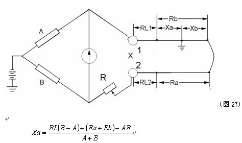

     ÔÚÕýÈ·²âÁ¿Ê±Ó¦¸Ã¿¼ÂÇÓɵçÀÂÖÁÒÇÆ÷½ÓÏ߶˼äµÄÒýÏßµç×èËù
´øÀ´µÄÎó²î£¬¿ÉÒÔ°´ÏÂͼËùÁеĹ«Ê½¼ÆË㣺
RL------ÒýÏߵĵç×èÖµ£¨RL+RL£©
Xa------¹ÊÕϵãÖÁµçÀÂÒýÏßÁ¬½Ó´¦µÄµç×èÖµ¡£

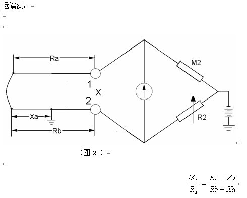

Èô¹ÊÕÏÏßÓëÍêºÃÏßµÄÏß¾¶»òµç×èÖµ²»Í¬Ê±£¬¿ÉÒÔÓɵçÀÂÁ½¶Ë
¸÷²âÁ¿Ò»´Î¡£ÓÃÒÔϹ«Ê½¼ÆËã²âÁ¿½á¹û£º
½ü¶Ë²â£º
Ra=ÍêºÃÏߵĵç×èÖµ£º
Rb=¹ÊÕÏÏߵĵç×èÖµ£º
Xa=¹ÊÕϵãÖÁX¶Ë¼äµÄµç×èÖµ¡£
ÁªºÏ½âÉÏÁжþʽ£¬µÃ£º

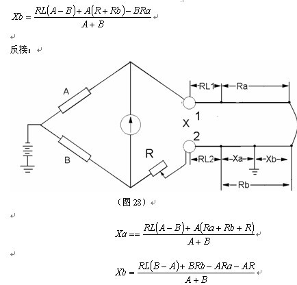

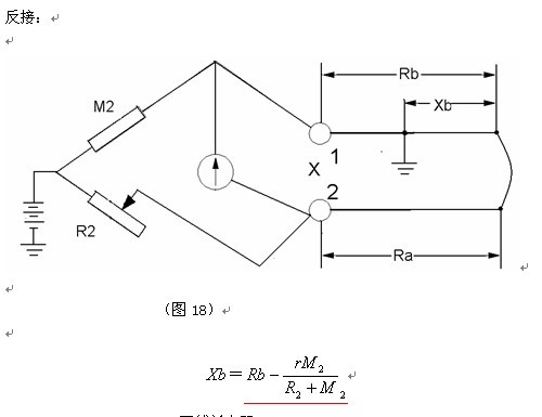

Õý½Ó£º
r-----------»ØÏß×ܵç×èÖµ£¨ £©
Ra----------ÍêºÃÏßµç×èÖµ£º
Rb----------¹ÊÕÏÏßµç×èÖµ£º
A/B---------±ÈÀý±Ûָʾֵ£º
R----------±È½Ï±Ûָʾֵ£º
Xa-------¹ÊÕϵãÖÁ ¶Ëµç×èÖµ£º
Xb--------¹ÊÕϵãÖÁÔ¶¶Ëµç×èÖµ¡£

ÒÔÉϲâÁ¿Ïß·ÈôÐèÒª¼õÉÙÓɵçÀÂÖÁÒÇÆ÷½ÓÏ߶˼äµÄÒýÏßµç×è
Ëù´øÀ´µÄÎó²î£¬¿ÉÒÔ°´ÏÂͼ¼°ËùÁй«Ê½¼ÆË㣺
RL---------ÒýÏߵĵç×èÖµ£º£¨ £©
 --------¹ÊÕϵãÖÁµçÀÂÏßÁ¬½Ó¼äµÄµç×èÖµ£º
 --------¹ÊÕϵãÖÁµçÀÂÔ¶¶ËµÄµç×èÖµ¡£
ÓÉÒÔÉϹ«Ê½¿É¼ûÈô±ÈÀý±ÛµÄ±ÈÖµÔÚ Ê±£¬¹«Ê½ÖÐ
µÄ RL£¨A-B£©ºÍRL£¨B-A£©½ÔµÈÓÚ0Öµ£¬Ôò²âÁ¿½á¹ûµÄ¼ÆË㹫ʽ
ÓëÎÞÒýÏßµç×èµÄÏàͬ¡£ËùÒÔÒýÏßµç×èÖµµÄÊýÖµ´óС²»Ó°Ïì²âÁ¿
½á¹û¡£

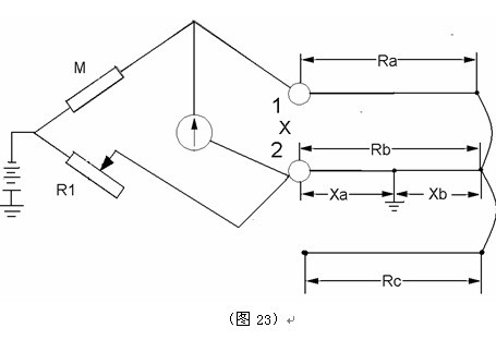

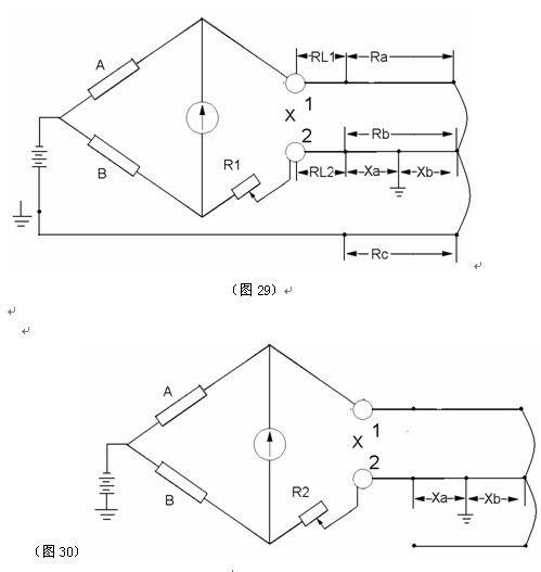

Èý´Î²âÁ¿·¨£º
ÔÚ׼ȷµÄ²âÁ¿µçÀ½ӵػò»ìÏß¹ÊÕϵãʱ£¬ÈôÄÜÁíÍâ¾ß±¸Á½ÌõÍê
ºÃÏߣ¬¿ÉÒÔ²ÉÓô˷½·¨½øÐÐÈý´Î²âÁ¿£¬²âÁ¿¹ý³ÌÖв»ÐèÒªÖªµÀËù
²ÉÓõIJâÁ¿ÒýÏߺÍÁ½¸ùÍêºÃÏߵĵç×èÖµ£¬²¢ÔÚÒ»°ãÌõ¼þÏ£¬±ÈÀý
±Û¿É²ÉÓà »ò ±Èֵʹ²âÁ¿½á¹ûµÄ¼ÆË㹫ʽ·Ç³£¼ò±ã¡£
   ²âÊÔµÄÏß·Á¬½Ó°´ÏÂͼ ·ÖÈý´Î±ä»»£¬ÒÇÆ÷µÄµç¼ü
°âÏòÖмäVλÖ᣽ӵضˠ   Ó¦½ÓµØÏߣ¬±ÈÀý±Û¿ÉÏÈ·ÅÔÚ »ò
 »ò ´¦¡£Èý´Î²âÁ¿Ê±±ÈÀý±ÛµÄ±ÈÖµÓ¦¸Ã±£³ÖÒ»Ö¡£µ±²É
ÓñÈÖµ ʱ£¬Èç¹û±»²â»ØÏßµç×èÖµ³¬¹ý1000¦¸ÒÔÉÏʱ£¬µ÷½Ú±È
½Ï±ÛÊýÖµÖÁ×î´óÖµ»¹²»ÄÜʹÒÇÆ÷È¡µÄƽºâʱ£¬Ôò¿ÉÒÔÔÚÍêºÃÏßRa
ºÍ  ¶Ë¼äÁ¬½ÓÏßÉÏ´®½ÓÈëÒ»ÈκÎÊʵ±×èÖµµÄµç×裬ʹRaµÄµç×èÖµÉÔ´óÓÚ
¹ÊÕÏÏßRbµÄµç×èÖµ£¨´Ëµç×è´®½ÓÈë»ØÂ·²»Ó°Ïì²âÁ¿½á¹û
µÄ¼ÆË㣩 ¿ÉʹÒÇÆ÷ÄÜÈ¡µÃƽºâ¡£ÆäËüµÄƽºâ³ÌÐòÏàͬÓÚδ֪µç×è
²âÁ¿·½·¨£¬Èý´Î²âÁ¿ÔÚÒÇÆ÷µÄ±È½Ï±ÛÉÏ·Ö±ð¶ÁÈ¡     Èý¸ö¶ÁÊý¡£
²âÁ¿µÄ½á¹û°´ÏÂÀý¹«Ê½¼ÆË㣺
Rb---------¹ÊÕÏÏߣº
Ra-----µÚÒ»¸ùÍêºÃÏߣº
Rc-----µÚ¶þ¸ùÍêºÃÏߣº
Xa-----¹ÊÕϵãÖÁµçÀÂÆðʼ¶Ë¼ä
µÄµç×èÖµ£º
                                 Xb-------¹ÊÕϵãÖÁµçÀÂÔ¶¶Ë¶Ë¼ä
µÄµç×èÖµ£º
RL-------ÒýÏßµç×èÖµ£º
A/B----±ÈÀý±ÛָʾÊý£º
  ----ͼ£¨1£©²âÁ¿Ê±µÄ±È½Ï±ÛָʾÊý£º
 ----ͼ£¨2£©²âÁ¿Ê±µÄ±È½Ï±ÛÖ¸Êý£º
½âÒÔÉÏÈý´Î²âÁ¿µÄƽºâʽ£¬½«ÍêÈ«Ïû³ýRa£¬Rc£¬RLÖµ£¬²úÉú
Èô±»²â¹ÊÕÏÏß»òÍêºÃÏߵĵç×èÖµ´óÓÚ1000Å·ÒÔÉÏ£¬¶øRaµÄµç
×èÖµÒ²±ÈRbСʱ£¬ÔòÒÇÆ÷ÔÚ°´ÉÏͼ£¨1£©²âÁ¿Ê±½«²»ÄÜÆ½ºâ£¬ÔÚ        ÕâÇé¿öÏ£¬µÚÒ»´Î²âʱ£¬¿É½«ÍêºÃÏßRaÓë¹ÊÕÏÏßRbÔÚÒÇÆ÷  ¶Ë¶Ô»»ÈçÏÂͼ¡£±ÈÀý±ÛµÄ±ÈÖµ²ÉÓÃ1/1.µÚ¶þ´ÎºÍµÚÈý´Î²âµÃ½ÓÏßͼͬǰ¡£

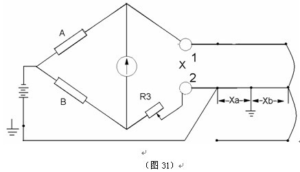

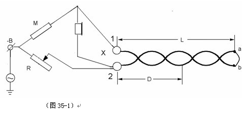

ÒôƵ²âÁ¿·¨£ºÏȽ«µçÀÂоÏߵĹÊÕÏÏß¶ÔºÍÁíÒ»ÍêºÃÏß°´ÏÂͼÁ¬½Ó£¬
¸÷оÏßÐëÎ޽ӵغ͹ÊÕϵÈÏÖÏ󣬲ÉÓÃÒ»ÒôƵÕñµ´Æ÷»ò·äÃùÆ÷
£¨ÆµÂÊÔ¼400¡«1000ºÕ¼ä£©ÆäÊä³öµÄÒ»¶Ë½ÓÔÚÁ½Ïߵĸ÷Ò»Íê
ºÃÏß Á¬½Óµã£¬ÁíÒ»¶Ë½ÓÔÚÒÇÆ÷µÄ½ÓÏß¶Ë-B´¦¡£ÔÙ½«¶ú»ú£¨×迹´ó
ÓÚ600Å·£©»òÏàͬÓÚÒôƵÕñµ´ÆµÂʵÄÁéÃôָʾÒDZí½ÓÔÚÒ»ÆðµÄG
½ÓÏß¶Ë´¦£¬ÒÇÆ÷µÄS¿ª¹ØÓ¦°âÏò¡°¶Ï¿ª¡±Ò»±ß¡£µç¼ü°âÏòM´¦£¬±ÈÀý
±Û¿É·ÅÔÚM·¶Î§µÄÊʵ±Î»ÖÃÉÏÓÃ×óÊÖÖ¸°´³ÌÐòÓÉ0.01£¬0.1ÖÁ1“å
ÏÂG°´Å¥£¬Í¬Ê±Ó¦ÓÃÓÒÊÖµ÷½Ú±È½Ï±Û¶ÁÊýÐýÅ¥ÖÁ¶ú»úÄÚÉùÒô×îµÍ
´¦£¨»òָʾÒDZíָʾ×îСֵ£© £º²âÁ¿µÄ½á¹û¼ÆËãÁÐÏ£º
ÓÃÉÏÊö·½·¨²âÁ¿µÄµçÀ³¤¶È²»Ò˳¬¹ý3¡«5¹«Àï¡£Èô²ÉÓÃÒýÏß
µÄ·Ö²¼µçÈݲ»´óµÄÇé¿öÏ£¬¿É²»¿¼ÂÇÒýÏß¼äµÄµçÈÝÓ°Ïì¡£

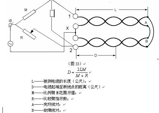

ÈôÔÚµçÀÂÎÞ¶àÓàоÏß¶ÔµÄÇé¿öÏ£¬¿ÉÕÕÏÂͼÁ¬½ÓÌæ´úÉÏÊöÏß·
µÄÁ¬½Ó£¬²âÁ¿ºÍ¼ÆË㹫ʽÏàͬ¡£
 L-----±»²âµçÀµij¤¶È£¨¹«³ß£©£º
             D------ÒÇÆ÷ÖÁ¶ÏÏßµãµÄ¾àÀ루¹«³ß£©£º
             M-----±ÈÀý±ÛMʾֵ·¶Î§£º
             R-----±È½Ï±Ûָʾֵ£º
             a-----ÍêºÃÏߣº
             b------¹ÊÕÏÏß¡£

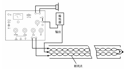

Âö³åµçÁ÷²âÁ¿·¨£º
¶ÏÏßµçÀµij¤¶È³¬¹ý3¡«5¹«Àïʱ£¬ÓÉÓÚÏß·¼äµÄ·Ö²¼µçÈÝÁ¿
½Ï´óÒÔ¼°¾øÔµÏ½µºÍ²âÊÔÖбíÏÖÓеçÄÜ´«²¥µÄ²¨¶¯ÐÔµÈÓ°Ï죬ÓÃ
ÒôƵµçÔ´²âÁ¿Ê±£¬¾«¶È»áÏÔÖøÏ½µ£¬ÔÚÕâÖÖÇé¿öÏ¿ÉÒÔ²ÉÓÃÇÅʽ
Âö³åµçÁ÷·¨²âÁ¿Ê±£¬Ê¹²âÁ¿µÄÁéÃô¶ÈÏÔÖøÌá¸ß¡£²¢ÇÒÒ²ÄÜÏû³ý
Ò»²¿·ÖÆäËüµÄ¸ÉÈÅÓ°Ï죬¾ßÌåµÄÁ¬½ÓÏß·ºÍ²âÊÔ³ÌÐòÁÐÏ£º

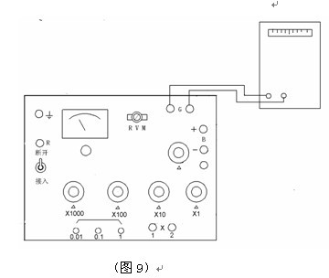

½«µçÀÂоÏߵĹÊÕÏÏߺÍÍêºÃÏß°´ÏÂͼÁ¬½Ó£¬Á½²âÊÔÏßµÄÔ¶¶Ë
Ó¦¶Ì½Ó£¬ÒÇÆ÷µÄµç¼ü°âÏòM´¦£¬S¿ª¹ØÓ¦°âÏò¡°½ÓÈ롱һ±ß£¬
±ÈÀý±ÛÐýתÔÚM·¶Î§µÄÊʵ±Î»ÖÃÉÏ£¬ÏȰѱȽϱ۵÷½ÚÖÁÊʵ±ÊýÖµ£¬ÓÃ
×óÊÖÊÖÖ¸°´0.01£¬0.1£¬1µÄ³ÌÐò“åÏÂG°´Å¥£¨´Ëʱ½«»á·¢ÏÖ¼ìÁ÷
¼ÆÖ¸ÕëÓÐһͻȻƫתºóÔÙ»ØÁãµÄÏß·³äµçÏÖÏó²úÉú£¬´ËÏÖÏó²»Ó¦
×÷ΪÒÇÆ÷µÄƽºâ¶ÁÊýÓã©£¬·Å¿ªµçÔ´¡°B¡±°´¼üʱ»á²úÉúÏà·´·½ÏòµÄ
ͬÑùƫת¡£ÔÚÓÃ×óÊÖÊÖÖ¸“åÏÂG°´Å¥²»·Å¿ªµÄͬʱÓÃÓÒÊÖÊÖÖ¸ÊÔ“å¡°B¡±
¶Ë°´¼ü¼°µ÷½Ú±È½Ï±ÛÐýÅ¥×÷À´¸´²Ù×÷£¬Ê¹¼ìÁ÷¼ÆÖ¸ÕëµÄƫת½Ç·ù¶ÈÓÉ´ó
СÇ÷£¬¼´ÒÇÆ÷´ïµ½ÁËÆ½ºâµã£¨¼ìÁ÷¼ÆÖ¸ÕëµÄƫת½Ç·ù¶È´óС£©
