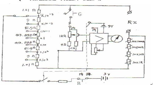

    £¨1£©¡¢±¾²úƷϵһµ¥µçÇÅ£¬Ö÷ÒªÓɱÈÀý±Û¡¢±È½Ï±Û¡¢·Å´ó±Û¡¢Ö¸ÁãÒǼ°µç³Ø×éµÈ×éºÏ¶ø³É¡££¨¼ûͼ£©
£¨2£©¡¢±È½Ï±ÛÓÉËĸöÊ®½øÅÌ×é³É£¬×î´ó¿Éµ÷11110Å·£¬×îС²½½øÎª1Å·¡£
£¨3£©¡¢·Å´óÆ÷²ÉÓÃÔËËã·Å´óÆ÷£¬½ÓÔÚÖ¸ÁãÒǵÄÊäÈë¶Ë£¬ÒÔÌá¸ßÖ¸ÁãÒǵÄÁéÃô¶È¡£
£¨4£©¡¢ËùÓÐÏßÈÆµç×è¾ù²ÉÓøßÎȶ¨ÐÔÃÌÍ­µç×èË¿£¬ÒÔÎÞ¸ÐÊ½ÈÆÖÆÔڴŹǼÓÉÏ¡£
£¨5£©¡¢QJ23ÒÇÆ÷ÐÔÄÜÎȶ¨£¬ÁéÃô¶È¸ß£¬Êý¾Ý׼ȷ¡£

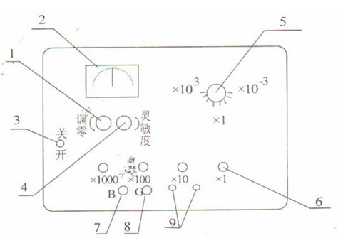

 2¡¢Ãû³Æ
    £¨1£©¡¢Ö¸ÁãÒÇÁãλµ÷ÕûÆ÷
    £¨2£©¡¢Ö¸ÁãÒÇ
£¨3£©¡¢µçÔ´¿ª¹Ø
£¨4£©¡¢ÁéÃô¶Èµ÷½ÚÐýÅ¥
£¨5£©Á¿³Ì±¶Âʱ任Æ÷
£¨6£©²âÁ¿ÅÌ
£¨7£©µçÔ´°´¼ü£¨B£©
£¨8£©Ö¸ÁãÒǰ´¼ü£¨G£©
£¨9£©²âÁ¿µç×èÆ÷½ÓÏß¶ËÅ¥
ËÄ¡¢Ê¹Ó÷½·¨
    1¡¢´ò¿ªÒÇÆ÷µ×²¿µç³ØºÐ¸Ç£¬°´¼«ÐÔ×°¶þ½Ú1ºÅµç³Ø¼°Ò»½Ú9V6F22µþ³Éµç³Ø¡£µ÷ÕûÏî1£¨Ö¸ÁãÒÇÁãλµ÷ÕûÆ÷£©Ê¹Ö¸ÁãÒÇÖ¸Áãλ¡£
2¡¢±»²âµç×è½Óµ½Ïî9£¨²âÊÔµç×è½ÓÏß¶ËÅ¥£©¡¢¿ªÊ¼²âÁ¿Ê±£¬¿ÉÄæÊ±Õë·½ÏòÐý¶¯Ïî4£¬ÒÔ¼õСָÁãÒÇÁéÃô¶È£¬µ±²â¶¨µ½´óÖÂÖµºóÔÙÔö´óÁéÃô¶È¡£
3¡¢µ÷½ÚÏî5£¨Á¿³Ì±¶¶È±ä»»Æ÷£©£¬¸ù¾Ý²âʽµç×èÆ÷¹ÀËãÖµ£¬Ñ¡ÔñÊʵ±µÄÁ¿³Ì±¶ÂÊ£¬°´ÏÂÏî8£¨Ö¸Á㼯½õ°´Å¥£©£¬Ëæºó½ÓÏî7£¨µçÔ´°´Å¥£©£¬¿´Ö¸ÁãÒÇÆ«×ª·½Ïò£¬Èç¹ûÖ¸ÕëÖ¸Ïò¡°Ê®¡±·½Ïòƫת£¬±íʾ²âʾµç×èÆ÷´óÓÚ¹ÀËãÖµ£¬¼´Ôö¼Ó²âÁ¿ÅÌʾֵ£¬Ê¹Ö¸ÁãÒÇÇ÷ÏòÓÚÁãλ¡£Èç¹ûÖ¸ÁãÒÇÈÔÆ«ÏòÓÚ¡°Ê®¡±±ß¡¢Ôò¿ÉÔö¼ÓÁ¿³Ì±¶ÂÊ£¬ÔÙµ÷½Ú²âÁ¿ÅÌʹָÁãÒÇÇ÷ÏòÓÚÁã룬ÈôÖ¸ÕëÏò¡°Ò»¡±·½Ïòƫת£¬±íʾ²âÊÔµç×èСÓÚ¹ÀËãÖµ£¬¼´¼õС²âÁ¿ÅÌʾֵʹָÁãÒÇÇ÷ÏòÓÚÁãλ¡£²âÁ¿ÅÌʾֵ¼õÉÙµ½1000Å·Â裬ָÁãÒÇÈÔȻƫÏòÓÚ¡°Ò»¡±±ß£¬Ôò¿É¼õÉÙÁ¿³Ì±¶ÂÊ£¬ÔÙµ÷½Ú²âÁ¿ÅÌ£¬Ê¹Ö¸ÁãÒÇÇ÷ÏòÓÚÁãλ¡£
µ±Ö¸ÁãÒÇÖ¸Áãλʱ£¬µçÇÅÆ½ºâ£¬²âµÃµç×èÆ÷Öµ¿ÉÓÉÏÂʽÇóµÃ£º
²âÊÔµç×èÖµ=Á¿³Ì±¶ÂÊ¡Á²âÁ¿ÅÌʾֵ֮ºÍ
